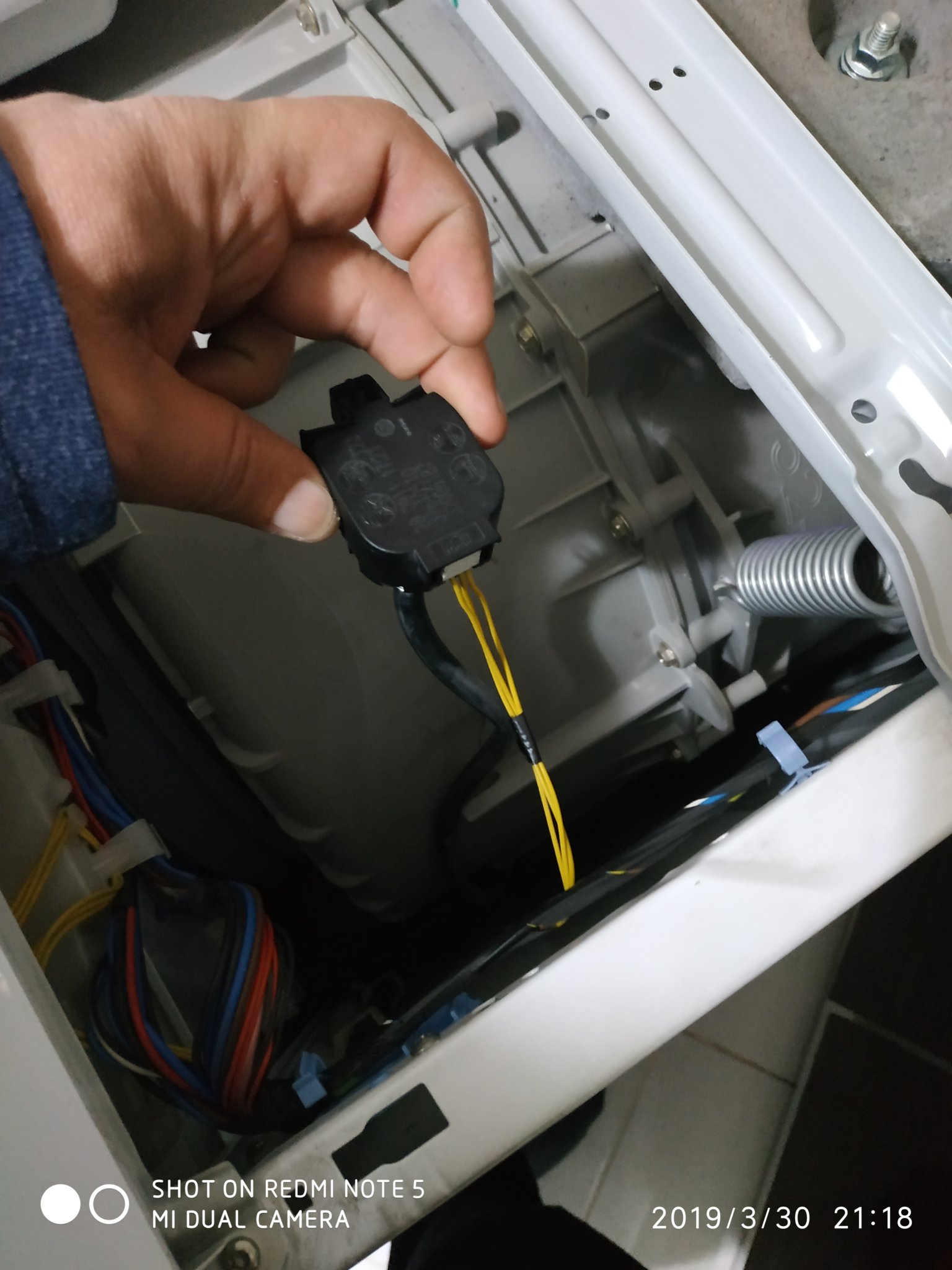

Arkadaslar merhaba bendede benzer sikinti var makina az su aliyor prosestati degistirdim biraz daha fazla aldi ama yeteri kadar degil. Hangi vidalar su ayar vidasi prosestat resimdejinin ayni

Merhaba arkadaşlar Bosch marka çamaşır makinesi sürekli su alıyor sensörlü ikili ventili değiştirdim olmadı prosestatı değiştirdim olmadı kartın üzerindeki su almayla alakalı kısımları değiştirdim olmadı tamburu su ile doldurdum prosestata giren hortumu üfledim havayı kaçırmadan taktım olmadı prosestatın üzerindeki ayar vidasını çevirdim olmadı resmen psikolojik bunalıma girdim varmı bir bilgisi olan lütfen yardımcı olsun :(
Konuyu hortlatayim dedim bende herkese merhabalar bu protestat denilen parçanın sağlamlığını nasıl kontrol edebilirim makinam normal çamaşır yıkıyor sıkıyor ama program bitene kadar su almaya devam ediyor
hocam senin bu makine ile sorununda ; fotoğrafını ektiğin parça, prosestat; yani su doldu okey diyip anakartın su alma ventiline su almayı kes komutu vermesi ve programın ilerlemesini sağlayan parça; bunda bir sorun olduğunu düşünmüyorum; program ilerliyor neticede.
Yüksek olasılıkla ventil kapatmıyor ventil değişecek
ya da Anakarttan ventile halen besleme gidiyor açıyor felan..
prosestata bağlı arkasındaki 3 sarı kablodan ikisi her zaman birbirine kısa devre yapar;
su yeterli değilken ya da alttan gelen hava borusu çıkıkken, birbirine kısa devre yapan 2 kablo; su dolup alttan gelen borudaki hava sıkıştığı zaman bu iki kablodan biri, önceki kısa devre olan kabloya değil de üçüncü sarı kabloya kısa devre olur.
iki durumda da faal olan kablo ortak;
ilk temasta olduğu terminal C;
diğer terminal de NC olarak isimlendirilir. Su dolunca NC > C olur C de NC olur bilmem anlatabildim mi. çok basit bir anahtar yani.
WFO 2062 makinede aynı sorunla karşılaştım. Tüm denemelerden sonra prosestatı değiştirdim. Sorun düzeldi. Ucuz bir parça.
