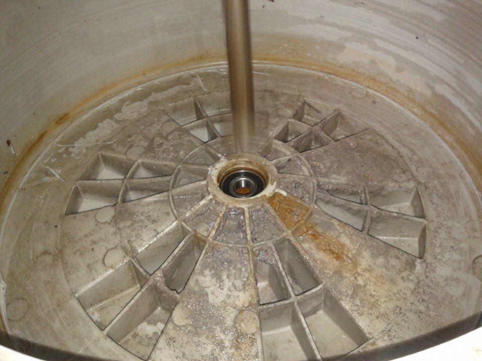

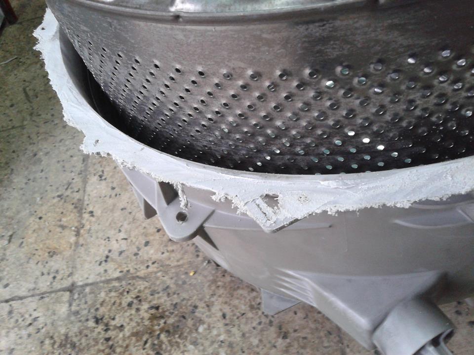

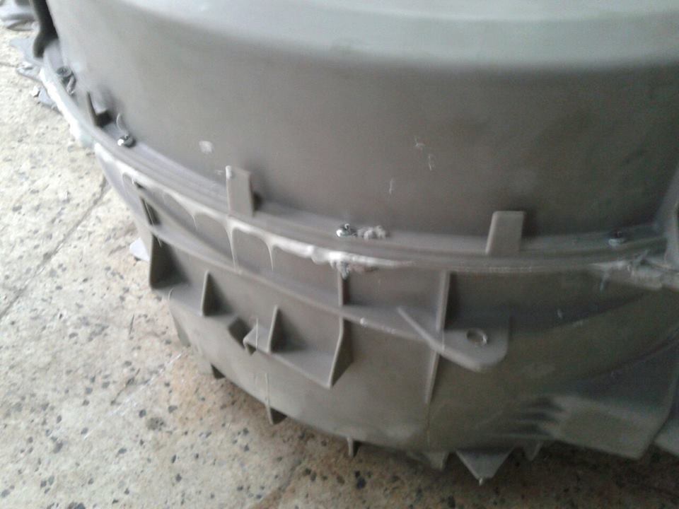

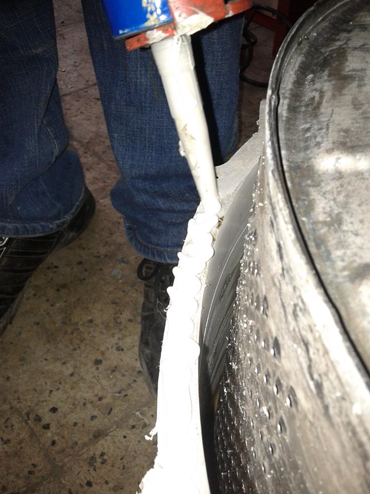

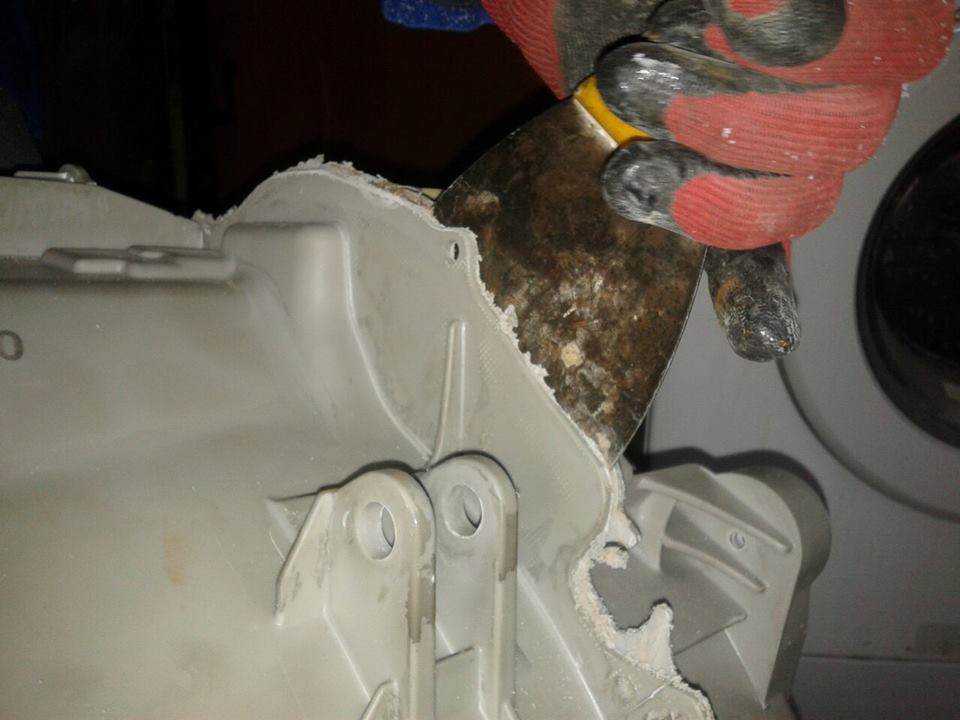

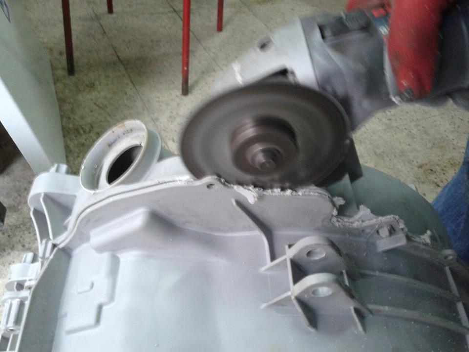

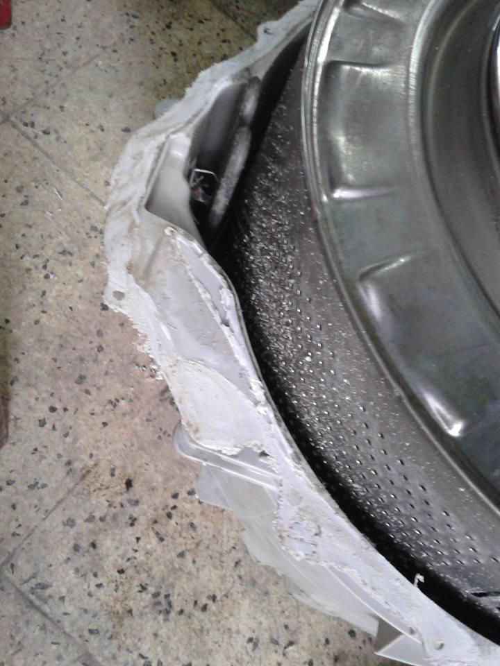

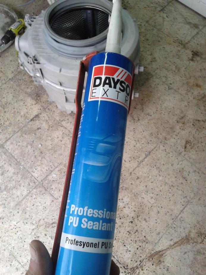

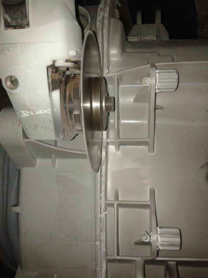

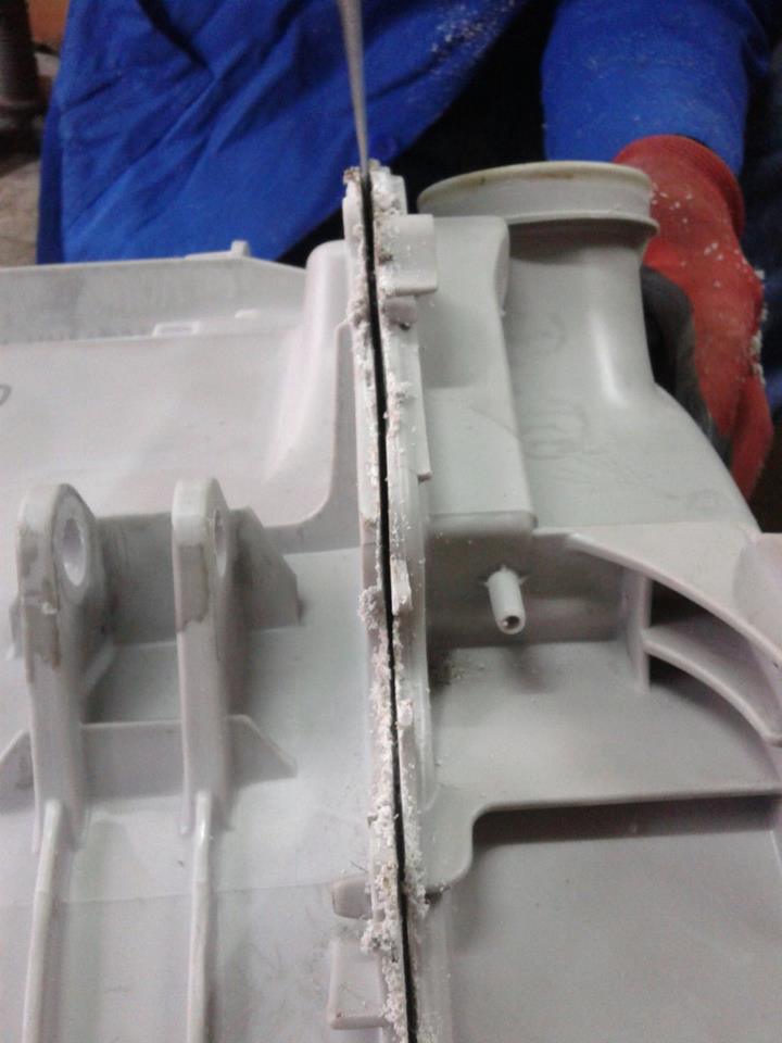

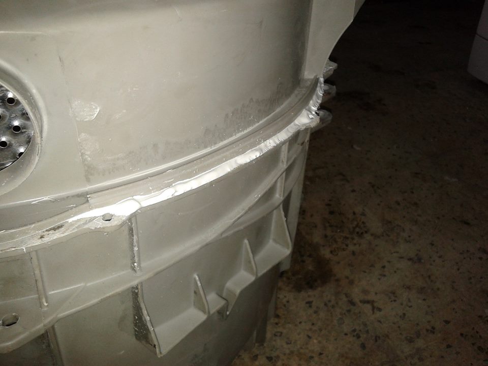

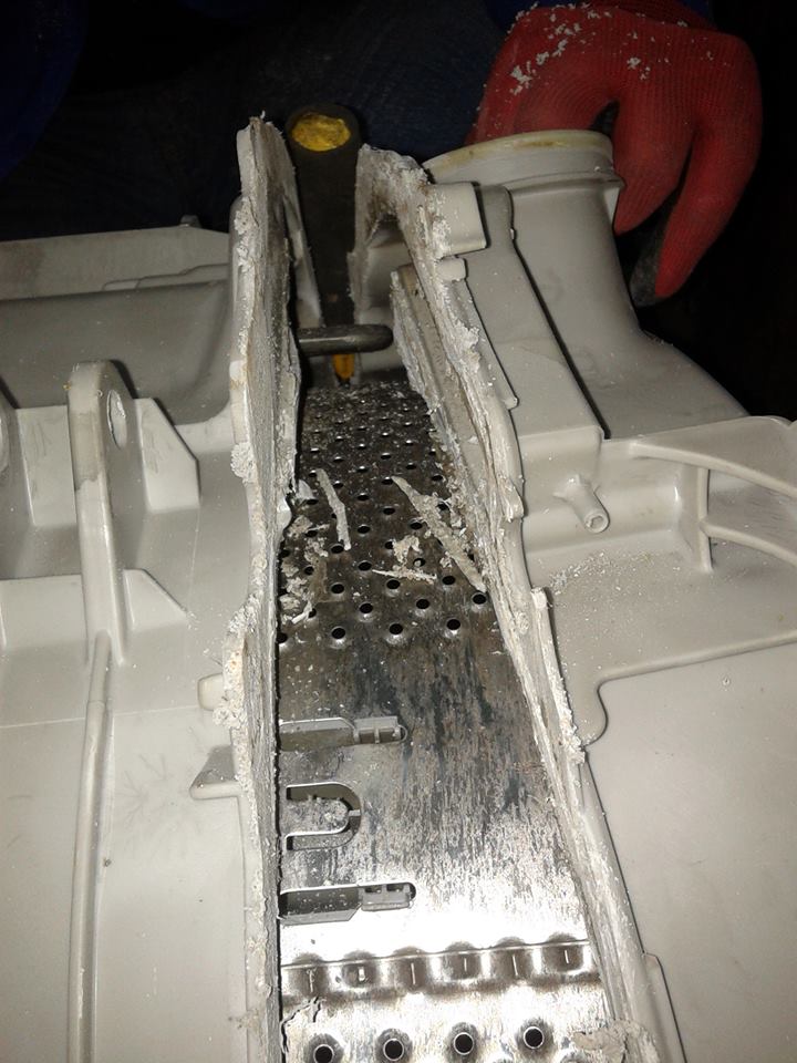

5 kiloluk arçelik kazan kesim işlemini paylaşmak istedim. kesimde ince ağaç testeresi kullanıyoruz. yetmediği yerleri spatula ile kestik. arayı polüretanlı mastik ile yapıştırıyoruz. daha önce başka silikonlar denedik pek tat vermedi. vidalamayı ise somunlu vida ile yaptık. akıllı vida açılma yapıyor.
iyi çalışma..
spiral taşın girmediği yerleri ben büyük bıçak ve çekiç kullanarak açılmasını tavsiye ederim..
ben ariston kazanlarda bıçak ve çekiçle açıyordum..hiç destere kullanmamıştım..ama bazen plastik çatlıyabiliyor..

ustam bu yaptığın işlem ne kadar gidiyor 1 2 ay sonra tekrar rulman dağılıyormu ?
Diğer rulman değişimleri ile bir farkı yok, usulüne uygun yapılınca sorun çıkmıyor. Yaklaşık 2 sene öncesinden biz bu işlemi uygulamaya başlamıştık, sadece son 6 ay da yaptığımız makinalardan birinin rulmanı tekrar dağıldı. Onda da üreticilerin günahını almayayım :)
dediğiniz gibi bu işlemin normal rulman değiştirmeden farkı yok..sadece kazanı hasar vermeden ortadan ayrmak ve de sızıntısı olmadan toplamak önemli..
rulmanların takıldıktan sonra yakın zamanda dağılmasının en büyük nedeni kazan milidir..
şayet kazan mili çok aşınmıssa sarı kısmı deforme olmuşsa siz o kazanı değiştirmden tekrardan rulman değiştirip toplarsanız 3-5 ay sonra yeniden elinizde bulursunuz o makinayı..:)
