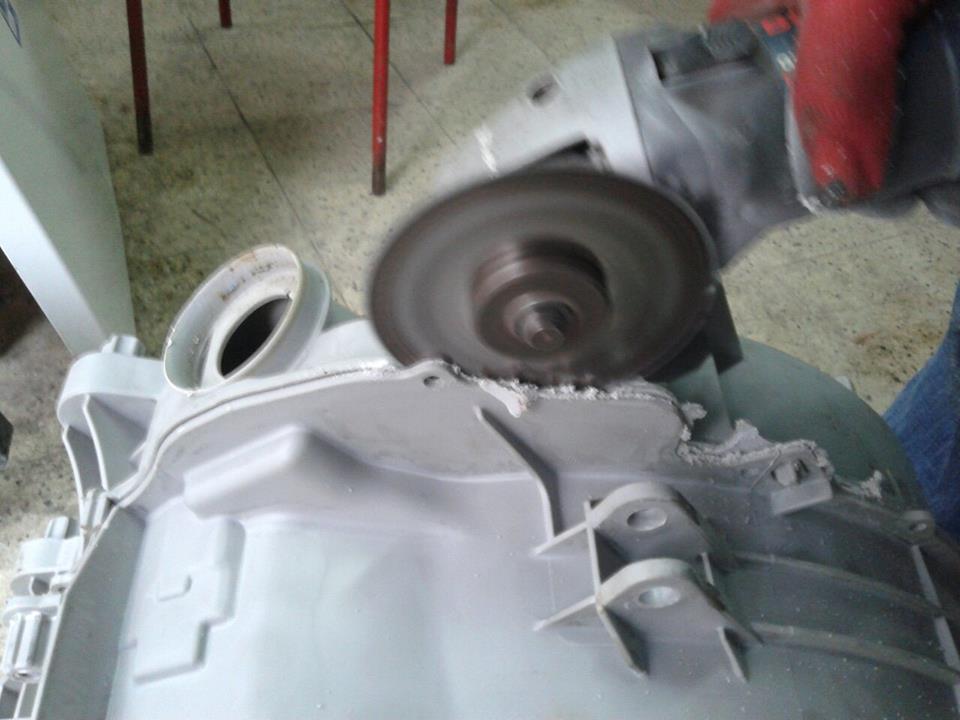

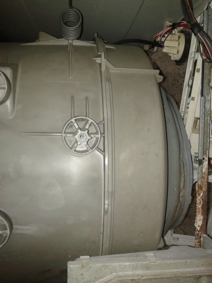

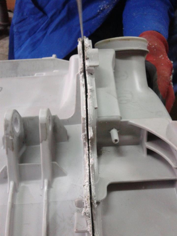

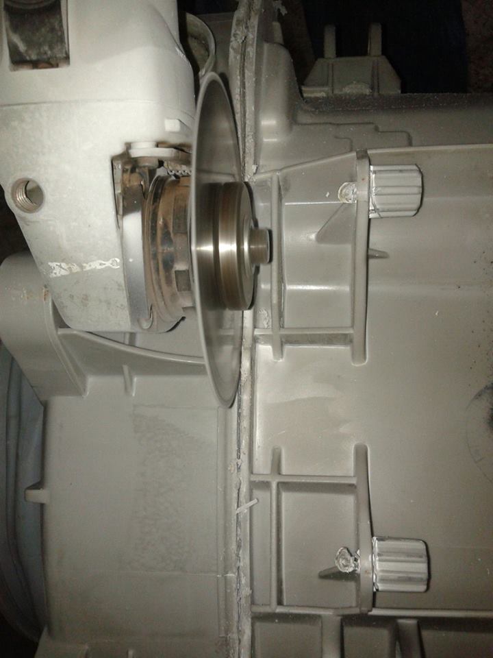

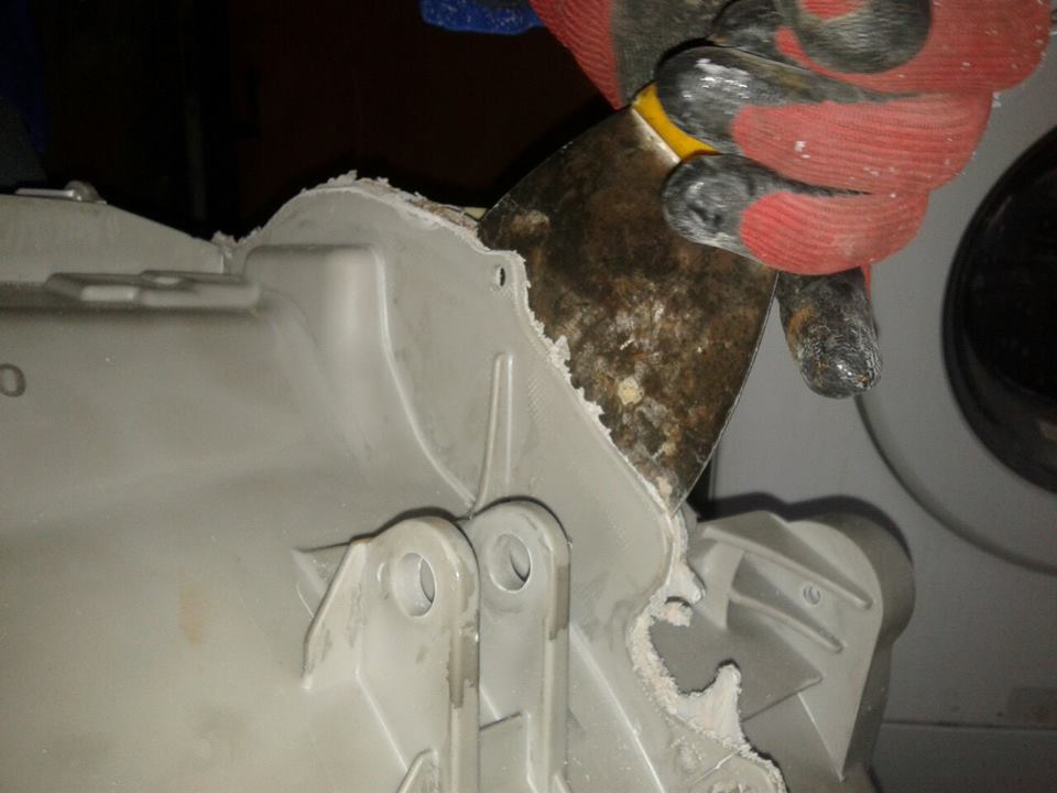

5 kiloluk arçelik kazan kesim işlemini paylaşmak istedim. kesimde ince ağaç testeresi kullanıyoruz. yetmediği yerleri spatula ile kestik. arayı polüretanlı mastik ile yapıştırıyoruz. daha önce başka silikonlar denedik pek tat vermedi. vidalamayı ise somunlu vida ile yaptık. akıllı vida açılma yapıyor.

merhaba dayson diye yapıştırıcı var o işinizi görür biz onu kullanıyoruz ve işimizi görüyor
