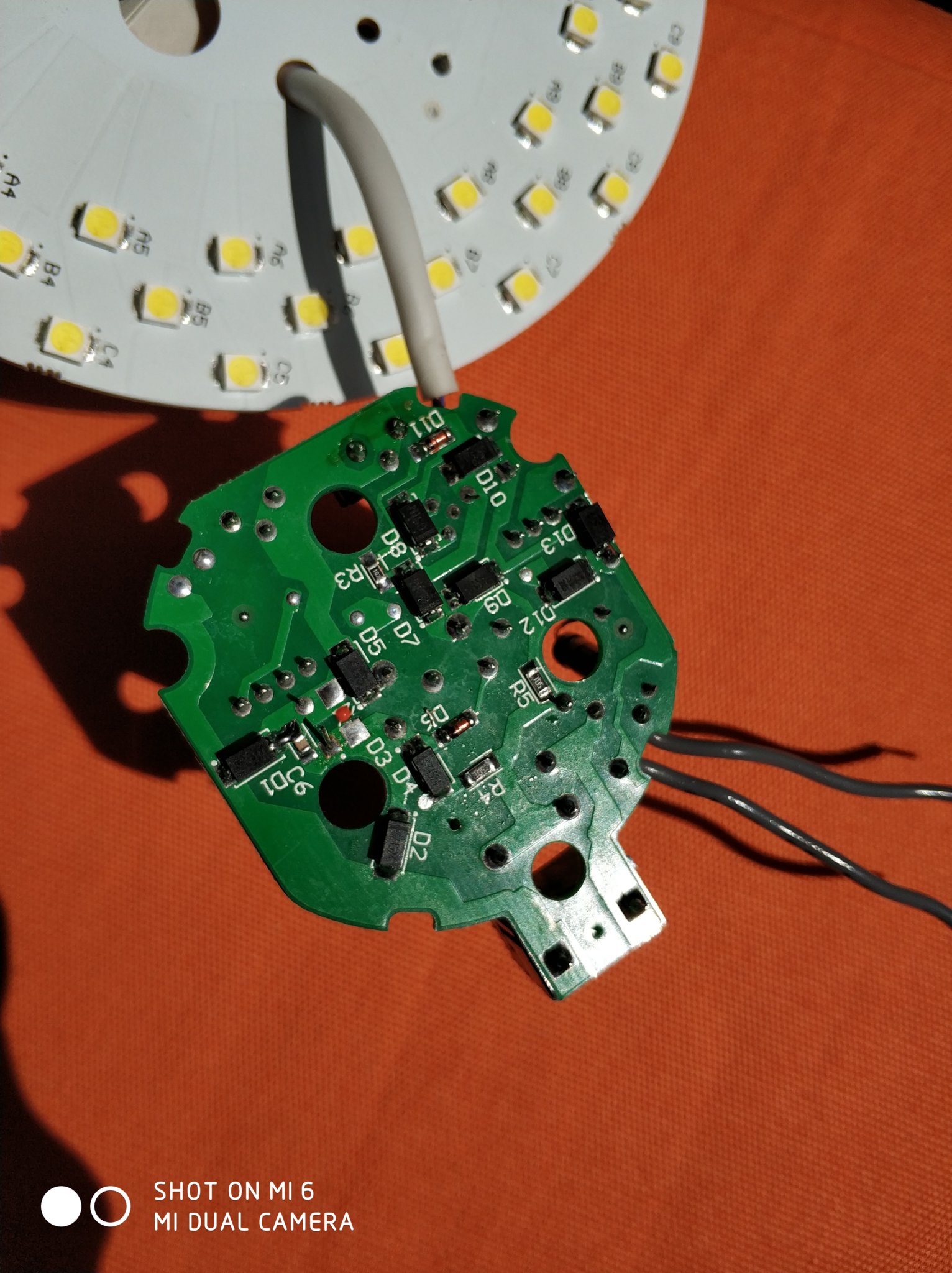

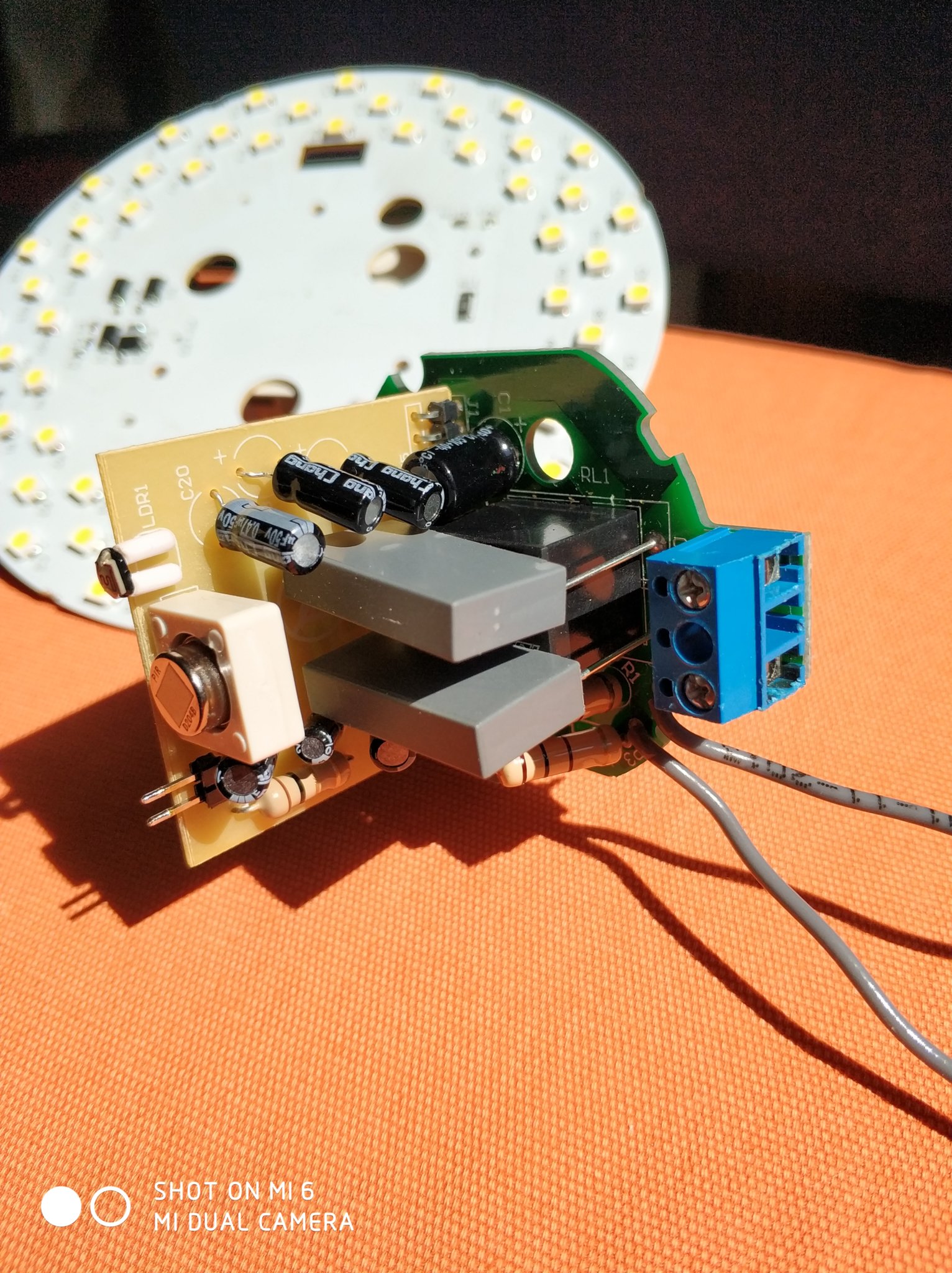

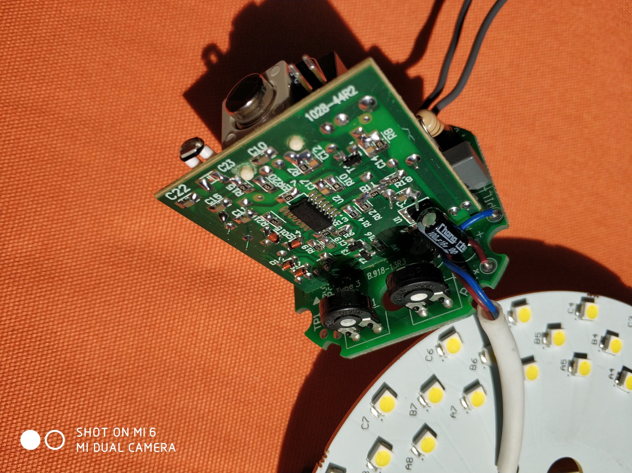

Ustalar, üstteki fotoğraflarda 220 ye bağlı ledler ve devresi mevcut. Bir ara tamir etmeye çalıştım lambayı. Röle ve üstündeki kapasitörleri değiştirdim fakat yine cevap vermedi. Yoksa sensörler mi bozulmuş olabilir?
Kartı söküp, sadece led kısmı, nötr ve faz olarak doğru bakıp direk banyo armatürü olarak kullanıyorum şu an.
Elektrik devredeyken pillere 4,65V gönderiyor. Direk buradaki elektriği kullansam olur mu? @binbaşı ustanın dediği max 4.2 değerinden biraz yüksek. Yine fazla mı gelir? Hatta devre kartını tamir edersem, ışık ve hareket sensörlü olarak da devreye girer mi?
