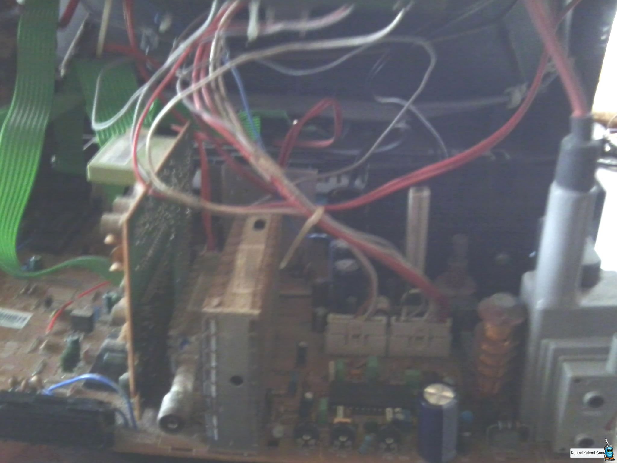

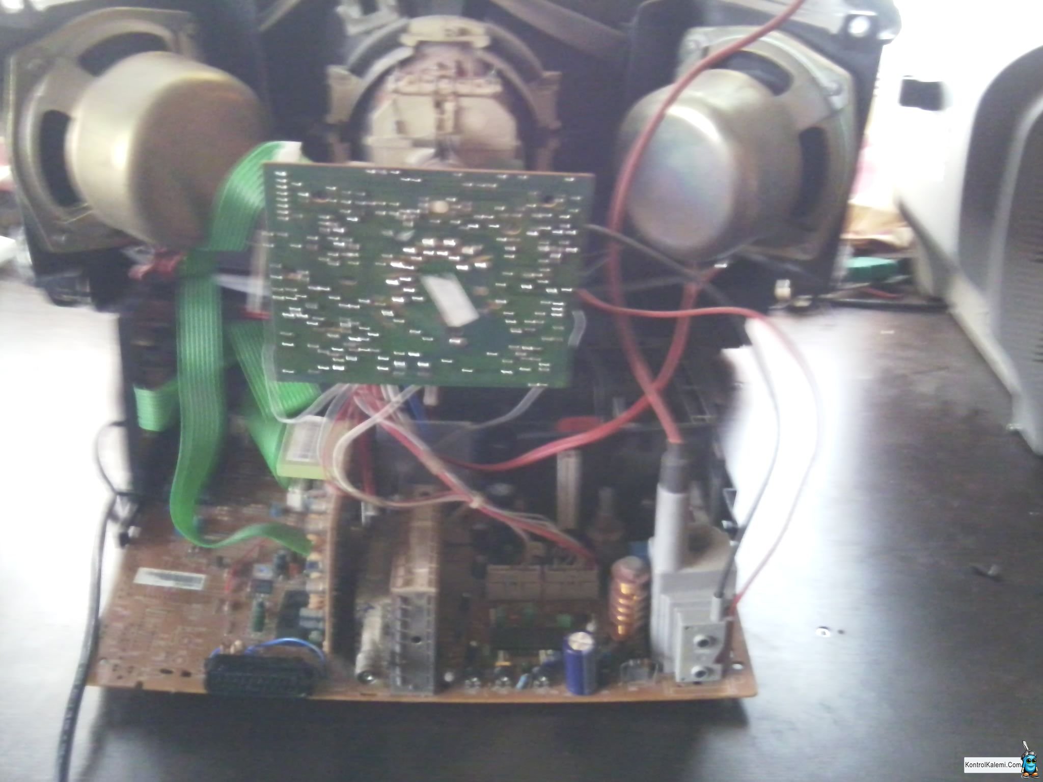

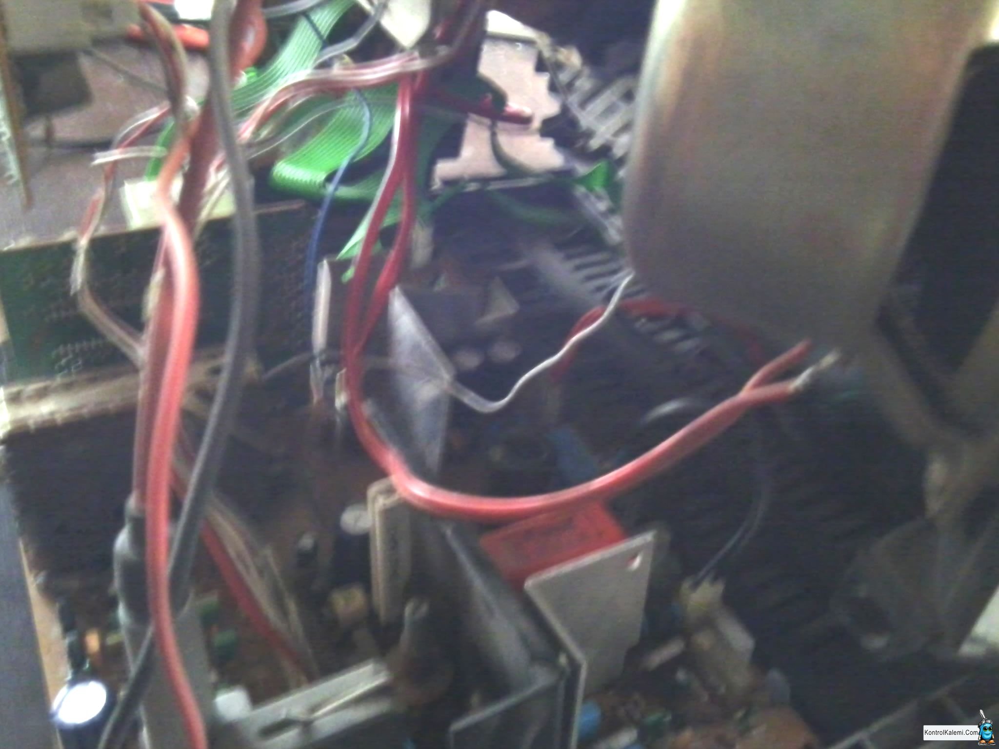

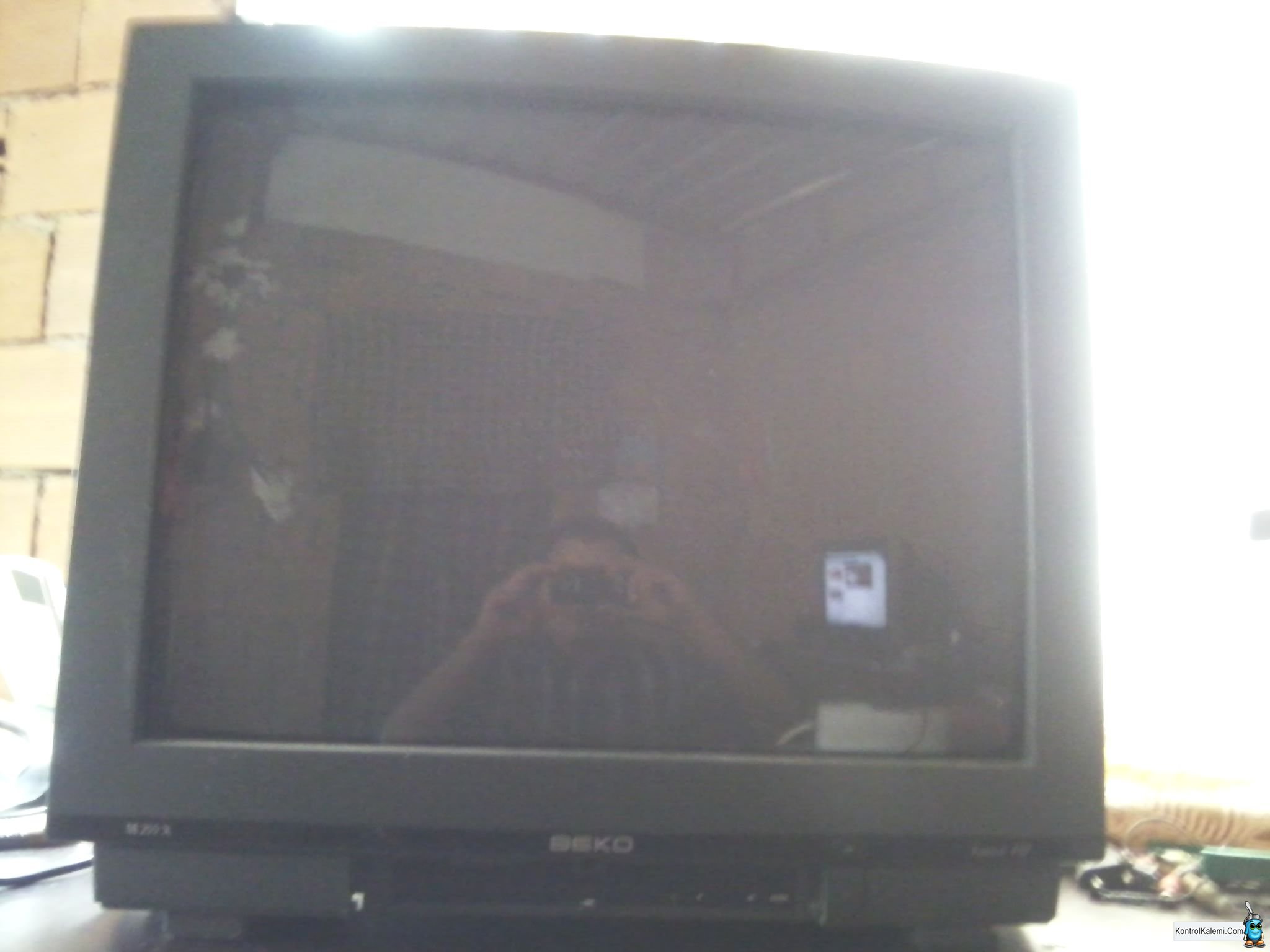

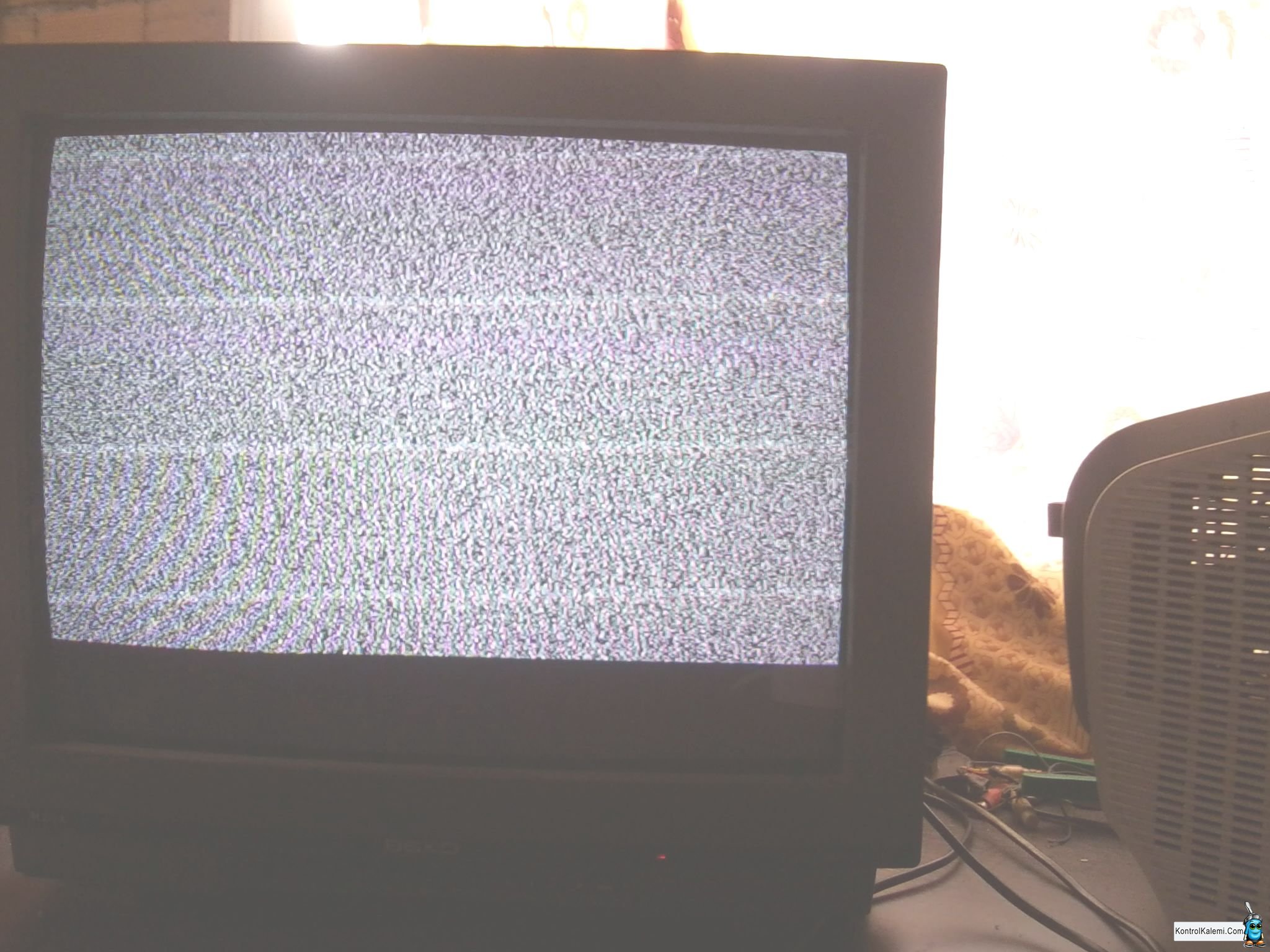

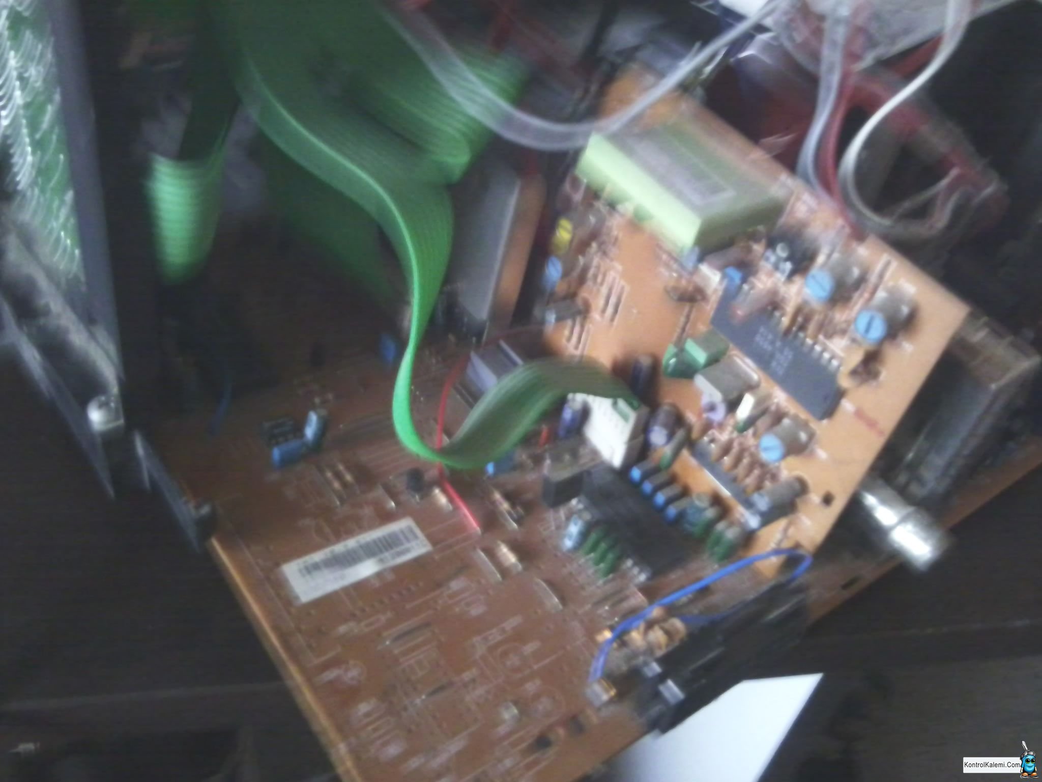

Öncelikle herkese iyi forumlar benim elimde beko siyah kasa 55 ekran bir televizyon var.Sorunu alttan görüntü daralıyor vertikal ve horızantala gelen bütün kondansatörleri değiştirdim,soğuk lehim taraması yaptım lehimleri güçlendirdim bir türlü sorunu çözemedim.Televizyonun resminide çektim Bu arızayla karşılaşmış yada bilen ustalar lütfen bana bir yardım ederseniz çok sevinirim ...

teşekkür ederim by lent ustam dediğiniz gibi potlardanmış potları değiştirmedim ayarı bozulmuş tekrar sağolun ....
Eyv tekrar edecektir ne yapacağınızı biliyorsunuz :)
