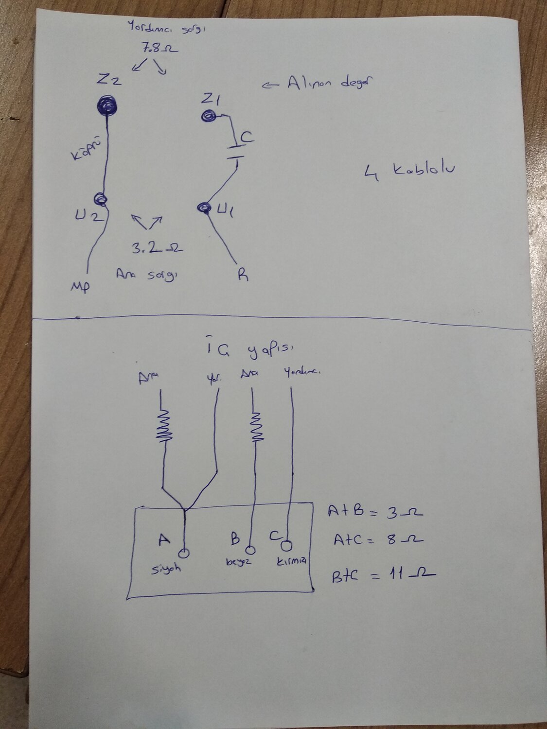

Merhaba arkadaşlar,
Bir konu hakkında sürekli takıldığım ve herkesten farklı bir şekilde cevap aldığım için buraya yazıp pekiştirmek adına yardımlarınız lazım.
Görseli aşağıda paylaştım onun üzerine konuşalım (içeriden dört uç çıkanlar için)
Aynı makarondan iki kablo üstte diğer makarondan iki kablo alta geliyorm
---Alt sıradaki iki ucu birbirine kısa devre olarak okuduğumda 4 ohm, üstteki iki ucu birbirine vurduğum zaman 12 ohm değer alıyorum ve alttakiler ile usttekileri birbirleri ile olctugumde hiçbir şekilde omaj almıyorum. Bu verilere göre;
1. Alttaki veya üstteki iki uçtan bir tanesi ana sargılar diğeri ise yardımcı sargılar diyebilirmiyiz eğer diyebiliyor isek hangisi ana sargı tarafı hangisi yardımcı sargi tarafı ?
2. Ana sargı kendi arasında yardımcı sargı kendi arasında kısa devre gösterip omaj gösterir. Hiçbir şekilde ana sargı ve yardımcı sargı ölçüldüğünde değer göstermemeli kısa devre okunmamali doğru mu ? ( Uçları boşta olacak şekilde)
3. Bu motoru bağlar iken soldaki beyaz kablolara köprü atılmıştı, sağdakine kondansatör ben o köprüyü sağa atip kondansatöru sola atarsam değişen birşey olur mu ?
4. Köprü sola atık bir şekilde iken, kondansatörde sağda benim faz ve noturu nereye verdiğim fark eder mi ?
5. Bu motoru bağlar iken, ana sargı ile yardımcı sarginin bir ucunu kısa devre edip köprü ile diğer iki ucada kondansatör ve faz notur mu vereceğim.
6. Dışarıya üç uc çıkanlar motorda bir uc ortaktır yüksek omaj alınır ama ben bu motorda bir ana ile bir yardımcı birleştirdiğimde aynı omajlar çıkıyor. Bir motorun içeriden üç uc çıkması ile dışarıda köprü yapmak birbirinden farklı bir göreve mi sahip ?
Tam anlamıyla öğrenmem için yardımcı olur iseniz çok sevinirim saygılar selamlar 😊

Yazdıklarınızdan anlayabildiğim kadarıyla ;
1- Evet , U2 - U1 Ana sargı, Z2-Z1 Yardımcı sargı,
2 - Uçlar boştayken Evet , ayrıca her iki sargıdan da gövdeyede kısa devre olmamalı ,
3 - Köprüyü sağa ve sola atmanızda sakınca olmaz , örn. z1-u1köprü z2 kondansatör olabilir.
4 - Hiç farketmez,
5 -
6- Dışarıda köprü ile içinden 3 uç çıkan motorda farklı bir yapı yoktur.
Siz yanlış uçlardan ölçüm yapmış olabilirsiniz.
Soru ; Motorunuzun dönüş yönünü değiştirmek için ne yapmalısınız ? Kolaylıklar..

Selamlar teşekkür ederim bilgi için, bir ana sargı ile yardimci sarginin yerini değiştirmek gerekiyor
cevap doğru; ana sargıdan veya yardımcı sargıdan her hangi birinin uçlarını değiştirmek gerekir.Her iki sargının uçlarını değiştirince dönüş yönü değişmez , faz-nötrü değşitirince dönüş yönü değişmediği gibi . Selamlar
