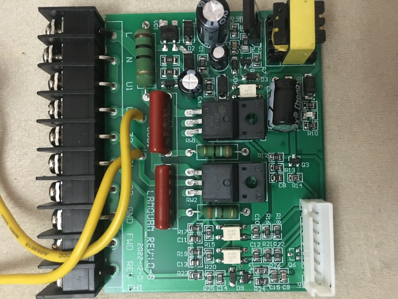

Ux 52 ile üniversal motor dönüş yönü ayarlama
Ustalarım sanırım cihazı yakmışım. Yani işlevleri çalışmıyor. Triyakları ölçtüğümde sanırım patlamışlar. Buzzer modda ses aldım. Sonra smd dirençlere buzzer modunda baktım patlamışlar var bir iki tane. Yani buzzer öttü.
Bana gelin bu kartın sağlamlık kontrolünü nasıl yapacağımı ve onaracağımı öğretin.
Mesela ben önce buzzer modunda triyak transistörleri ölçtüm ses verdiler. Sonra smd dirençlere baktım iki tane ses aldım.
Başka ne yapmalıyım? Sıralamam ne olmalı. Bozukları çıkarıp yenilerini takacağım.
Peşinen teşekkürler
Buzzer ile direnç ölçümü yapılmaz ki. Diyot kademesine getirip omajları takip etmelisin. Mosfetleri de datasheetine bakarak sağlamlık kontrolü yapabilirsin. Devre okumayı biliyorsan devrenin üzerinde test edebilirsin ama kartın amacını yollarını anlamıyorsan karttan söküp ölçüm yapmalısın.
Ne oldu da bozuldu yani en son ne yaptınız?
Yanlış bağlantı yaptım ince telleri erittim. Şimdi 16uflik büyük bir kapasitör var onu ölçtüm. OL verdi. Acaba bu kapasitörü değiştirsem transistörler de düzelir mi? Çünkü transistörler arıza gösteriyor ama kapasitör yolu transistörün orta bacaklarına gidiyor.
