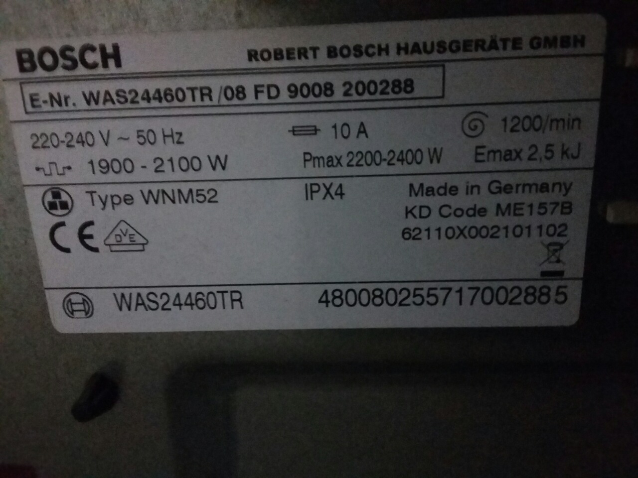

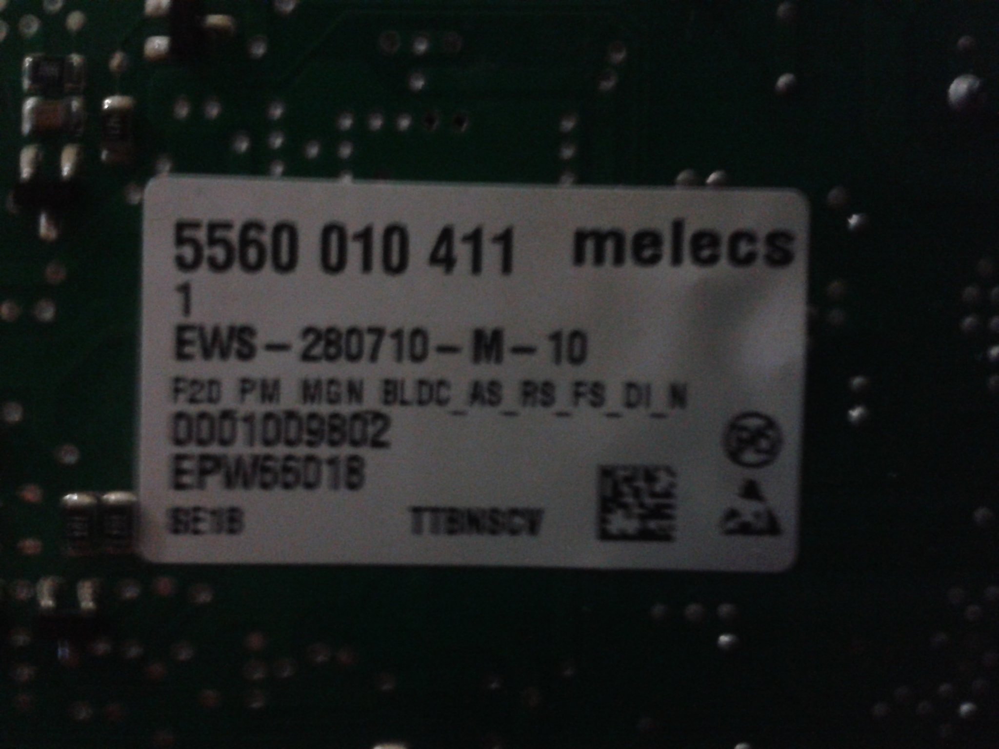

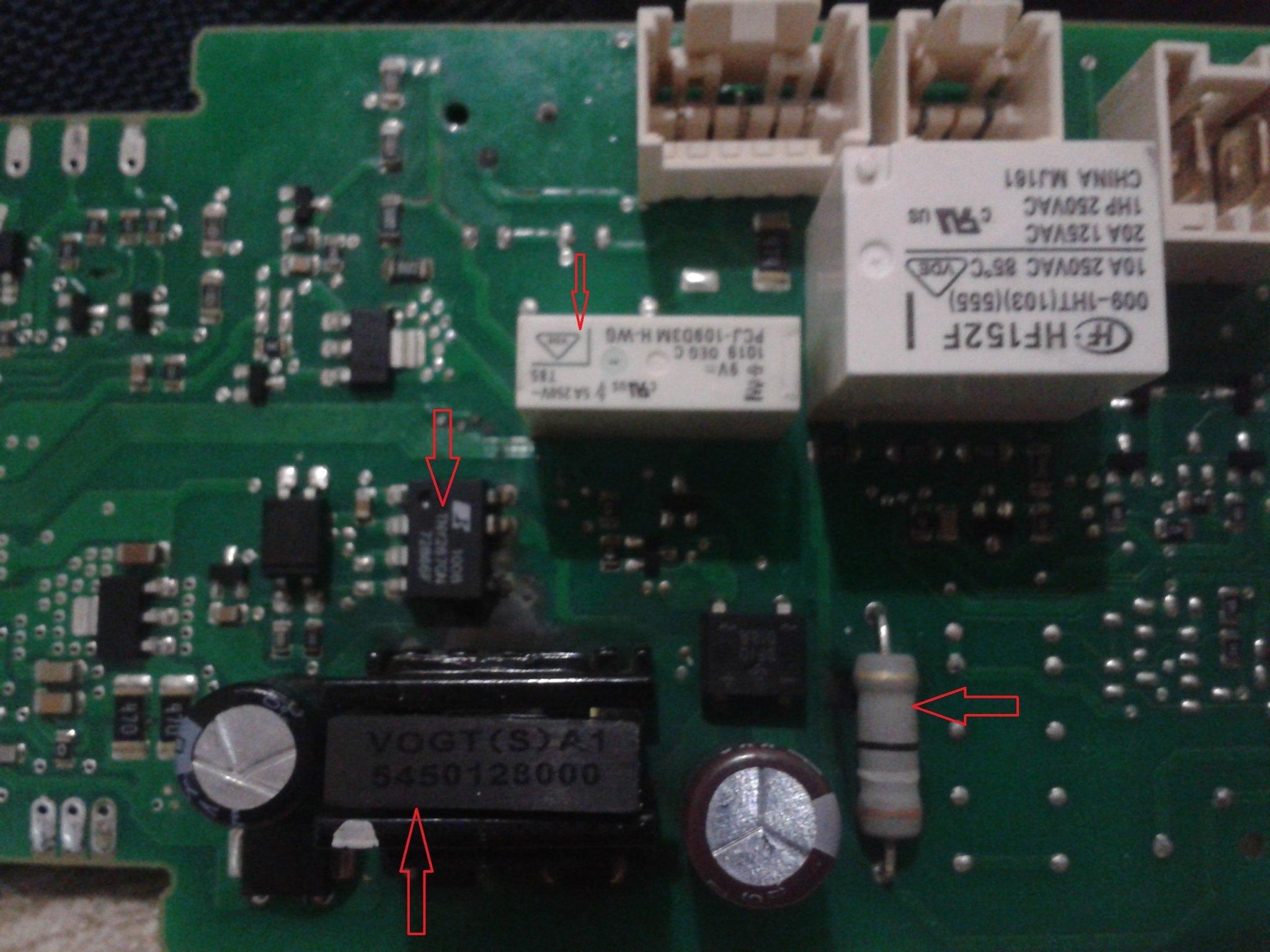

Merhaba arkadaslar sanırım konuyu hortlatıyorum ama çamaşır makinesi arızası söz konusu, kendim elektrikçiyim çok az elektronik bilgim var, bosch marka WAS24460TR seri numaralı çamaşır makinesine su teması oldu servise gittim yeni bir elektronik kart almak için bana bu makinelerde 2 tane kart olduğunu ve ikisinin de değişmesi gerektiğini söylediler. Ben her iki kartı da kontrol ettim ön taraftaki yani ekranın bağlı olduğu devre kartı sağlam, arkasındaki diğer kart yani mikro işlemcinin olduğu kartta sorun var dedim fakat yine de 2 sinin değişmesi gerektiğini yoksa yazılım sorunu olacağını söylediler ve 550 tl masraf çıkardılar. Bende devrede arızalı olduğu bariz belli olan parçalara baktım. 1 röle,1 direç, 1 regülatör ve bobin yanmış gözüküyor. Parçaları ben temin etsem herhangi bir elektronikçiye işçilik parasını versem parçaları değiştitrirsem bu iş olur mu? kart çalışır mı? Hem bunu sorayım dedim hemde eğer elinizde varsa bu makinenin devre şeması elinizde var mı?

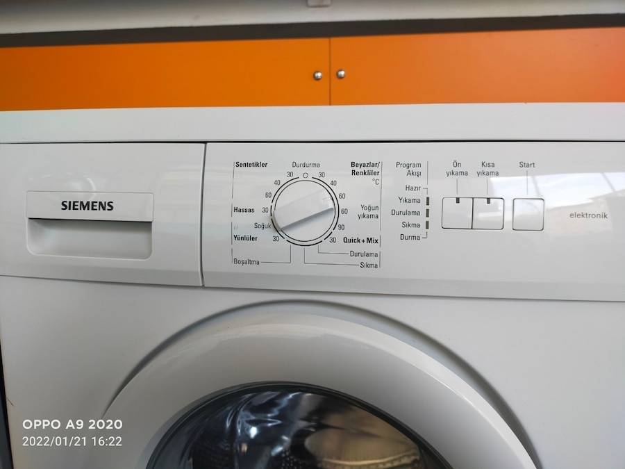

Siemens WM06A160tr çamaşır makina test modu nasıl yapılır? Makinam bi süredir süre olarak normal programı 4 saate yakın tamamlıyor, 30-40-60 termostat dan şüpheliyim. özetle 40 yada 60 derecede ısıtıp ısıtmadığını kontrol etmem lazım, başında bekleyemiyorum yoğunluktan :(
not: ÇÖZÜLDÜ ... : arkasını açtım, resistans kablosu yerinden çıkmış... takınca düzeldi... uzunca süredir deterjanlara ve makinanın yıkayamamasına hayıflanıyordum :D soğuk yıkama yapıyormuşum meğer...
peki bu makinalar bu tarz aksaklıklarda neden program tamamlıyor? bi hata kodu vs vermiyordu?
