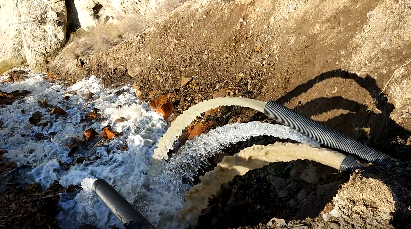

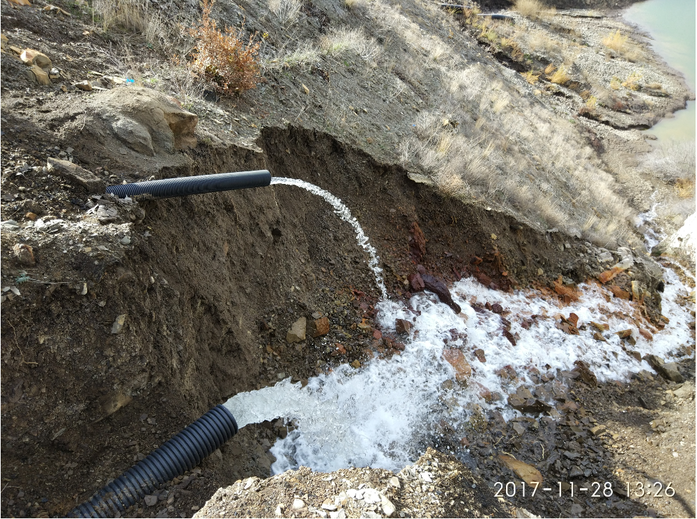

Bakın bu aynı bölgede yaklaşık 350 m kuyularda bulunan, aynı güçte iki dalgıçtan gelen sular.
Aynı şekilde 4 dalgıç farklı su miktarları
Peki bu eş zamanlı çalışan pompalardan biri yada bir kaçı kapatıldığında diğerinde debi artışı oluyor mu ? Kusura bakmayın mevzunun yabancısıyım . Öğrenmek amacı ile soruyorum .
bu soruya şöyle bir cevap versek sanırım yanlış olmaz. kuyu bölgesindeki haznenin beslenmesi ile alakalı. hachery de bahçede bir kuyumuz vardı ve içinde birde dalgıç. belediye Şebeke bağlamadığı için kuyu suyunu kullanıyorduk. kışın yağmurlarla kuyu suyu yükselirdi. (bu arada pompanın gücü sabit olduğu için sistemde suyu aynı basınçta kullanmak için bypass yapıyorduk) yaz geldiğinde suyun seviyesi azaldığında bile aynı basınçta su alırdık ama belli bir süre sonra kuyu suyunun tuzlandığını farkettik. tatlı su beslemesi kesildiğinde alt kanallardan deniz suyu kuyuya ulaşıyordu. yani hazne ve besleme önemli.
