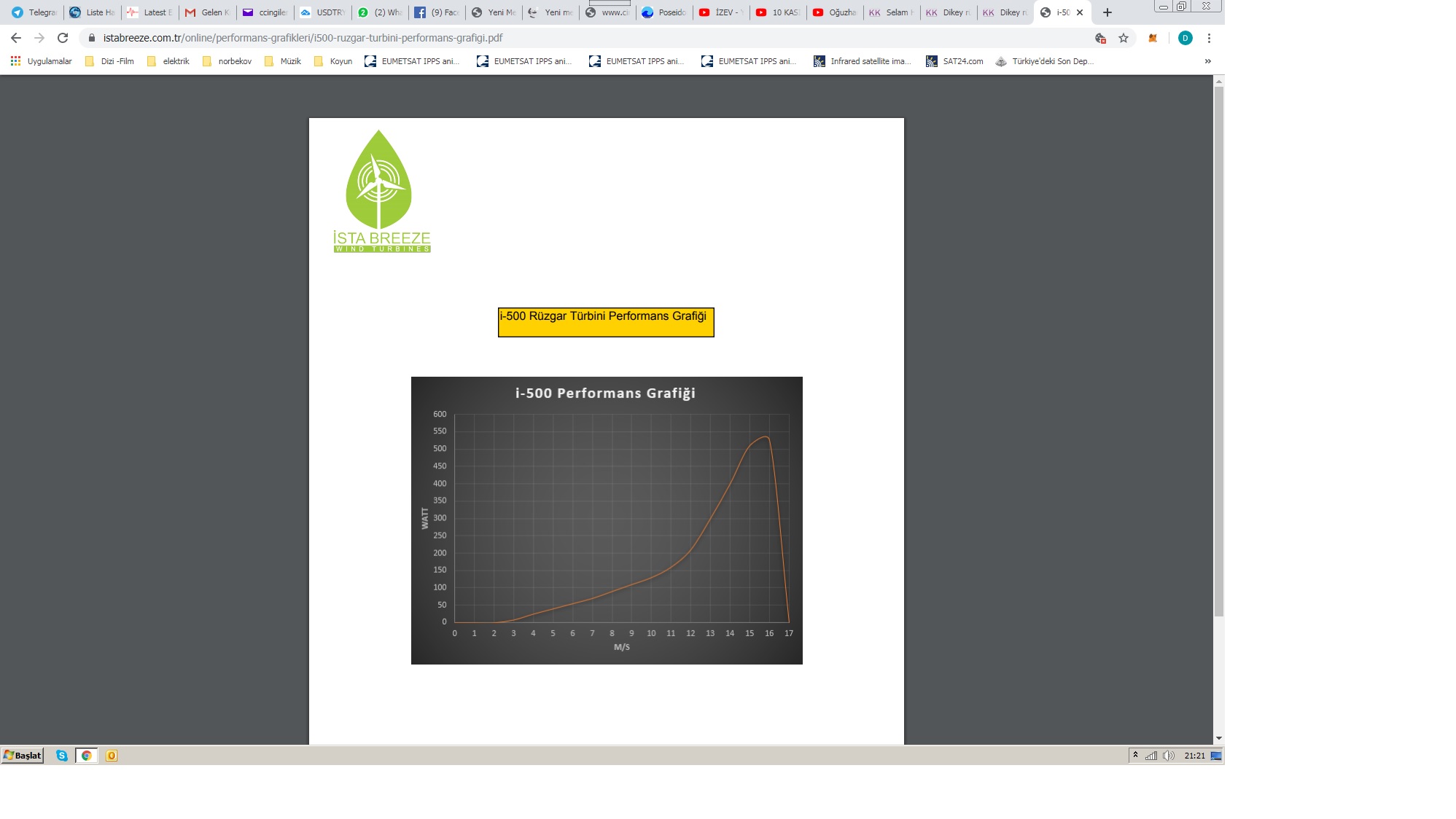

Vallahi dağılmayalım dertlerimiz aynı demek ki... Bu başlık altında kim çözüm bulursa anlatalım yaptıklarımızı yapacaklarımızı tartışalım.. kızartıp büyütüp altını çizdiğim seçeneği araştırdım beğenmedim. Performans eğrisine göre bu bize yaramaz..

Ekli dosyayı görüntüle 58647
15 m/sn rüzgar demek.. ne demek?
5 m/sn .. 18 km/h demek arkadaşlar.. Bu alet bize en fazla 50 200 Watt verim sağlar ki bize yaramaz.. Lİnk burada https://www.istabreeze.com.tr/onlin...ri/i500-ruzgar-turbini-performans-grafigi.pdf
