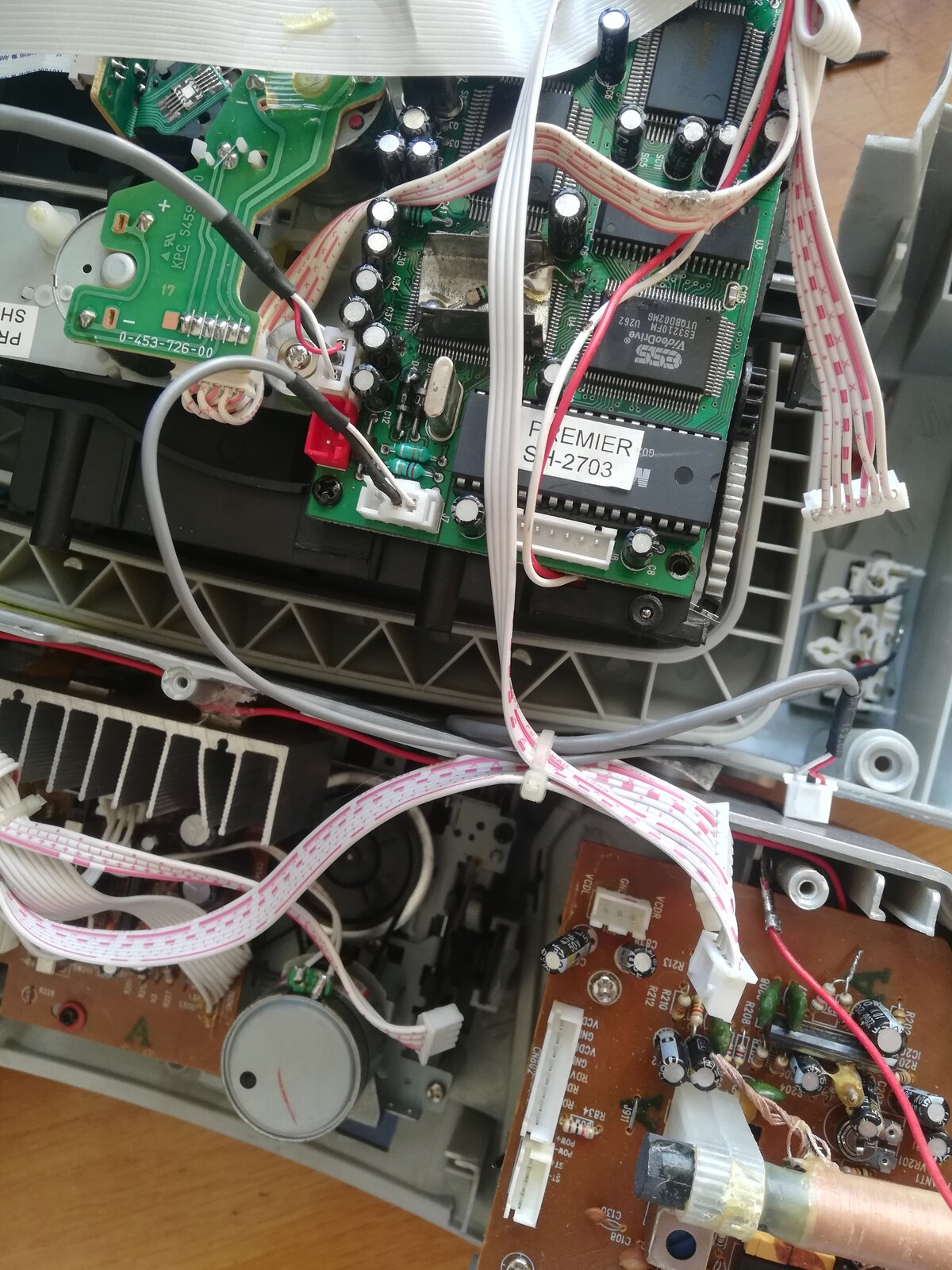

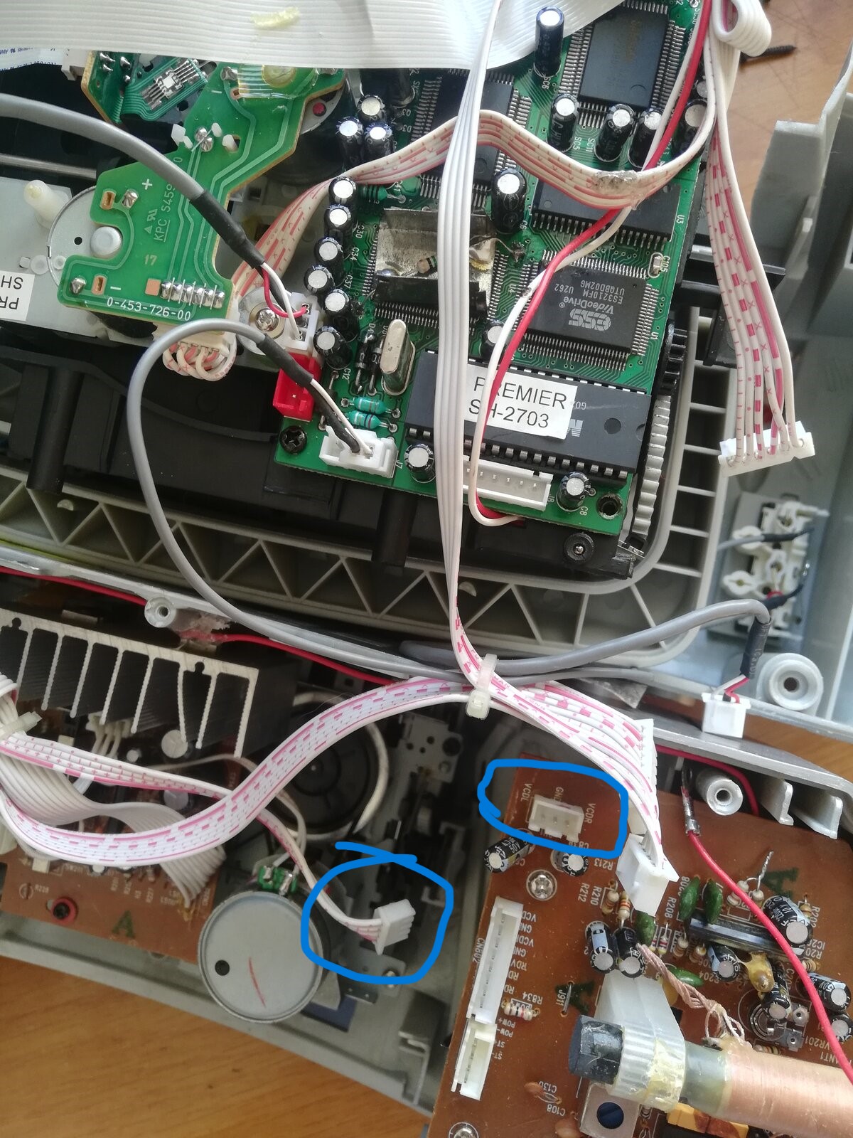

şu kablo ses aktarımını yapan kablo olabilir Ekli dosyayı görüntüle 101885
Onun geldigi yer ön panel kartı ve gittigi yerde fotodaki altta görülen radyo devresi üzerindeki 2 soket.
Ne ile alakalı bilemedim.
Kabloların hepsini buzzer modunda kontrol ettim,kopukluk olan yok.
Cihazı ilk ben açtım zaten.Daha önce açılmamış,tamir görmemiş.

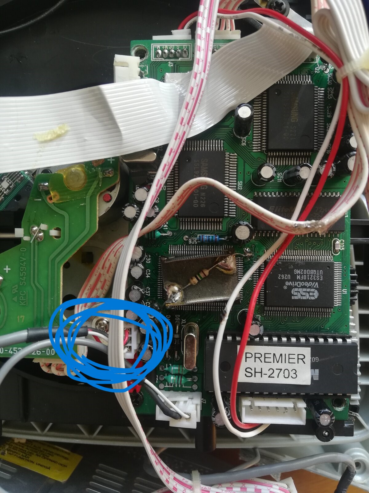

şu işaretli kablolar ses sinyalini aktaran kablolar sanırım cd üzerinden gelen ses. grgrgr.jpg
cd çalar konumunda açıkken o kablolara dokununca parazitte değişme olacak mı onu kontrol et.
Gri izoleli kablo, ben kabloyu yanlış işaretlemişim. soketi doğru işaretlemişim, ama işaretlediğim kablo farklı bir şey, gri izoleli olan kablo ses aktaran kablo
O kablolarıda kontrol ettim sorun yok.
Ses dügmesini tekrardan yagsız devre teemizleyici ile temizledim sonuc degişmedi maalesef.
o kabloyu çalışırken elin ile tutmayı dene, parazitte artış oluyor mu gözlemle
Denedim,tüm kablolara hem elimle hem tahta parçası ile dokundum,hareket ettirdim ancak değişen birşey olmadı.

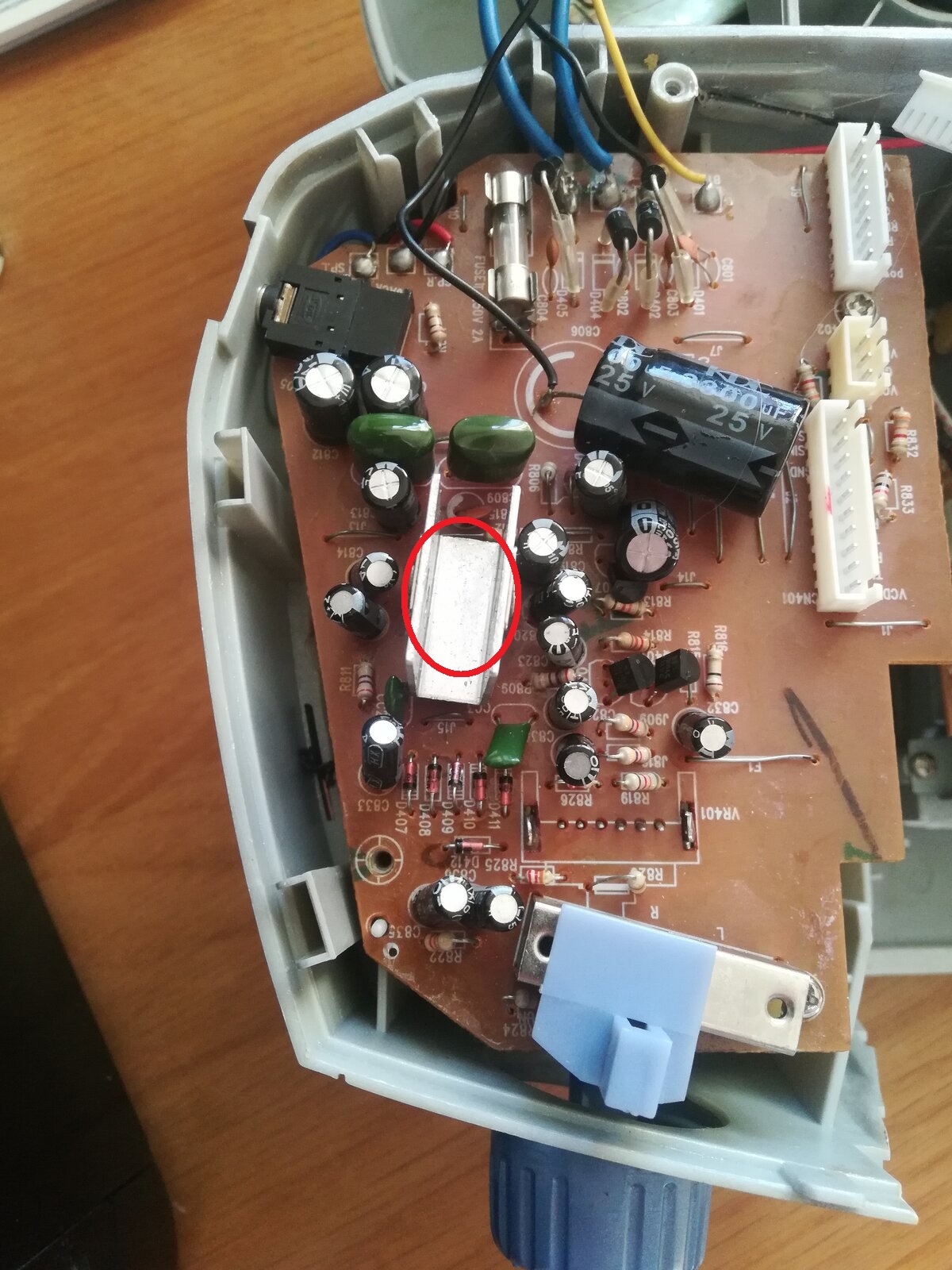

Fakat fotografta kırmızı daire içerisine aldığım aluminyum sogutucunun cihazı çalıştırdıktan kısa süre sonra ısındıgını ve koku yaptıgını farkettim.El dokundurunca bariz ısındıgını belli ediyor,bir süre sabit tutulsa parmak derisini yakabilir sanıyorum.
Entegre ısınıyor anladıgım kadarıyla sogutucu altında ki.
Entegreyi mi ölçmeliyim,nasıl bir yol izlemek gerek?
