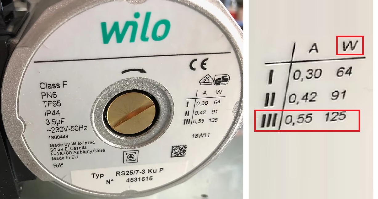

Bu pompa olsa ( foto ) 3 kademede kullanılsa tam çalışma ile .
125 watt X 24 saat = 3.000 watt ( 3 kw )
Günlük 3 kw X 30 gün = 90 kw eder .

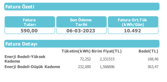

ŞUBAT (Pompa çalışırken)
Şu şekil bi fatura gelmişti şubat ayı için.

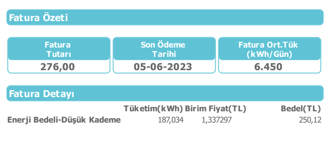

Son gelen (pompayı kapattım) şu şekilde:

İki faturayı karşılaştırma yapmak kesin sonucu vermez
Sadece pompa çalıştı çalışmadı faturası olsaydı sonuç elde edilirdi .
Diğer kullanımlarınız var . ( az veya çok kullanım )
Ama kısmende olsa bir sonuç olsun .
Parasal yönden gidersek 276 TL fatura ( 6ay ) elektrik ucuzlamış 3 ay faturası olsaydı hesaplama
187 x 1.566 = 292 TL olur .
3. ay faturasında 2. kademe pahalı fiyat var .
Endex yönünden gitmek gerek aşırı kullanım anlaşılıyor . ( 24 saat pompa kullanımı )
73 + 232 = 304
304 - 187 = 117 kw pompa ( 24 saat ) + normal kullanım kullanmış oluyor
117 - 90 = 27 kw fark .
Hesaplama çözüm kesin sonuç sayaç bağlamak veya kısmende olsa pompa verileri ?
Pompanın fotosunu yayınlamanız
Benim yayınladığım foto 24 saat 3 kademede çalışsa 90 Kw .
Video yayınladım ( üstte ) bu sistemi yaparsanız pompa dur kalk yapacak .
Ve denğe tankının önemi .
