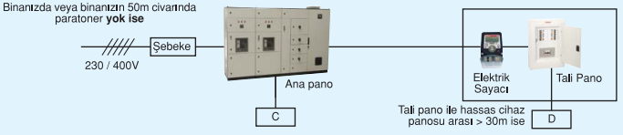

Parafudr Tipleri nelerdir? Nerede Hangi Parafudr Seçilmelidir?

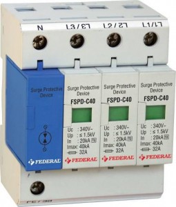

  • B sınıfı (Sınıf 1- Tip 1 ) Eğer binanızda veya binanızın 50 m civarında yıldırıma karşı paratoner uygulaması varsa, Tip 1 parafudr seçimi yapılmalıdır. Tip 1 parafudrlar alçak gerilim tesisatlarında besleme hattının binaya girdiği en yakın noktada kullanılır. Alçak gerilim tesisleri için yıldırıma karşı koruyucu parafudr sınıfıdır. Elektrik sayacı öncesinde kullanılmalıdır.
  • C sınıfı (Sınıf 2- Tip 2) İç kaynaklı geçici aşırı gerilimlere karşı koruma yapabilmek için tesisattaki her bir dağıtım panosuna ilave olarak “Tip 2” parafudrlar yerleştirmelidir. Alçak Gerilim tesisleri için aşırı gerilim sınırlayıcısı parafudrlardır. Elektrik sayacı sonrasında kullanılmaktadırlar.
  • D sınıfı (Sınıf 3- Tip 3 ) Alçak Gerilim tesisleri için aşırı gerilim sınırlayıcı parafudrlardır. Elektronik cihazların korunması için kullanılırlar. Korumak istediğimiz bilgisayar, fotokopi makineleri, televizyon, telekomünikasyon sistemleri gibi hassas elektronik cihazların Tip 2 parafudrun bulunduğu dağıtım panosuna olan uzaklığı 30m’yi aştığı durumlarda ek olarak Tip 3 uygulaması yapılmalıdır.
  • B+C sınıfı (Sınıf 1+2 – Tip 1+2 ) Tip1 ve Tip 2 parafudrların bir kombinasyonudur. Ana dağıtım panosu ve tali dağıtım panoları arası mesafenin 10 metreyi aşması durumunda kullanılması tavsiye edilir.
Özet olarak, eğer binada paratoner uygulaması varsa, binanın girişinde Tip 1 ve Tip 2 parafudr, tali dağıtım panolarında Tip 2 parafudr ve hassas yüklerin dağıtım panosuna uzaklığı 30 m’ den fazla ise dağıtımın son noktasında Tip 3 parafudr koruması yapılmalıdır.

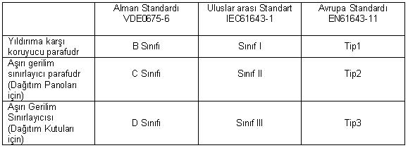

Parafudrların Gösterimi
Parafudr seçimlerinde bazı yerlerde B diye ifade edilirken bazı yazılarda ve makalelerde ise Sınıf I, Tip 1 tabirleri kullanılır. Bunlar standartlara göre değişkenlik gösterdiğinden karışıklık gibi algılanmaktadır. Bu nedenle tüm tiplerin gösterim şekilleri aşağıdaki tabloda açıklanmıştır.
Standartlar

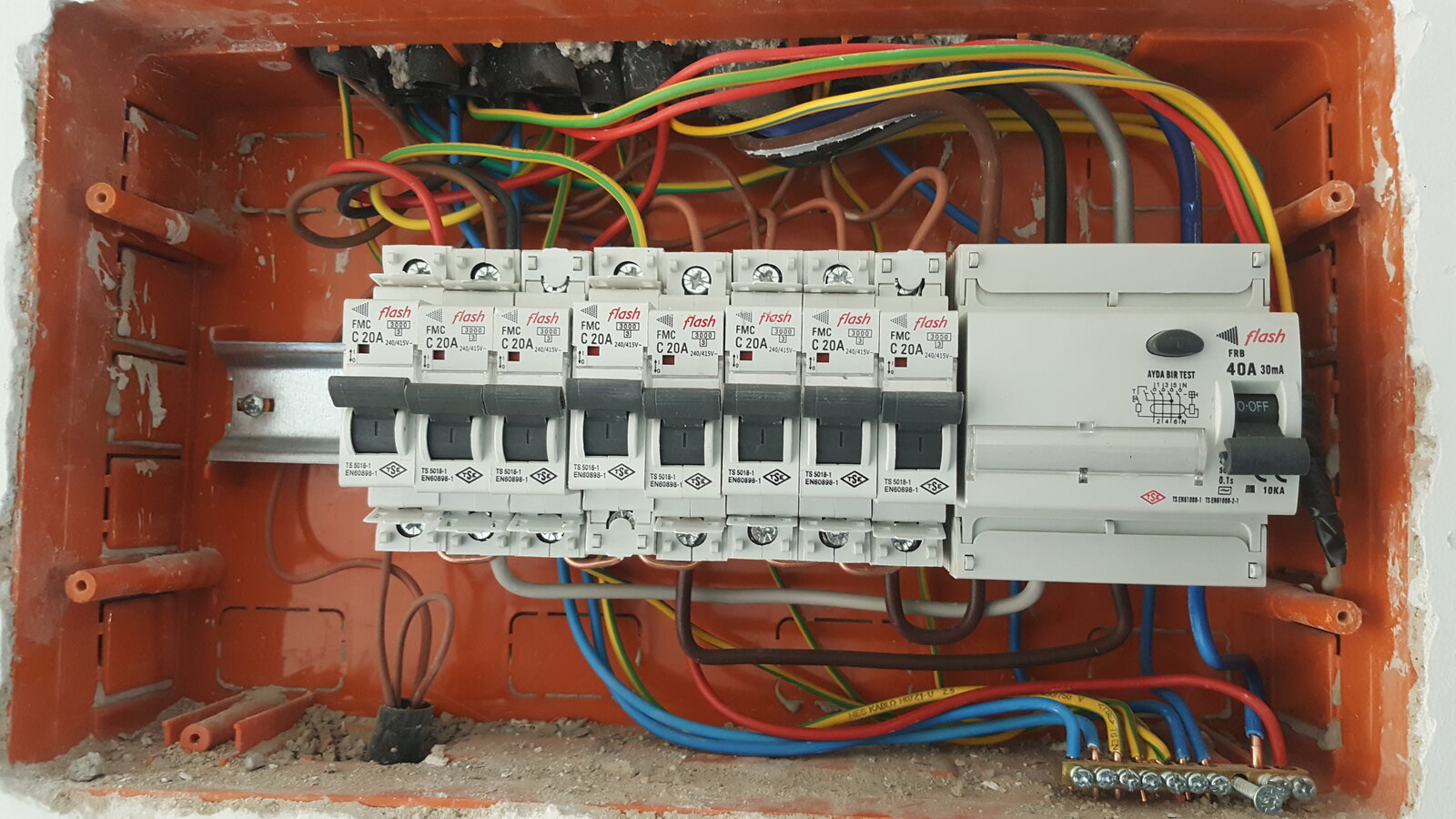

Merhabalar
Tam olarak parafudr ev sigorta kutusunda hangi noktaya monte edilmelidir?
Enerji hattım üç fazlı
1-Sayaç
2-Üç fazlı sayaç sonrası ana sigorta 40a
3-Üç fazlı 30ma kaçak akım rölesi
4-Daire içi kullanım sigortaları 10a-16a
Ben
3 ile 4 arasına yani kaçak akım rölesinin çıkışına,
yada 2 ile 3 arasına yani üç fazlı ana sigortanın çıkışına
takayım diyorum, bu konuda net bir bilgi bulamadım,
kaçak akımdan önce mi, yoksa sonra mı olması gerekir sizin görüşlerinizi alabilir miyim.

Ana sigortadan sonra, kaçak akımla paralel olacak şekilde takabilirsiniz. Yani ana sigortadan gelen kablo ikiye bölünüp( küçük bir bara yada klemens ile) birisi kaçak akım sigortasına diğeri parafudra girecek.
Parafudr,ana giriş hattı üzerine,ayrı uygun ! koruma üzerinden bağlanır.
Merhaba, tam olarak anlayamadım,
sayaç tan öncesine mi takılması gerekiyor?
Bina girişindeki panoya müdahale etme imkanımız yok, mühürlü ayrıca yer de yok
Önemli olan,kesintiye sebep olmamaktır.
Ana sigortadan sonra bağlanması halinde
sigortanın atıp enerjinin kesilmemesi için
doğru yer ,sigortadan önce ve kendi sigor-
tası ! üzerinden devreye bağlamaktır.
Binalarda ana sigorta sayaç panosunda bulunuyor, dolayısıyla arkadışımızında belirttiği üzere hem yer sıkıntısı hemde müdahale sıkıntısı olabilir. Ancak daire içerisinden kullanıcı kendisi sorumludur.

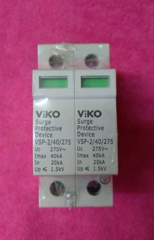

Sigorta kutum bu, sistem 3 fazlı ancak elimdeki parafudr iki kanallı 1 fazlı nötr ve faz koruması var,
Parafudru açak akım rölesinin çıkışlarına takayım diye düşünüyorum,
böylece oluşacak yüksek gerilim toprağa aktığında kaçak akım rölesi de devreyi kesip tüm sistemi korumuş olur diye düşünüyorum.
Yorumlarınızı rica ederim
Saygılarımla
