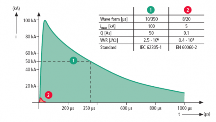

rsimsek Profesyonel Üye Katılım 3 Haz 2010 Mesajlar 3,439 Puanları 731 Konum Anadolu yakası 5 Eyl 2022 #21 Tip 1 (B) Parafudr'un pano girişinde olması mantıklı olabilir. Darbe durumunda tüm panoyu da korumuş olur.
arkaplan Profesyonel Üye Katılım 26 Şub 2011 Mesajlar 8,512 Puanları 2,956 5 Eyl 2022 #22 rsimsek' Alıntı: Tip 1 (B) parafudr'un pano girişinde olması mantıklı olabilir. Darbe durumunda tüm panoyu da korumuş olur. Genişletmek için tıkla ... https://www.yilkomer.com/tip-1-2-parafudr-tip-2-farki/
rsimsek Profesyonel Üye Katılım 3 Haz 2010 Mesajlar 3,439 Puanları 731 Konum Anadolu yakası 5 Eyl 2022 #23 Bu blog'da Tip 1 (B) ve Tip 2 (C) ne olduğu darbe genliği ve süresi açısından güzel anlatılmış.
