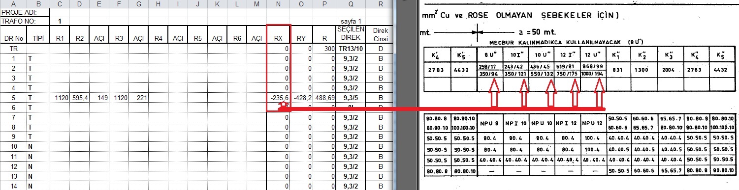

Cer kuvveti ile Açı değeri ile ENH direği hesaplayabiliyormuyuz ?
Seçimler nasıl oluyor. yoksa AW, AG gibi diğer hesaplamalar şartmı ?

ENH direklerinde tip projesine göre açı, ag, aw ve amax kriterlerine göre seçim yapılıyor. Cer kuvveti hesabı ile açı alan direklerin hesabı ENH durumunda söz konusu değil.
ENH direk seçimi biraz daha karışık, çünkü işin içine bu değerler dışında up-lift durumu, off-set durumu, iki misli buz yükü durumu ve izolatör salınımları gibi etkenler de giriyor.
Bazı beton direkli ENH'ların tip projelerinde (örneğin 477 MCM hatların), durdurucu beton traversler için açı sonucu düşecek tek taraflı açıklık limiti verilmemiş durumdadır. Bu sebeple bu direklere ayrıca açı aldıkları durumda iletkenlerin havada yaklaşma hesapları yapılarak ve iletken salınım diyagramları çizilerek direklerin tek taraflı açıklıkları hesap edilmektedir.

Beton direkli ENH'lar için maksimum ENH cerleri kullanılarak tepe kuvveti hesabı yapılarak tip projedeki açıya göre istenen direk tepe kuvvetleri karşılaştırılabilir. Aynı mantık ile demir direkli ENH direkleri için de tip projedeki açılara göre direklere binen tepe kuvvetleri hesaplanabilir fakat bir karşılaştırma yapmak için demir direklerin çekme kuvvetlerine mukavemetini tam olarak bir değerde bilememekteyiz. Bunlar direğin tasarımında statik hesaplarla hesaplanarak direğin alabileceği maksimum açı değeri olarak tip projede sunulmuş durumdalar.
Merhaba Ekte bulunan Nejat hocanın yazısı ile ilgili sorum olacaktı. Sadece emin olmak için sormaktayım.
1) Bu örnek hesaplamaya göre Rx değerimiz ile A tipi demir direklerin zayıf eksenleri karşılaştırıyoruz.
2) Ayrı ayrı hem AG'de hemde OG'de bu hesaplama kontrolü olacak (Dökümanda sadece müşterek direk için örnek yapılmış o yüzden sordum)
3) 3 hatlı direklerde bu kontrol olacak (Branşman direği 3 hatlı olarak değerlendirdiğim için sordum, 4 hat'lıyı tevzi olarak değerlendirebiliriz diye düşünüyorum.)
bu arada program 4 hat ve üzerinde tüm hesaplamalarda Kafes direk seçtirmeyi planlıyorum.
