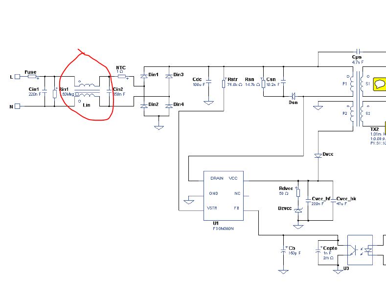

emi filtre zaten çoğu smps girişinde var. işaretli yerde olduğu gibi. ekonomik olsun diye bazı cihazlara bu filtre takılmıyor veya uygun frekansta kullanılmıyor. sorunda bundan kaynaklanıyor.
sizin yapmanız gereken cihaz girişlerine bu tür filtre yapmak. veya tabi hazır almak. smps ler genelde 10 100khz arasında çalışır. daha yüksek f
rekansta olan gürültü yüksek frekans harmonikleridir ve gücü zayıftır. sizin hedefiniz düşük frekanstaki gürültü olmalıdır.
