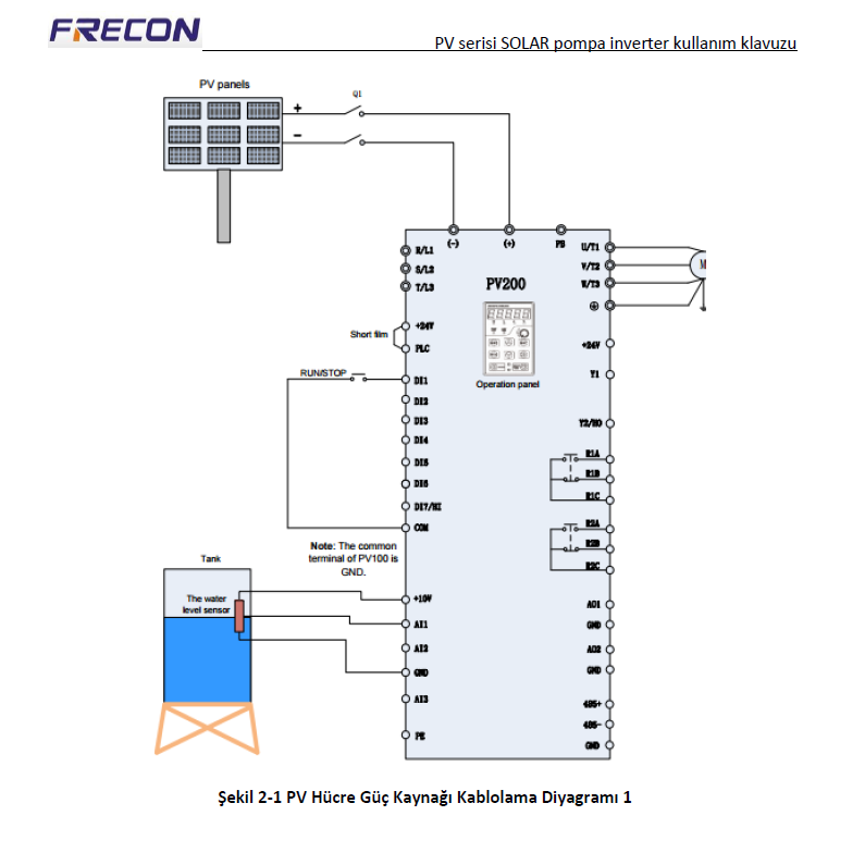

Merhaba, zaten dalgıç pompalarda ki sistem Güneşi gördükce çalışsın, Güneş yokken dursun şeklidedir, hatta çok sevdiğim bir deyim vardır tarımsal sulamada;
"Suyu depolamak, elektriği depolamaktan daha ucuzdur"
Burada kastedilen sisteme akü vs entegre etmek hem akülerin fiyat/ömür manasında kötü olmasında dolayı, hem de o aküyü gece kullanmak için gerekli şarjı sağlamak için çok daha fazla panel kullanmak gerekeceğinden dolayı hiç cazip değildir,
Ayrıca bu sistem solar sürücüdür, siz düz inverter mantığı ile düşünüyorsunuz aküsüz olmaz diye anlıyorum ama o da artık yavaş yavaş geride kalıyor, mesela ekteki linkte bulunan offgird inverter aküsüz de çalışıyor (Panel gücü nispetinde);

Türkçe kurulum klavuzu vardı hazırda bunu ekledim, Şebeke bağlantısı şart değil, kullanılırsa nasıl yapılır şeklinde bazı bölümler, dağ başında şebeke vs olmayan yerlerde sayısız kurulum yaptım, hepsi de şükür sorunsuz çalışıyor.
Aşağıdaki de istediğiniz döküman;
https://www.google.com/url?sa=t&rct=j&q=&esrc=s&source=web&cd=&ved=2ahUKEwjA3PzlzNj4AhXSVPEDHTNLAosQFnoECAUQAQ&url=http://hdcsolarenerji.com/kataloglar/frecon-solar-kullanim-klavuzu-turkce-v-2_1610820762.pdf&usg=AOvVaw1a3JsxUYN1LXKiMnAr8UQP
  • frecon-solar-kullanim-klavuzu-turkce-v-2_1610820762.pdf

Şu an kurulu sistemde 11 kW dalgıç pompa panosu var.Gerekli koruma röleleriyle(su seviye,zaman rölesi) yıldız üçgen yol verme olarak çalışıyor.80-90 metreden su çekiyor.26 A civari yük akımı.Elektrik zamları nedeniyle güneş enerjisi kullanacağım.Artezyenin olduğu yere değil 600 metre uzaklıktaki yerde güneş panellerini koyup oradan invertör ile 3 faz AC elde edip direklerle artezyenin olduğu yere taşımak istiyorum.İnvertör sisteminden elde ettiğim 3 fazı 600 metre taşıyarak direkt kurulu panoma(şebekenin bağlandığı fazlar yerine)bağlayabilir miyim?
Gece olunca da şebekeyi kullanmak istiyorum onun için de ya güneş ya da şebeke diye şalter yapabilir miyim?

Projenin en önemli kısmı motorun yol verme sürecinde çekeceği akım ve süresine göre göre panel ve kablo seçimidir. Şebeke varsa, on grid sistem kurmamız ekonomik olmanın yanında enerji sürekliliği ve kullanım konforu açısından tercih edilmelidir.
