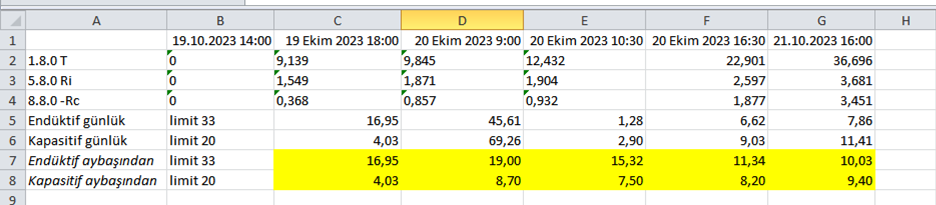

Herşey kapalı ama kompenzasyon ve sayaç Rc kapasitif yazıyor ceza geliyor
aydınlatma sisteminiz led mi?
Evet Cata markasının yuvarlak led armatürleri var. Ama bahsettiğim durum led aydınlatmaların hepsi kapalıyken oluşuyor
yeni sayaçla ölçümler ekte, şimdilik limit içi ama gece modunda kapasitif tüketim panoda hala gözüküyor.
İki sorum olacak:
1)sadece trifaze kurutma mk. çalışırken cos fi L1L2L3 -0.850'lerde seyrediyor. 1.000'a yaklaşamıyor ama +C veya -C de yanmıyor, yeşil ışık Normal yanıyor ve 3-4-5. kapasitörlerden biri yeşil yanıyorken devamlı devrede. Bu normal midir ? yeşil yanıyorsa kapasitörün devreden çıkması gerekmez mi ?
2)trifaze yıkamalardan biri veya her ikisinin de rezistans ısıtmaları devredeyken panoda L1L2L3 1.000'a çok yakın güzel değerlerde geziniyor. (0.990-1.000 arasında) Rezistansları devreden çıkıp sadece tambur motoru çalışıyorken 0.850-0.900 arasında geziniyor. 1.000'ı göremiyor. Bu normal midir ?

kapasitif tüketim aktifin nerdeyse 4 katı. burda hatta bir kondansatör bağlı gibi. normalde en fazla aktifin kendi kadar olabilir. aşırı bir kapasitif çekilmesi sözkonusu. ledler % 10 kapasitif etkiliyor. kablolar mesafeye göre en fazla % 100 etkiler. % 400 olması hattınızda sabit bir kondansatör olduğunu gösterir. motorlara yanlışlıkla kondansatör bağlanmış olabilir yerel kompanzasyon için.
