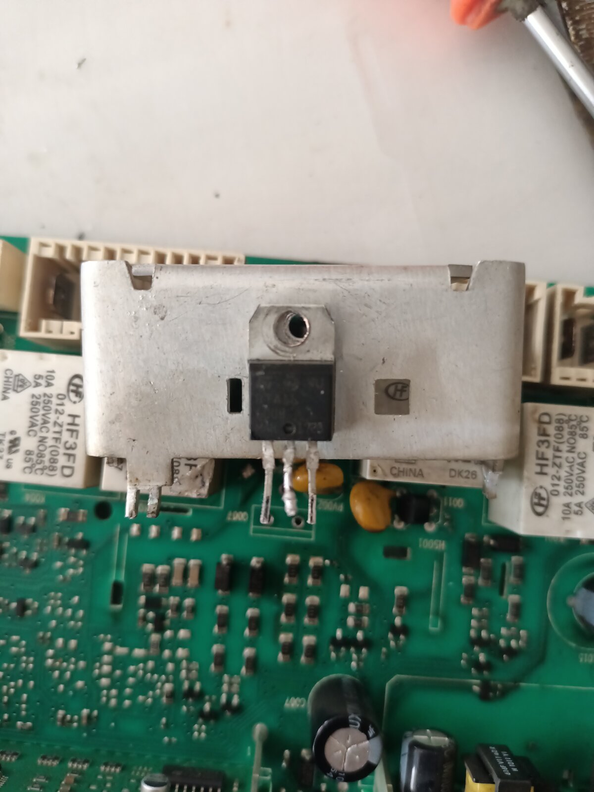

Indesit win 100 kart üzerindeki motor triac yakıyor

Evet rahat dönüyor dışarıda çalıştırdım takı degeride güzel 65 ohm gibi
Başlık yanlış anlamaya sebep oluyor (kart üzerindeki motor), tako demenizden ana motor olduğu anlaşılıyor. Doğru triak ise ve orjinal olduğunu varsayıyorum monte ederken termal macun veya pad koymamanız, vidanın gevşek bırakılması bu yanmaya sebep olabilir. Triak tetikleyen çevre elemanları da kontrol edin.
Ek bilgi
Triyakin çıkışında snubber devresi olmali. Bozulursa ondan dolayı da triyak bozulur.
