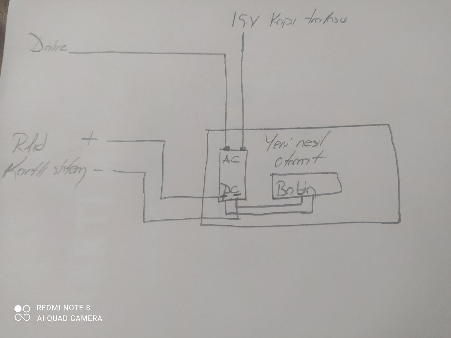

Arkadaşlar konu başlığıya aynı sorunu yaşıyorum. bu konuda tecrübesi olan ustalardan yardım istiyorum.
Kapı kiliti Kale marka ve 15V AC ile çalışıyor. Dairelerden basıldığında kilit çalışıyor.
Şimdi bu kilide 12V DC ile çalışan bir şifreli taktım. Şifreliyi kapı kilidinin tarafosundan çalışturmayı denedim çalışmadı. Bu defa 12V DC bir adaptör bağlayınca bu defa da kapı kilidi çalışmıyor.
Kapı kilidinin içini açtım, röle gibi bir devre kartı var. Bu kartı devre dışı bırakıp doğrudan 12V DC bağlayınca çalışıyor. Ama bu defa da dairelerden basıldığında kilit açılmıyor. Zayıf bir cızırtı çıkarıyor ama güç yetmiyor.
Bu konuda tecrübesi olanlar var mı?

Merhaba kapı otomatiniz ne marka?yeni nesiller DC akımda calisiyor eski nesiller AC akımla çalışıyor kapı otomatini actinizda fotoğraf atarsınız daha iyidir yardımcı oluruz rfid besleyen adaptör var zaten 12 volt
Merhaba kapı otomatiniz ne marka?yeni nesiller DC akımda calisiyor eski nesiller AC akımla çalışıyor kapı otomatini actinizda fotoğraf atarsınız daha iyidir yardımcı oluruz rfid besleyen adaptör var zaten 12 voltEkli dosyayı görüntüle 73733
kapı otomatiği bu sekilde , arkadaşın dediği gibi voltaj düşürücü temin edip deneyeceğim.

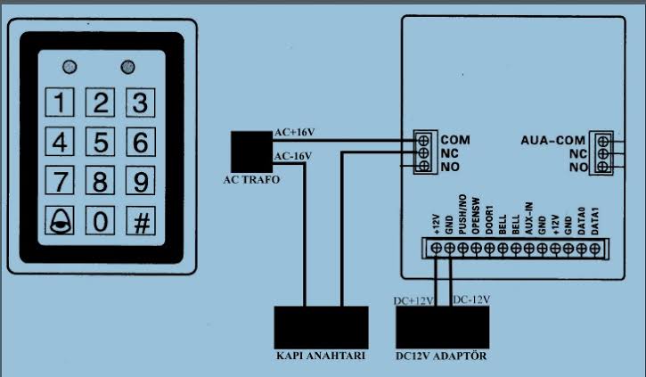

Kapı otomatiniz eski tip ac voltaj ile çalışıyor rfid okuyucu ile kullanmaz isterseniz rfid okuyucu kart baglantisinda kartın röle com ucuna dairelerden gelen trafo ucunu girekeceksiniz.no uçtan da kapı otomatina bagliyacaksiniz.Kapi otomatina gelen bir kablo trafodan direk gelir diğeri daireden gelir onu tespit etmeniz gerekir.No NC kontak jumper moda göre değişir bilginiz olsun

bobinde arıza olabilir gerekli kontak değişimi yapamayabiliyor.
Kapı otomatiniz eski tip ac voltaj ile çalışıyor rfid okuyucu ile kullanmaz isterseniz rfid okuyucu kart baglantisinda kartın röle com ucuna dairelerden gelen trafo ucunu girekeceksiniz.no uçtan da kapı otomatina bagliyacaksiniz.Kapi otomatina gelen bir kablo trafodan direk gelir diğeri daireden gelir onu tespit etmeniz gerekir.No NC kontak jumper moda göre değişir bilginiz olsunEkli dosyayı görüntüle 73810
