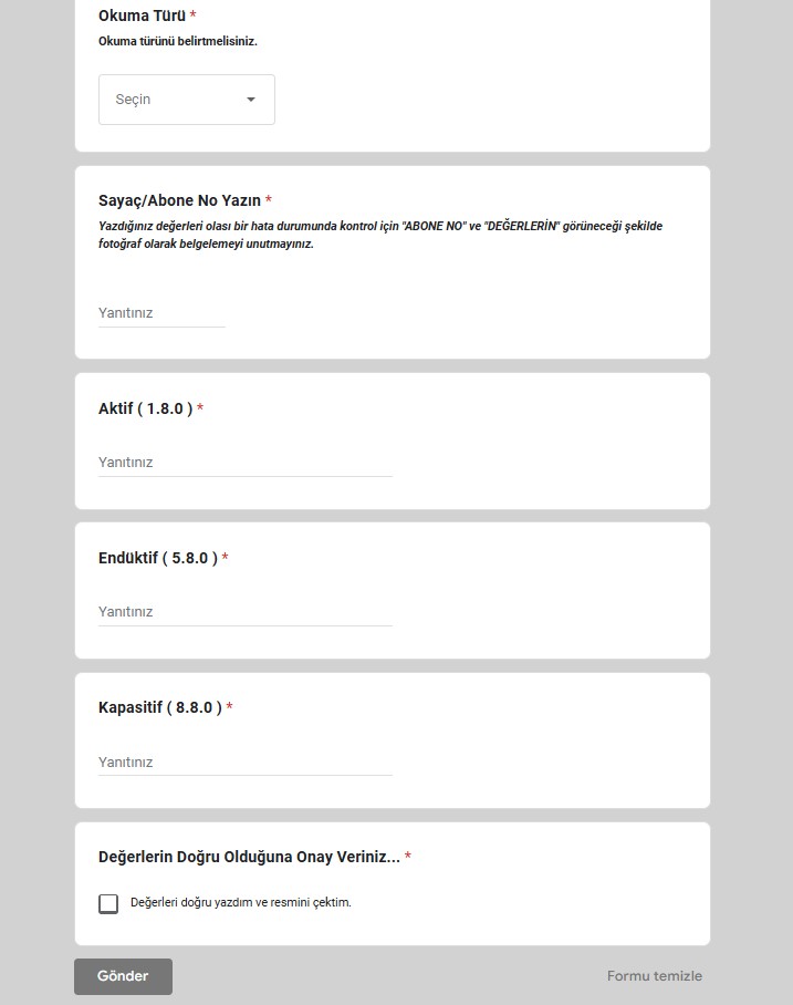

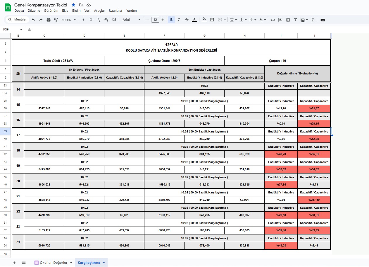

Merhaba ustalarım benim de küçük bir sorunum var yardımcı olursanız makbul olur mu.
8 aydır yeni tesis satın aldık aldığımız günden itibaren cezadayız kapasitiften cezaya giriyoruz. Sistem yüke binice dengeye geliyor ama tesis çalışmayınca cezaya giriyoruz.
Şöyle ki benim düşüncem osos sitemi og den okuma yapıyor ama ben kompazasyonum ise ag'dedir.
Bu ile ilgilene görüştüm og kompazasyondan pek verim alamayız yine cezaya girme durumu olur.
Bu sebepten nasıl bir yol izlemem gerekiyor bilemedim.
tesis yükteyken sabit kondasatör yükselteceğim. tesis yükte olmayınca da küçülteceğim.
tesis trafosu 1000kv
tesis gerekli güç: 623kw

İndüktif kompanzasyon yapabilirsiniz.
128,230
915,996
450,026
