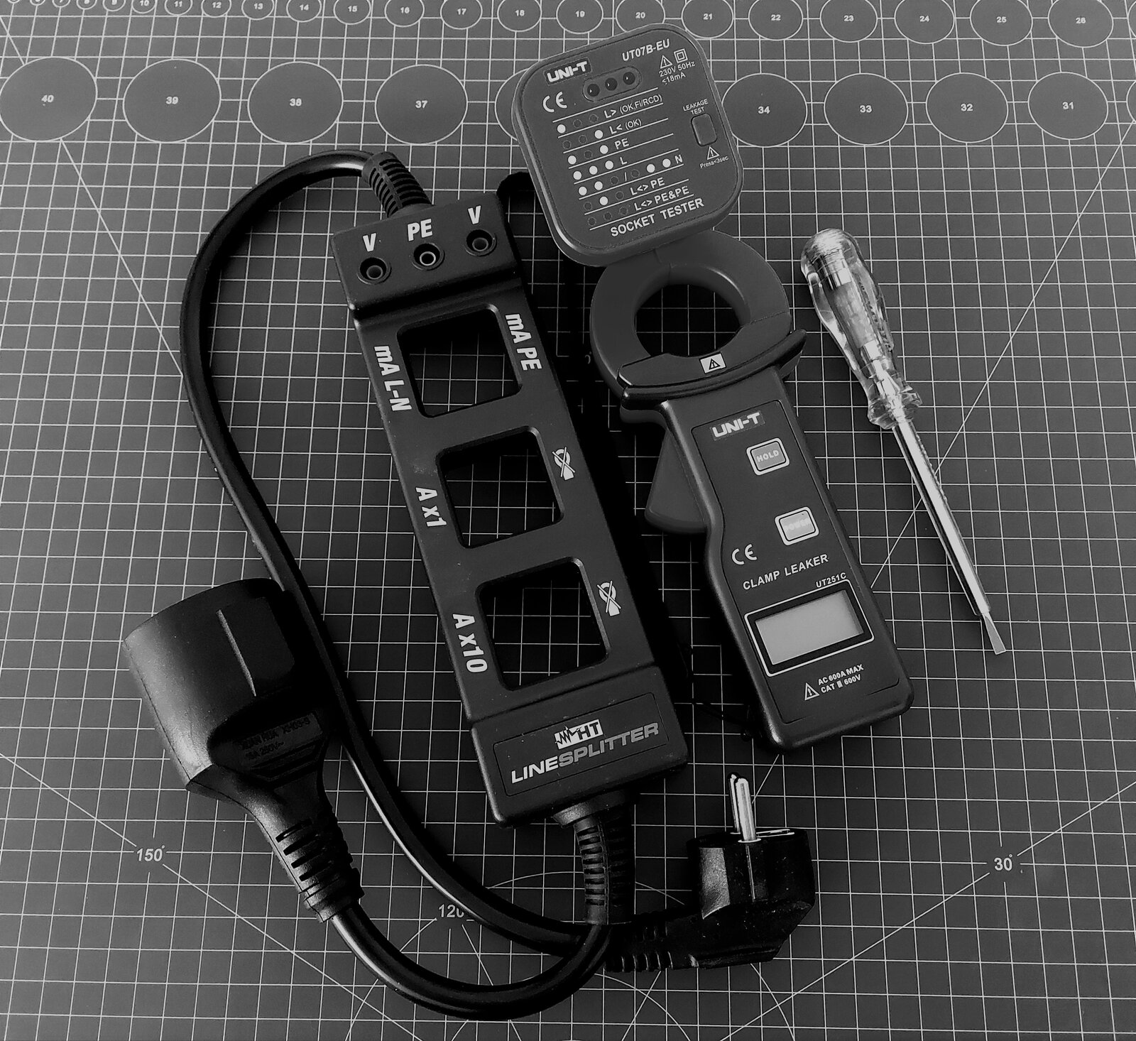

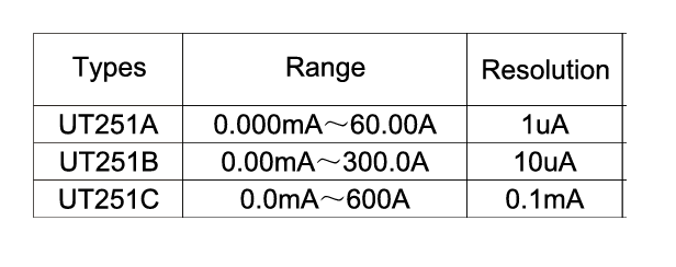

Ölçü aletiniz 6000 Amper . ( Süper )
600A üstat
Meslektaslarinizi acimasizca elestirdiginizi belirterek bunu herkese uygulayabileceginiz kanısına nerder vardiniz onu anlamadim?
Birileri alinacak gucenecek diye tabi ki lafinizi esirgeyeceksiniz. Buna nezaket deniyor. Her akliniza geleni soylemeden once "birini incitir miyim?" mekanizmanizin olmasi lazim. Buna da otokontrol deniyor.
Yani cevap vermeyeyim diyorum ama, kendinizi savunurken baska baska aciklar yaratiyosunuz.
Yeni gelenlerin siteye alinmamasini talep edin bence forum sahibine. Buralara yazmanizin manasi yok.
peki
Sıfır fazla olmuş ( özür )

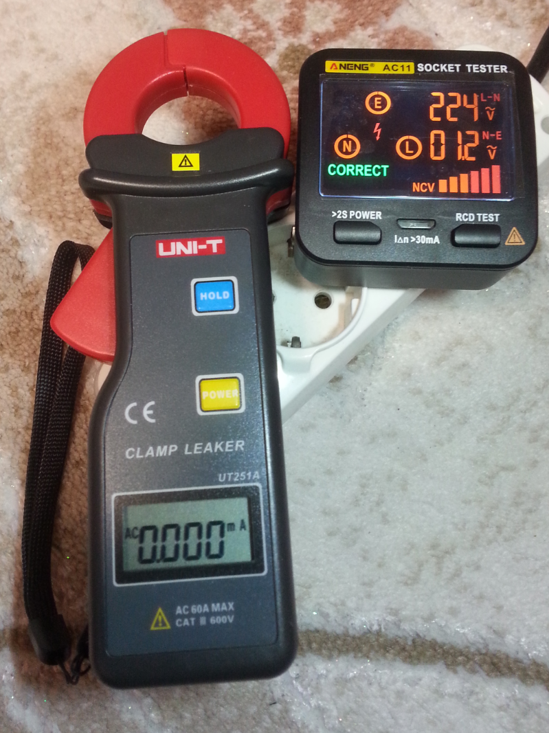

Unit UT 251C Yüksek Hassasiyetli Kaçak Akım ölçer ( 600A )
Unit UT 251 A
