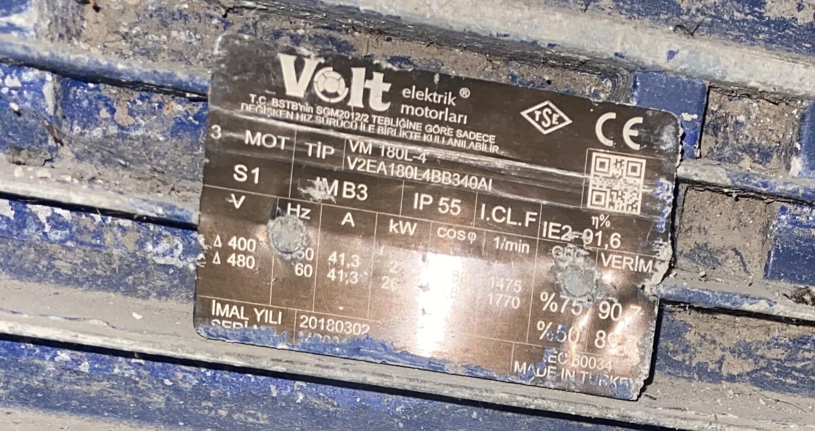

Merhaba elimde 22kwlık bir motor var pompa olarak kullanacağım yanlız etiketinde yıldız simgesi yok sadece üçgen simgesi var 400v yazıyor fotoğrafı eke koyuyorum bu motora yıldız üçgen yol verebilir miyim ?

Yoksa soft starter mi yapayım cevaplarınızı bekliyorum?

Y / ∆ modası geçti.Soft starter ( 3 faz beslemeli ve bypaslı ) yolverme
en uygunudur.Bir üst güç seçmeniz de yarar var.Üstünde,akımına uygun MKŞ ve kaçak akım ( F tip ) olacak.

Doğrudur ustam yanlız maliyet olmaması için gerekli malzemeler elimde olduğu için yıldız üçgen yol vermek istiyorum verebilir miyim herhangi bir sakınca olur mu sizce ?
Etikete göre sadece üçgen bağlayabilir siniz. Mecburen özel trafinuz mevcut ise direkt , yoksa soft start veya inverter ile yol verevilirsiniz.

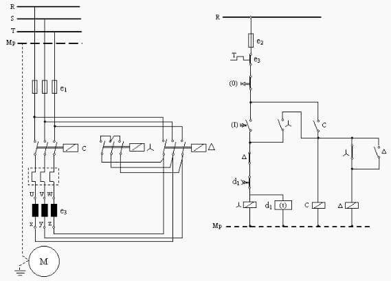

fotodaki motora yıldız-üçgen yol verebilirsiniz.
