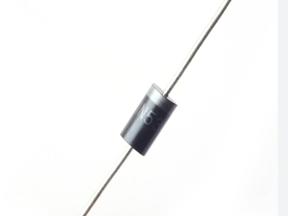

Şu 200 volt zeneri gorebilir miyiz?
Üzerinde bilgi yazı varmi ? Yoksa renk halkası mi var? Varsa yazı bilgi zener diyotu resimle ekleyin bir bakalım.
Mehmet hocam bu 200v zener diyodun katot ucuna direkt olarak faz veriyorum yani 220volt ac diğer tarafına probu değdiriyorum siyah prob ise nötrde DC kademede 78 volt veriyor , ters bağladığımda ise 48 volt veriyor sizce bu zener bozuk olabilirmi
Şimdi siz birşey yapmayın. Çizim yapmadan, konuşarak şema olmuyor, yarın çizerek anlatırım
1n5388a 5watt bu gün geldi kargodan , daha önce bazı internet sitelerinden aldığım kompanentlerin bozuk çıktığı olmuşdu fakat bu elemana multimetrenin diyot kademesinde baktığımda bir sorun görünmüyor

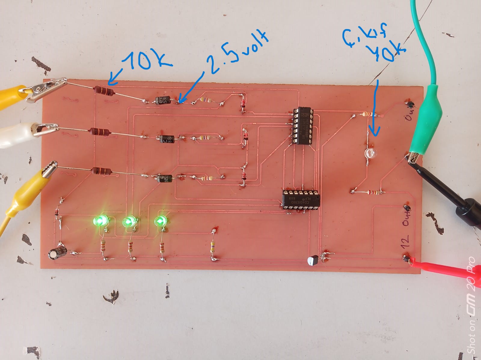

Mehmet hocam bu gün devreyi yeniden yaptım ve 200v zener önüne 10k direnç koyarak yeniden denedim fakat çalışmadı fotoda gösterdiğim yerden 2.5 volt alıyorum fakat çalışmıyor , sanırım zener diyotlar AC sinüs sinyalini bozuyor ne dersiniz.
