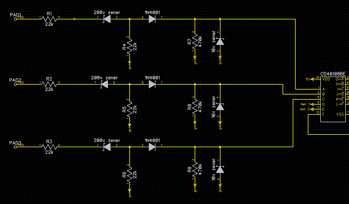

yani böylemi olmalı , bu arada 1n4007 diyotlar yerine uf serisi diyotlar kullanmamın bir faydası olurmu ?

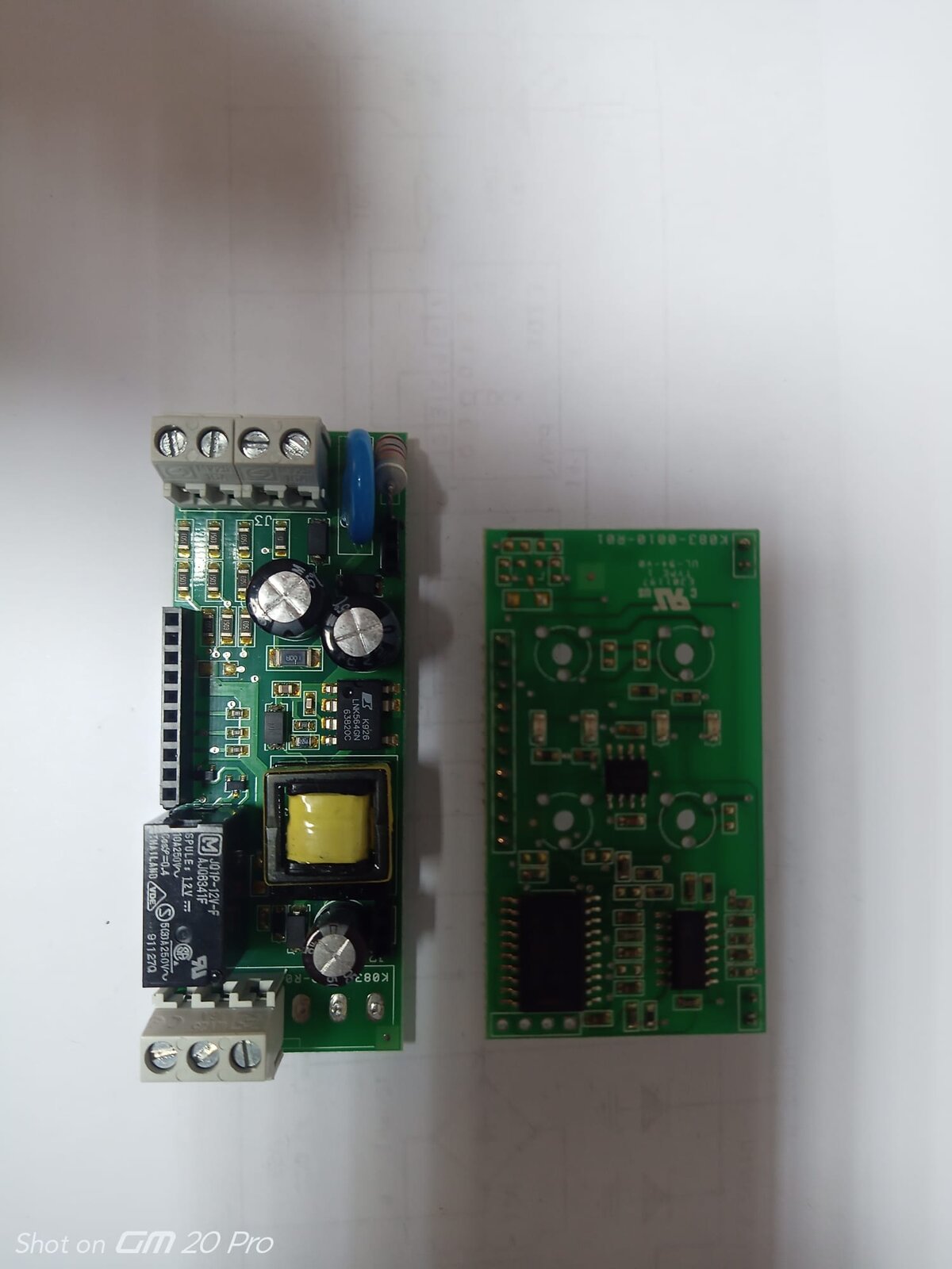

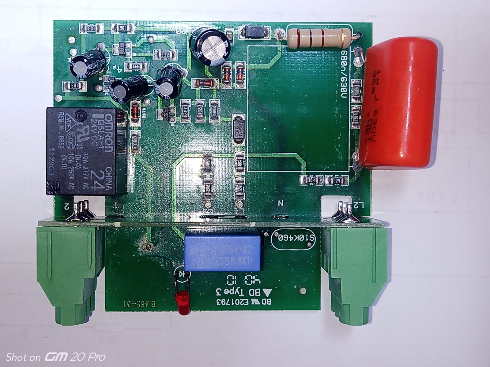

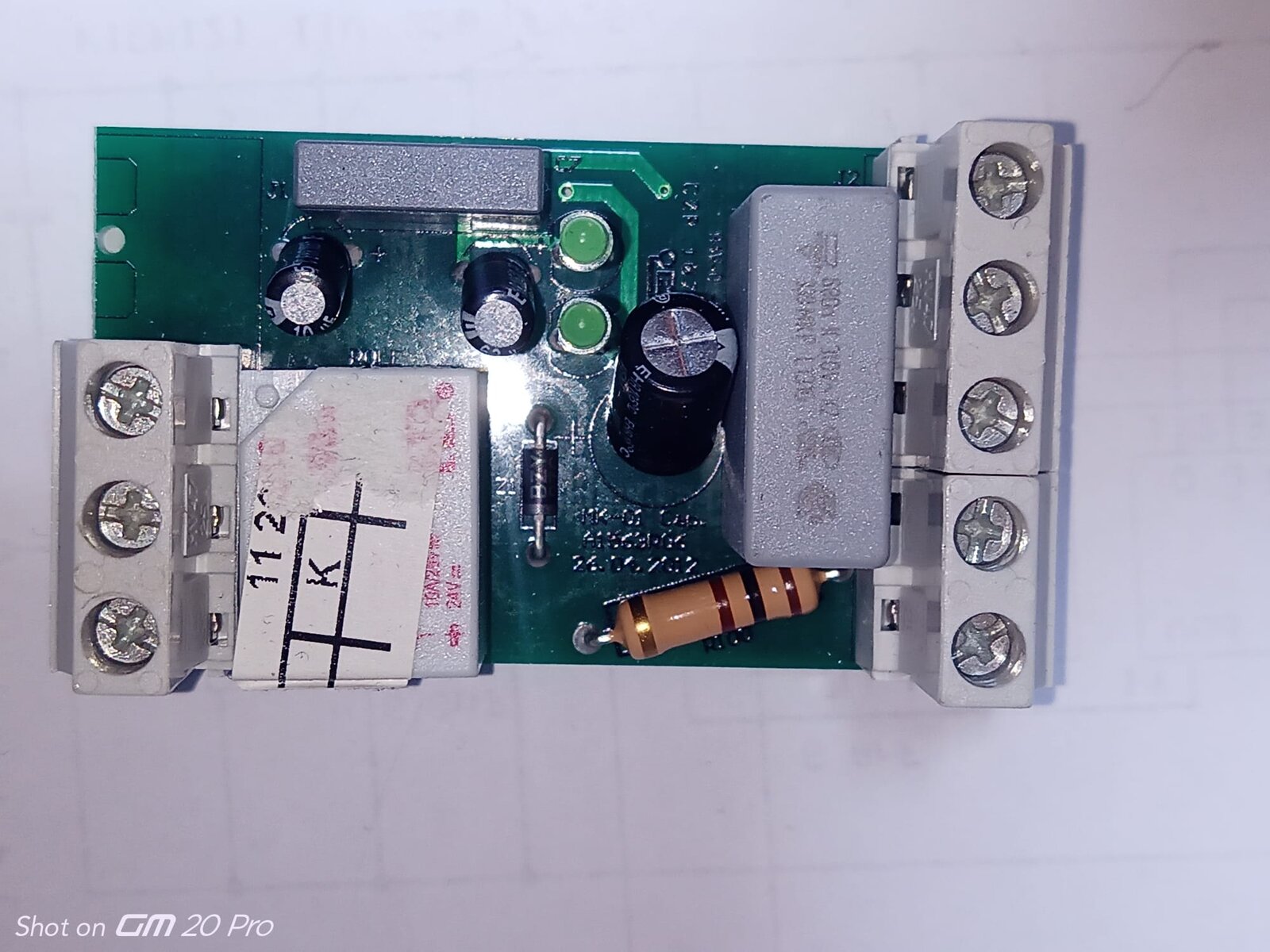

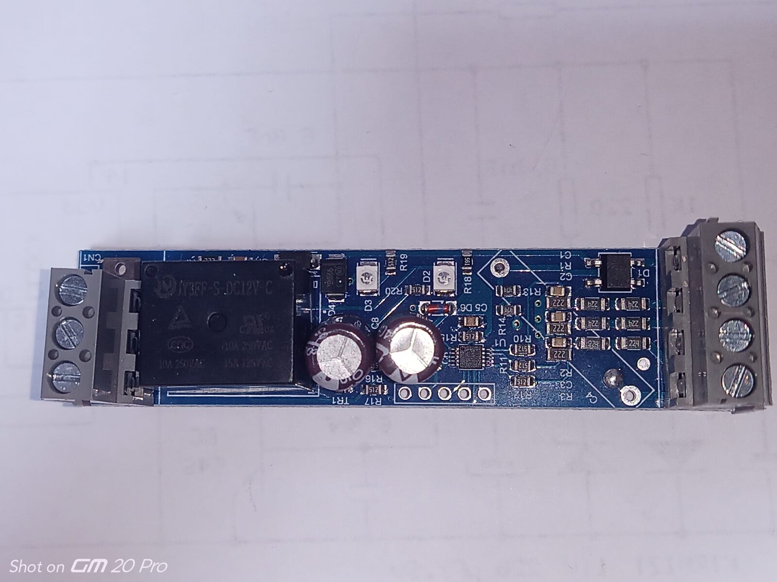

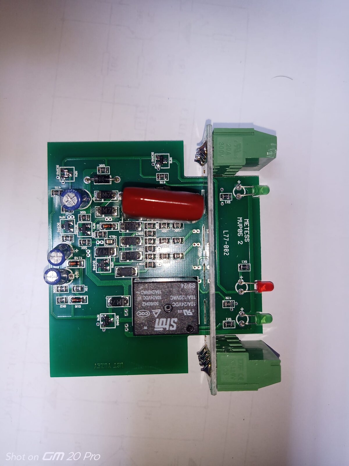

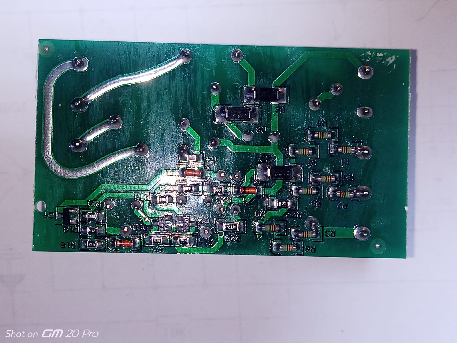

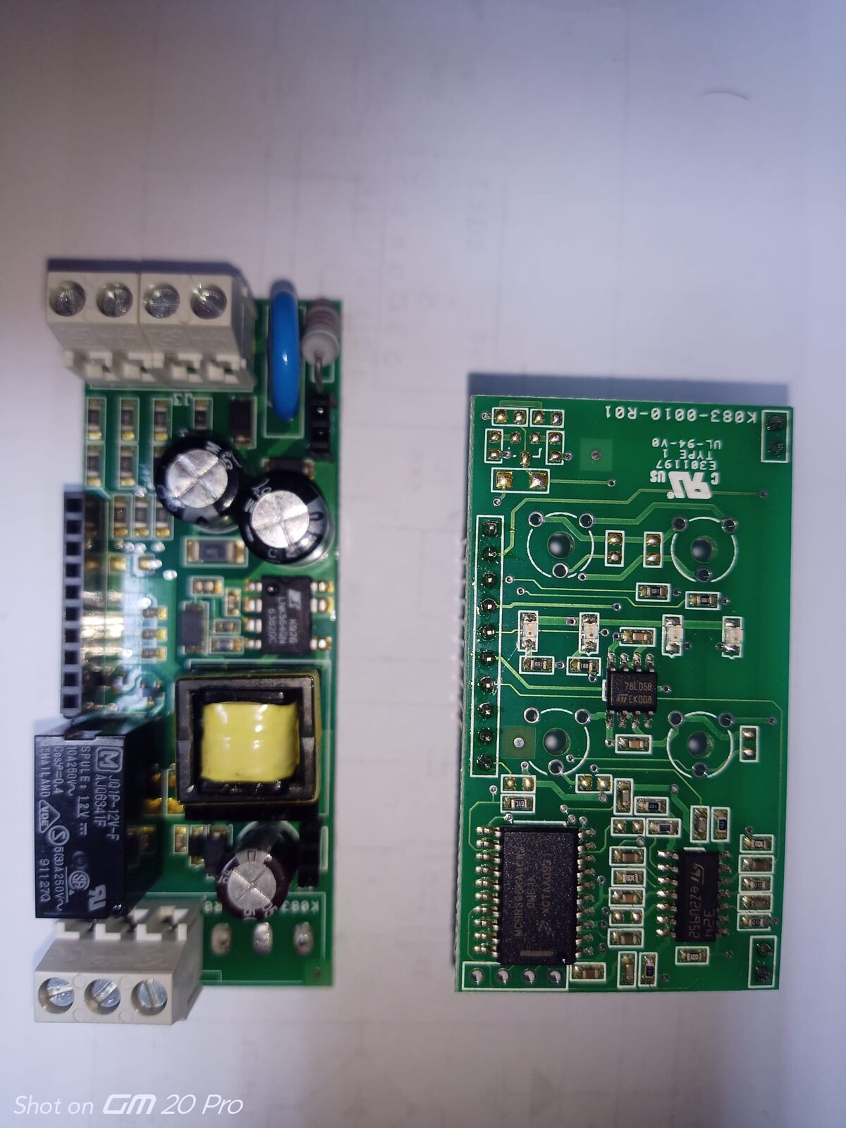

bu arada elimdeki bazı faz koruma rölelenin fotolarını çektim bir şeyler anlaşılıyormu bilmiyorum belki faydası olur. bunların hiç birisi motor iki faza düştüğünde koruma yapmıyor yani istenilen özellik bunlardada yok sadece klemsan marka olanda sıra koruması var denedim .

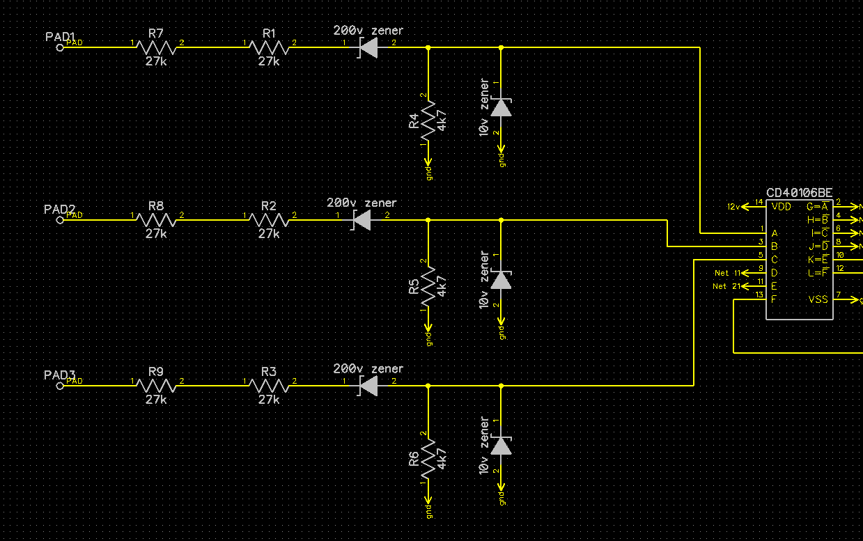

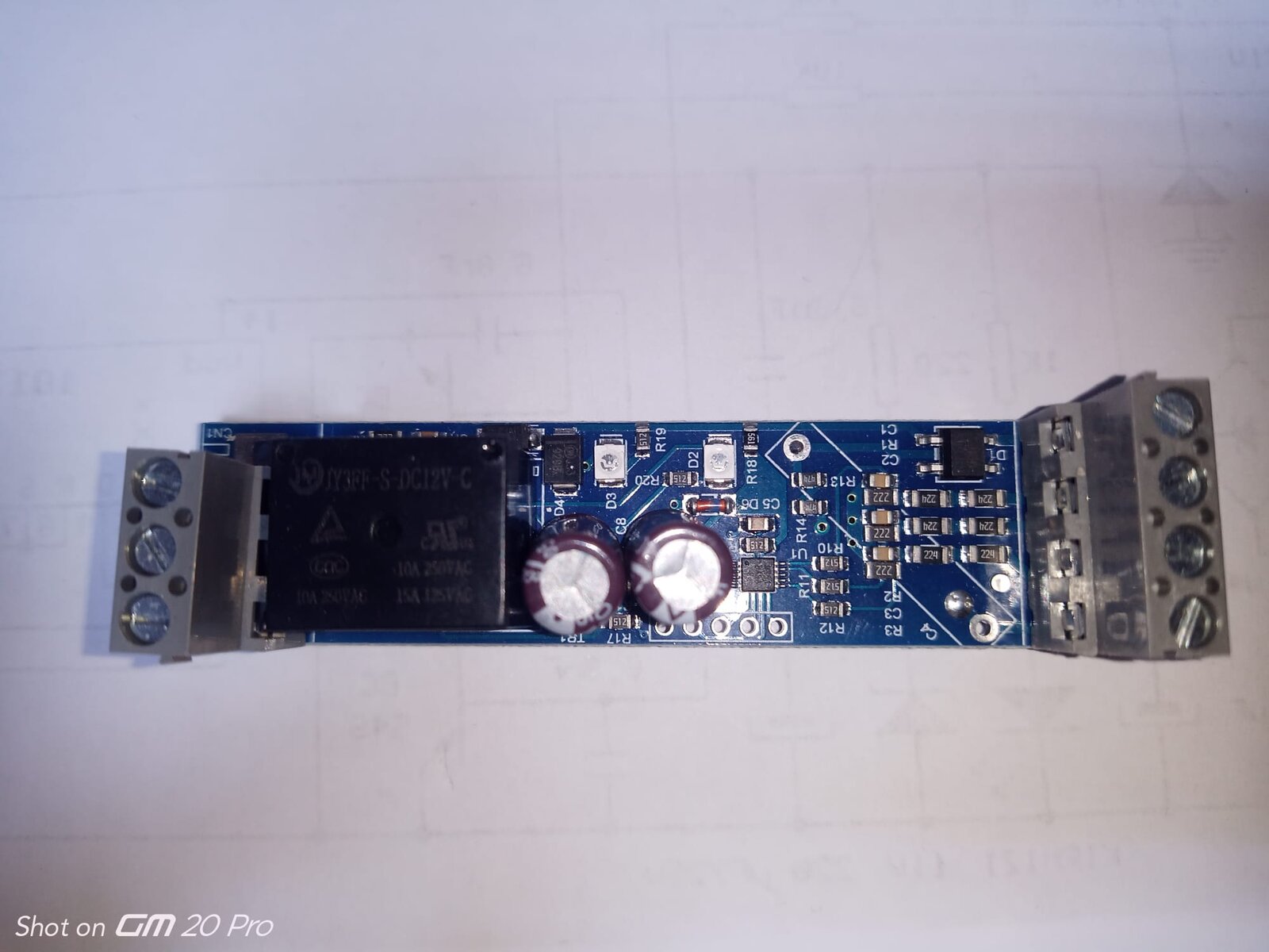

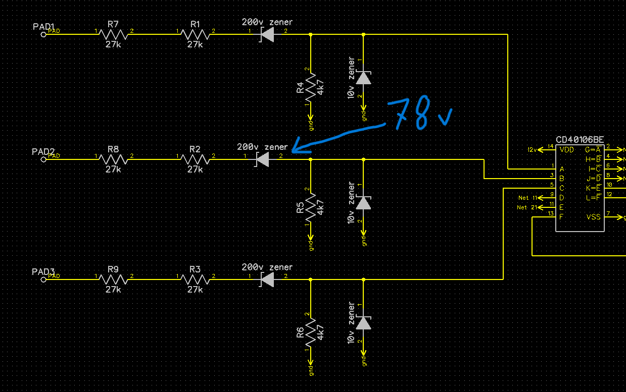

Herkese kolay gelsin bir kaç gündür 200volt zener diyot bekliyordum heryerde bulmak kolay değil bu gün elime geçti ve devreyi denedim fakat şöyle bir durum oldu zeneden sonra voltajı DC kademede ölçtüğümde 78 volt değer alıyorum AC ölçtüğümde ise 150 volt çıkıyor buda devrenin çalışması için yeterli olmuyor sanırım öndeki 27k dirençleri teke düşürdüğümde değişen bir şey olmadı komple iptal ettiğimde ise patladı , pcb yi tekrar yapıyorum sanırım zenerin önüne 10k veya 15k direnç koyucam birde öyle denicem.

Geçmiş olsun,
Tavsiyem, böyle denemeleri ayrı bir yerde yapmanız.
Ve kesinlikle zener diyodu, önünde uygun bir akım sınırlama olmadan bağlamayın.
Şema üzerinde çizerek gösterin
(Osilaskobunuz varmı ? )

osilaskobum yok malesef fotoğrafda işaterlediğim noktadan 76 volt dc ölçüyorum ac kademede ise 150 volt geliyor , zener diyot ac sinyali bozuyor olabilirmi? bunu anlamak içinde osilaskopla bakmak lazım tabi.
