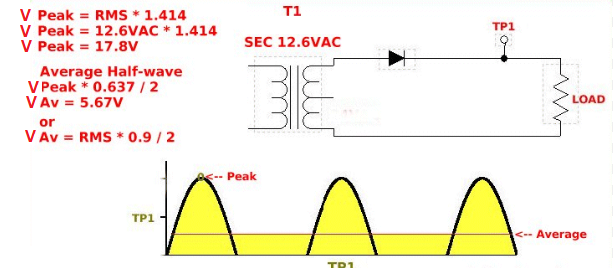

Neden voltajları çok düşük okuyorsunuz:
(Osilaskobunuz olsa şimdiye kadar işi çözmüştünüz)
Yani:AC 12.6V olmasına rağmen ölçü aleti ile avaraj voltaj okuduğunuzda 5.67V çıkacak
Ancak bize gerekli olan AC ve bu dalga şekli (ki faz sırasını anlayabilelim)

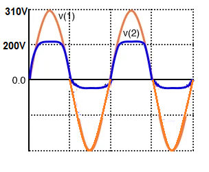

Ayrıca Zener anot tarafında sinyal şekli şöyle olur.
220VAC Peak Voltajı 310VAC
Köşeler ve seviyeler biraz abartılı çizilmiş ancak netice budur.
Voltajı düşük okuyorum diye direnç değerlerini fazla değiştirirseniz her denemenizde Zener ve/veya entegreyi yakarsınız.

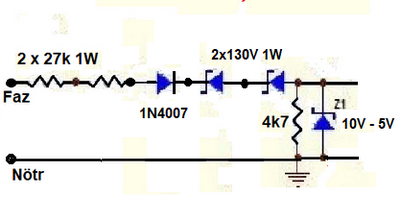

3. Devre şöyle:
Bu devrenin sonundaki 10V-5V zener CMOS veya TTL entegreleri korumak için..

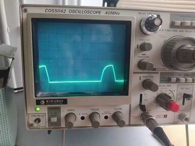

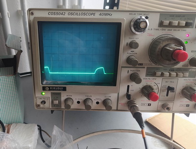

Şebeke voltajıı, 230 Volt ve Trafo ile 200Va düşürererk iki voltajda test edildi
Şebeke 230V iken:
Şebeka 200V olduğunda:
İkincisi, lojik sinyali tetikleyemeyecek kadar az (1V), onun için bunu bağladığınız entegrenin çıkışında sinya görmemeniz gerekir.
Bunu nasıl yapacaksınız. Tabiki osilaskop alacaksınız.
Sonuç olarak bu devreyi ve diğer devreleri yapmak, arıızalı kartlara uzun zun bakmamak için, yemeyin içmeyiyin , gidip orta seviyede bir osilaskop alın.

3. Devre şöyle:
Ekli dosyayı görüntüle 104167

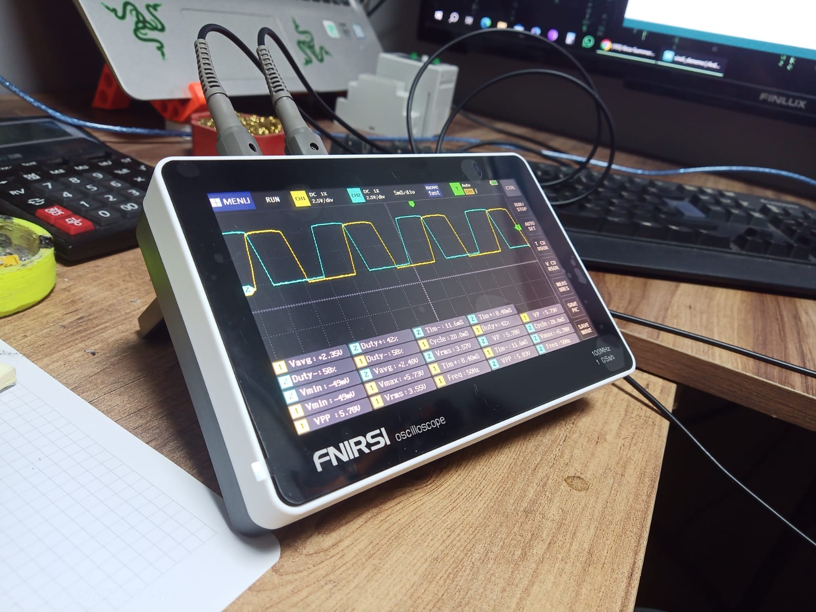

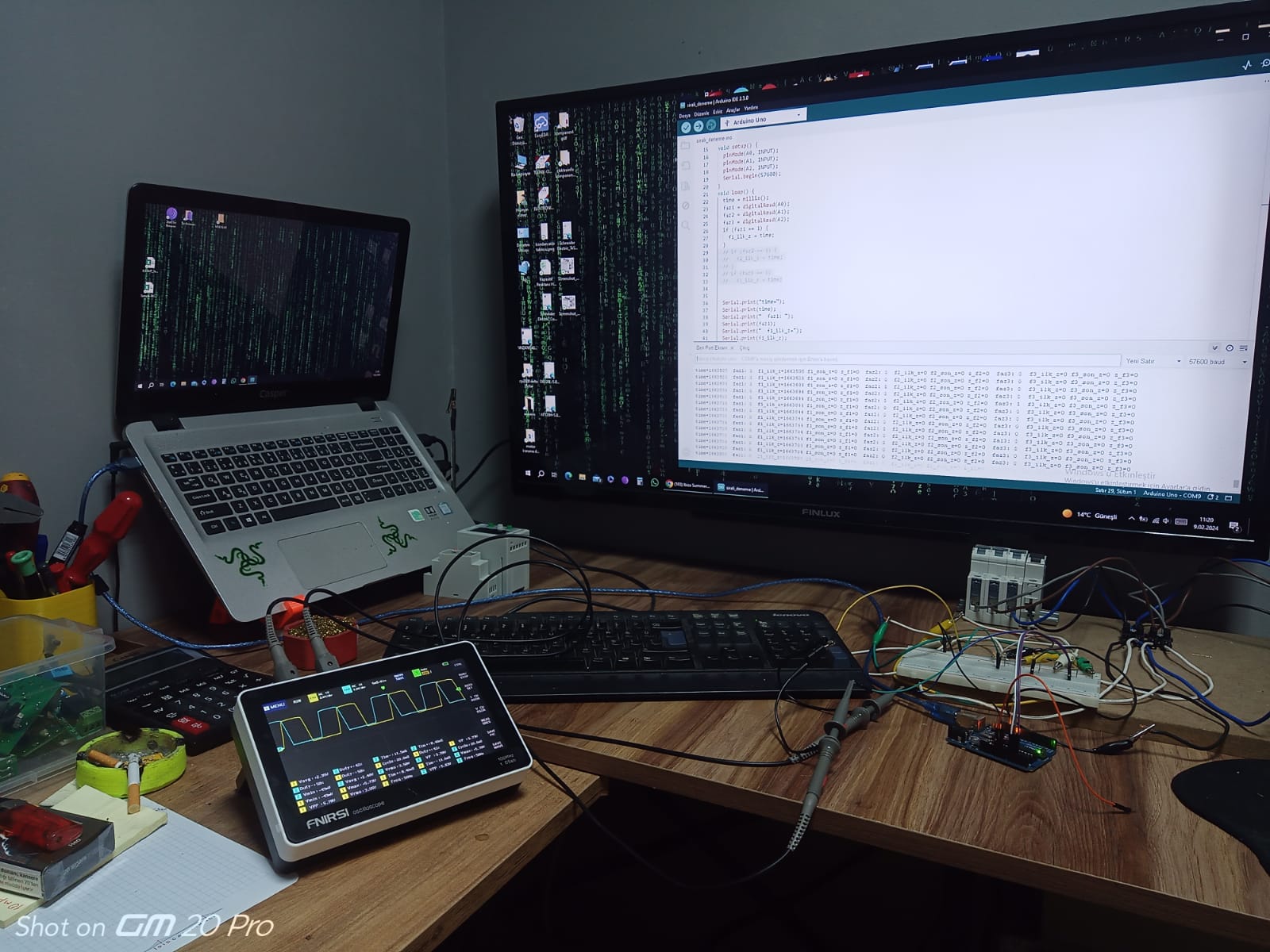

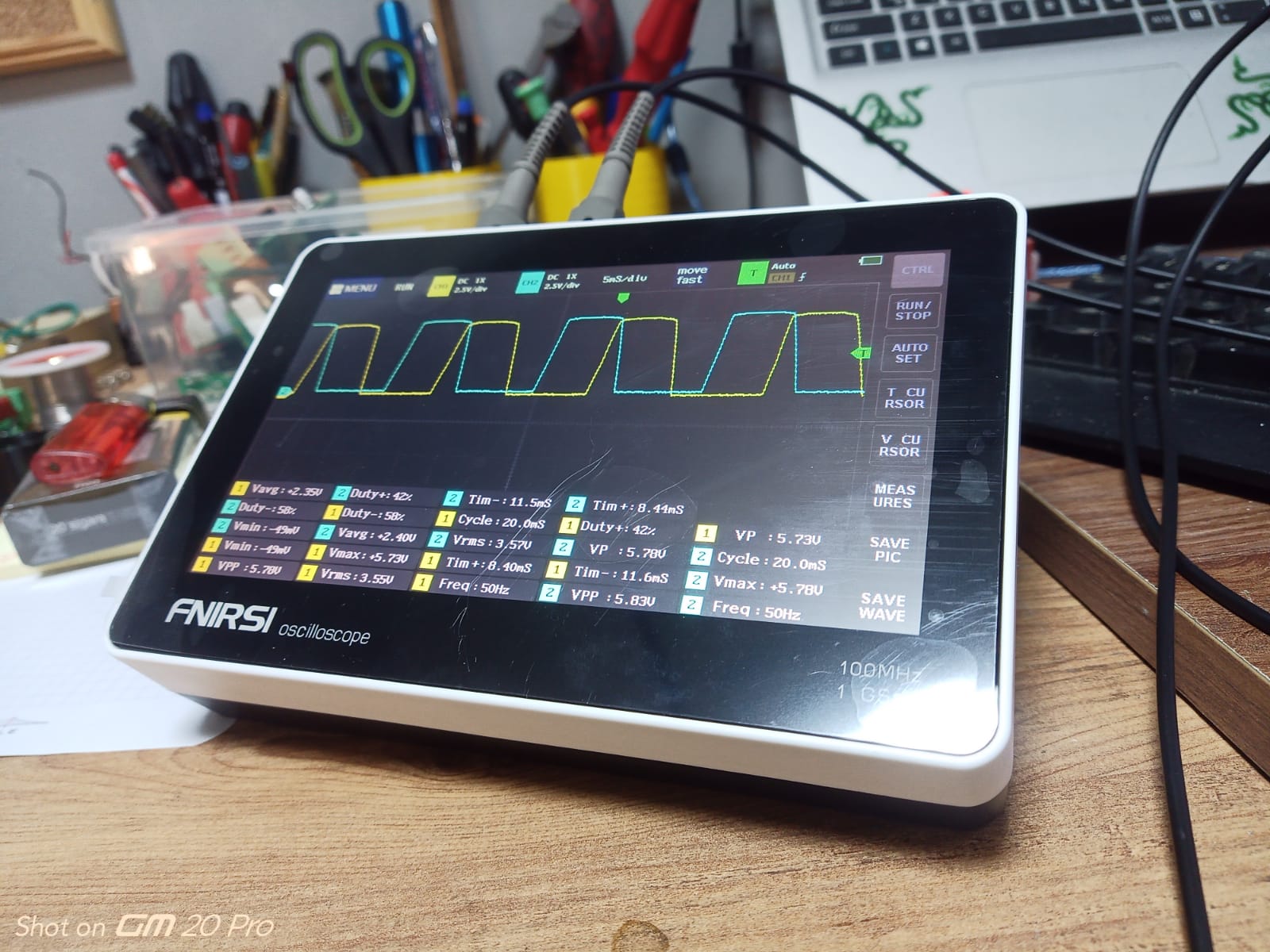

herkese tekrardan merhaba Mehmet bey dediğiniz gibi yemedim içmedim sonunda bir osilaskop aldım :) fnirsi marka 100mhz fotoğraflarını koyuyorum bu arada faz koruma rölesini yazılımlı olarak yapma çalışmalarına başladım .
Hayırlı olsun, iyi günlerde kullanın. Göreceksiniz çok işe yarayacak. Ancak şebekeye bağlarken "izolasyona" dikkat edin.
