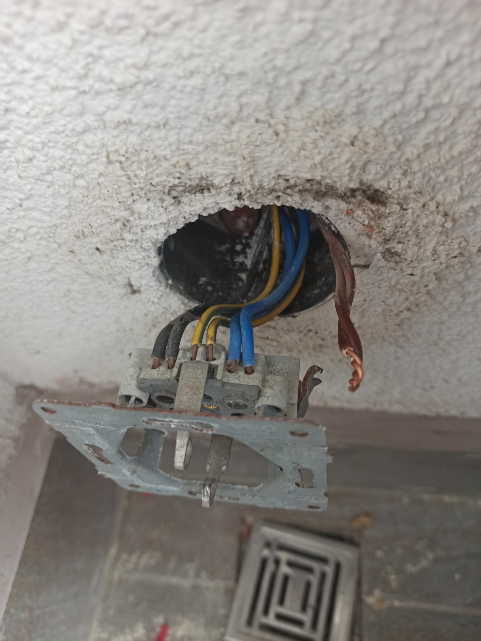

Cevaplarınız için teşekkürler, bina 3 yıllık, apartman girişinde de kar bulunuyor o atmadığı için onu ellemedik fakat forumda balkon prizlerinden dolayı nem alma yapılabileceğini okudum bu yüzden prize baktım ilk olarak şalter inince 40 volt civarı akım bulunuyor faz nötr arasında ( uğraşırken apartman girişinde bulunan kar attı ) ve 2 fazın birbirine bağlı olduğunu ve niyeyse bir prize ikişer kablo girdiğini gördüm bu fazlardan dolayı kar atar mı ?
Ve alt katta bulunan avizede 3 kablo var fakat hatta 2 kablo var, galiba topraklama hattı boşta kalınca ampuller düzgün yanmıyordu bu yüzden avizenin toprağı nötre bağlandı, bu durumu sıfırlama olmuyor mu ?

Faz notr arasi 40v varsa sizde notr yoktur zaten
Faz toprak arasi 40v varsa toprak yoktur konu karisti gibime geliyor
Yapan kisiye ya yeni linye cekmek zor geldi yada sonradan priz takviyesi yapti kablolar birbirine degmedikce kar atmaz bantlayin

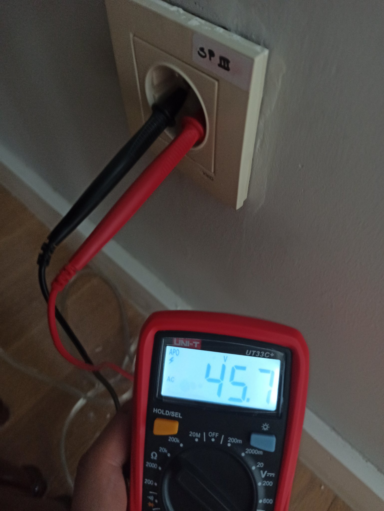

Cevabınız için teşekkür ederim, faz nötr arası 40 volt civarı var, sigorta panelinden bakınca, bu prizin sigortası ile aydınlatma sigortasını indirince bu prizde voltaj kayboluyor, diğer sigortayı açınca 40 volt bu sigortaya geliyor, aydınlatma hattında temas mı vardır sizce ?

Cevabınız için teşekkür ederim, faz nötr arası 40 volt civarı var, sigorta panelinden bakınca, bu prizin sigortası ile aydınlatma sigortasını indirince bu prizde voltaj kayboluyor, diğer sigortayı açınca 40 volt bu sigortaya geliyor, aydınlatma hattında temas mı vardır sizce ? Ekli dosyayı görüntüle 65173
Temas ile 40v olmaz biyerden notrunuz kesiliyor
Sigortadan faz yerine notr gecirmis olabilirlermi
