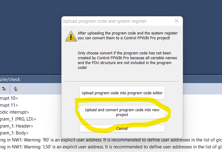

Merhabalar, elimde revize edeceğim FP-X C30 Serisi bir plc var. Upload edildiğinde sadece Program Code kısmı alınmış, daha öncesinde nasıl yüklendi bilemiyoruz. Programını çekerken configuration memory kısmını alma imkanımız var mıdır? Ya da program code'u pou'ya dönüştürme imkanımız var mıdır? Teşekkürler
Merhaba
PLC den projeyi UPLOAD etmek istediğinizde aşağıdaki gibi bir ekran karşınıza çıkmaktadır.
Bu ekranın ortasındaki seçenek ile PLC içerisindeki projeyi çekerseniz, ladder olarak gelecektir.
Yada FPWINGR2 yazılımını PC nize kurarak projeyi plc den çekerseniz yine Ladder olarak gelecektir.
İyi çalışmalar
