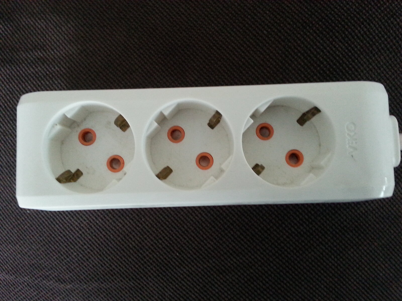

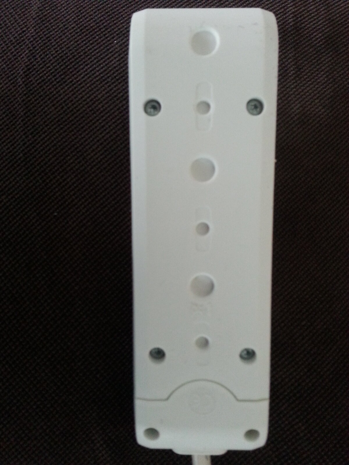

Viko ( içini bilmiyorum yeni tipi )
Vida sistemini değiştirmiş .

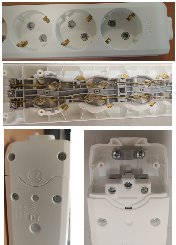

https://ewtr.panasonic.com/tr/urunler/liste/grup-priz/multi-let-25/

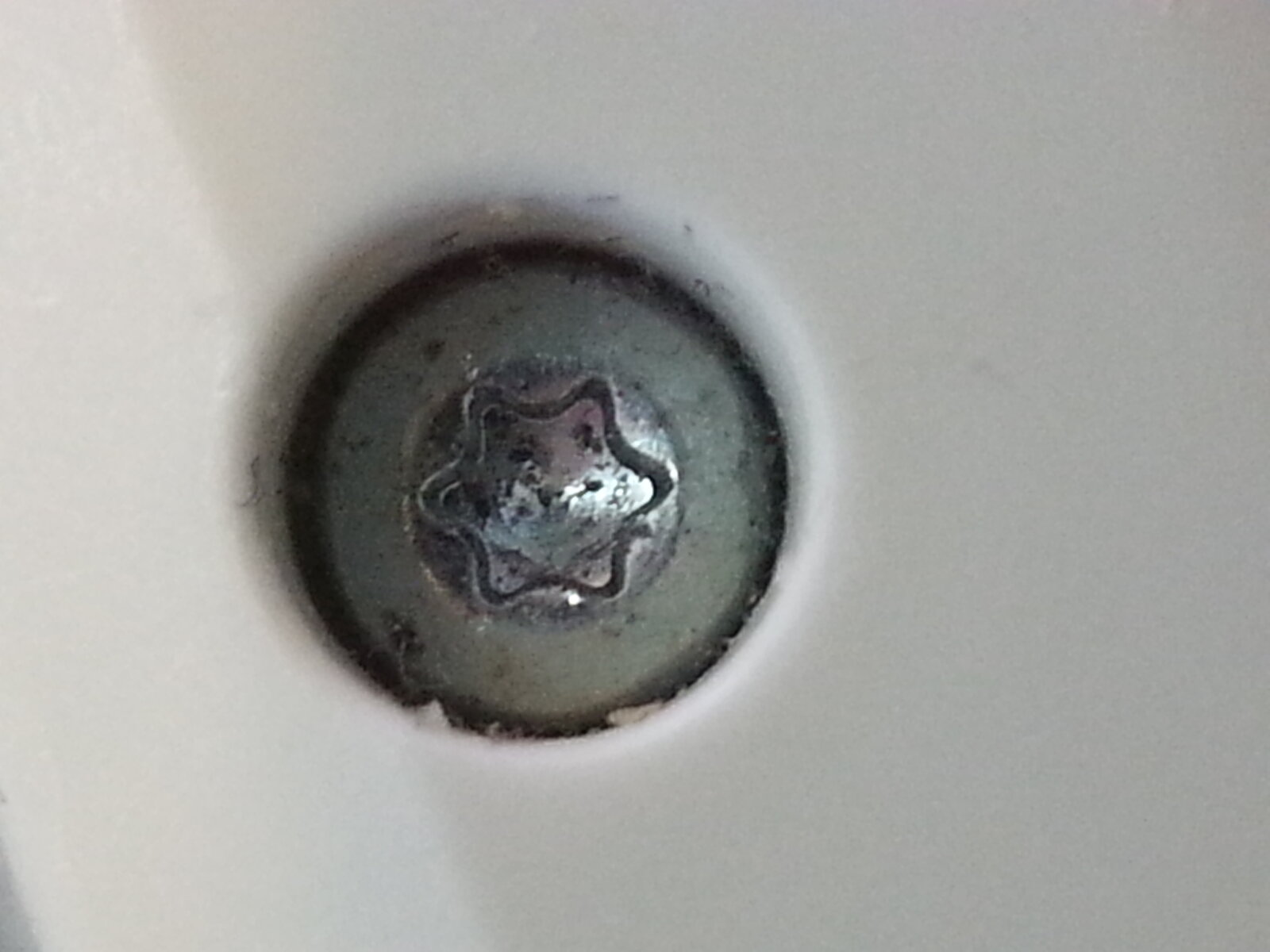

Kablo montajı için o kısımlarla işiniz yok. Baştaki kapağı söküyorsunuz, klemens var kabloları oraya giriyorsunuz. O kapağın vidaları yıldız olması lazım. Klemens sistemi olduğu için multi let önerdim. Montajı rahat oluyor.

Evet o kısmı sökmesinler diye torx vida kullanılmış. Zaten orayla işimizde yok. Sürekli kullandığımız bir grup priz şimdiye kadar problem yaşamadık. Kablo kesiti derken? İçerisindeki köprülerde kullanılan kablolar mı?

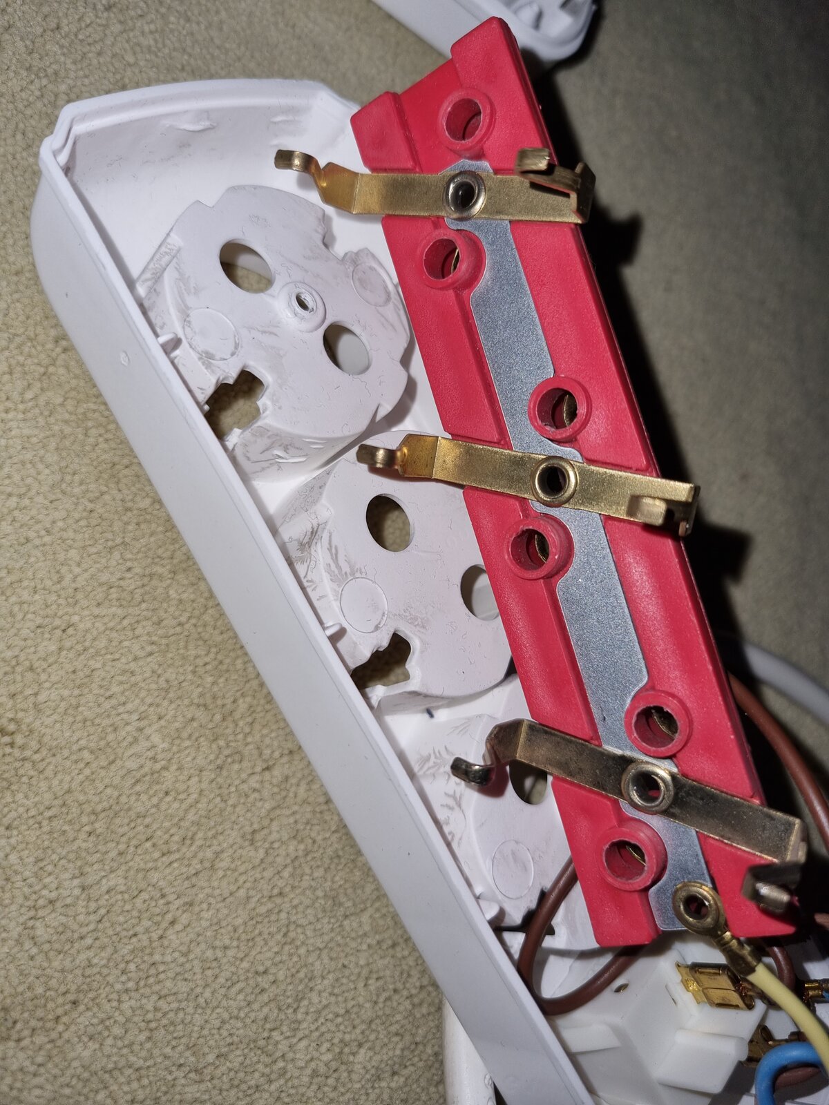

İçerisinde köprü yok zatende...Hazır ürün önermemiştim kabloyu 1,5 luk önermiştim. Hazır alınmak istenirse 1,5 luk kablo ile satınlanlarıda var. Alırken dikkat etmek lazım.

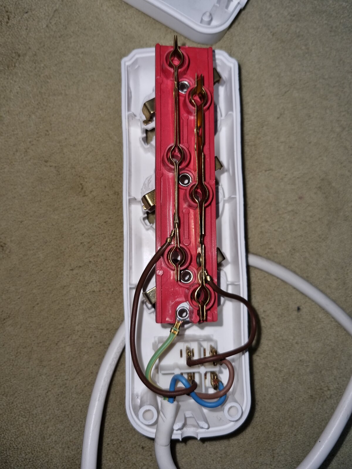

Üçlü prizi açtım içi bu şekilde
Evde denedim. Arkadaşın dediği gibi ters takınca çalışıyor. Pat diye ses gelmesi ise röle olmamasından herhalde. Başka bir yerde denedim sadece şalter atıyor. Arkadaşlar kablo değişimi kurtarır mı ne dersiniz? Yoksa değmez mi?
