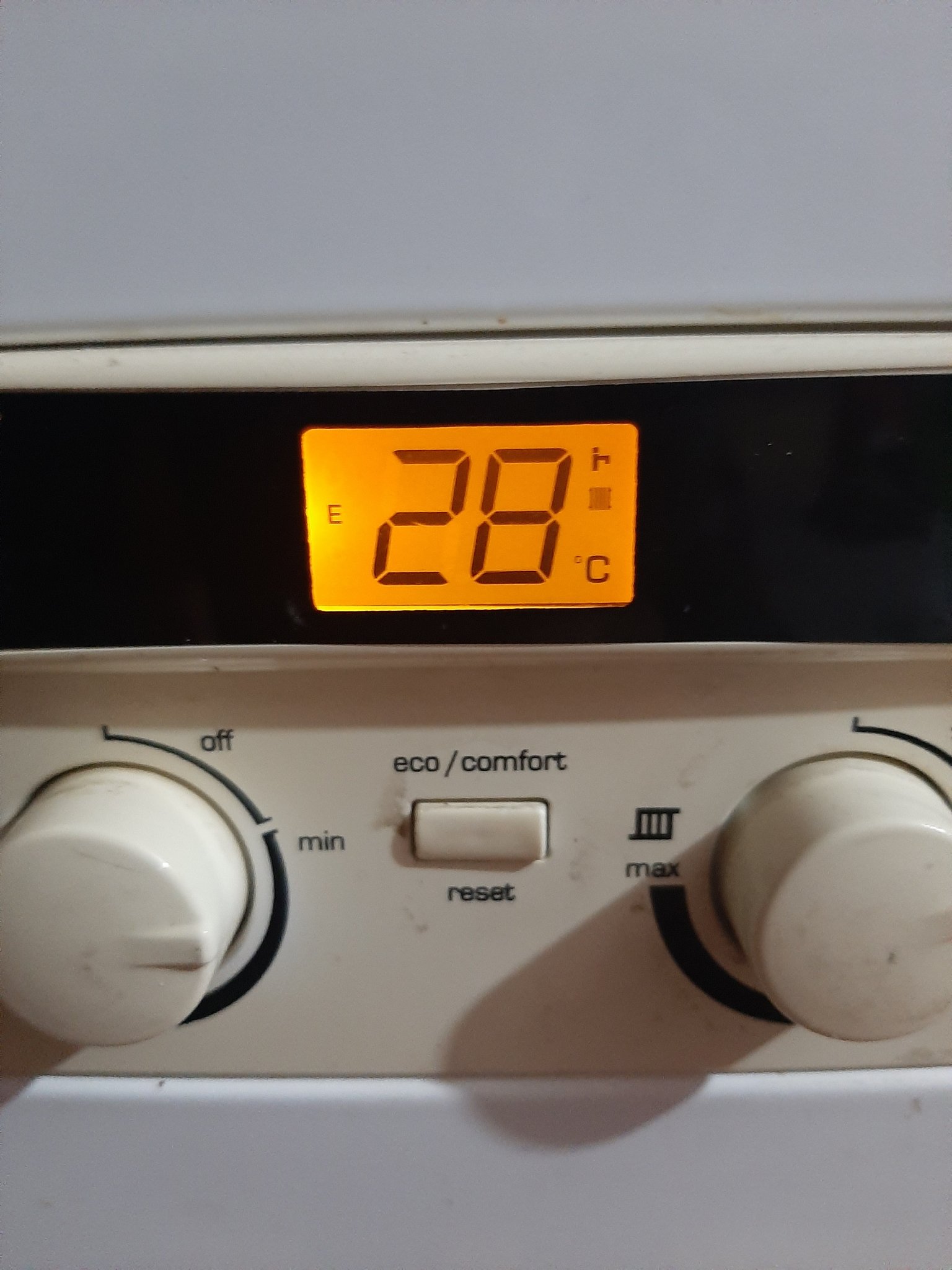

Prothem lynx 24 kombiyi 38 dereceye alıyorum. 41 42 dereceyi bulunca sönüyor. Kombi çalışıyor ancak 29 30 dereceye kadar düştüğü halde geri ısıtma yapmıyor. Ya dereceyi yenilemek gerekiyor yada sıcak su açarsak tekrar ısıtmaya başlıyor. Gece 40 derecede bıraktım sabah petekler buz gibiydi. Ayrıca bu sarı ışık ta hiç sönmüyor.
Sorunumla ilgili link atabilirseniz sevinirim

hata kodu yok mu ?
pislik tutucu dolmuş olabilir .
peteklerin tıkanıklığı dolaşım sorununu
sirkülasyon devir daim motoru sorunu
imbisat tankı sorunu .

Hats kodu yok. Filtreyi temizledim. Petekleri kontrol ettim. Devirdaim motoruda çalışıyor. Peteklere şu basıyor. Havalandırma fanını temizledim. Açıkçası geriye anakart kaldı şüphelendiğim.

Ben de bugün dereceyi 45 yaptım. 48 e kadar yanıyor ve duruyor. Eco modda. 28-27 ye düşünce tekrar ısıtmaya başlıyor. Böyle devam ederse idare edeceğiz.

Suyun sıcaklığını ölçen termostat değişimi yapıldı mi. Suyun sıcaklığını algılamiyor mu acaba

Onları çıkartıp ölçtüm ve denedim normaldi. Onlardan öncede ntc sensörü de ölçtüm normaldi ama yine de değiştirmiştim. Sorun sanırım 45 derece altında çalıştığında oluyor.

Evet kartın programlanması iyi olur. 45 e ayarlandığında 28 e düştükten sonra çalışıyor. 28 yerine 30..32 olsa çok iyi olacak. Denemedim şimdilik ama havalar soğudukça 50 de çalıştırırsam 32 ye düştüğünde çalışır diye düşünüyorum. Hatta şimdi deneyeyim 50 yi. Sonuçu yazayım
50 dereceye aldım. 53 dereceye kadar işitti ve durdu. Sonra 28 e düştü ve çalıştı. Bu eco modda. Daha sonra comfort mod deneyeceğim.

Pek değil. Ama ilginiz için teşekkür ederim. Benim tek sorunum 27 dereceye düştükten sonra, şu soğuduktan sonra devreye girmesi. 27 derece yerine 32,33 lerde, şu tamamen soğumadan devreye girse sorun yok.
