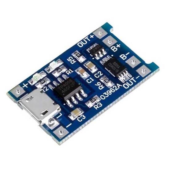

Bir adet de tp4056 bms'li 18650 şarj modülü ilave ederseniz, usb kablo ile hem çalışırken şarj eder hem de pili aşırı deşarjdan korumuş olursunuz.

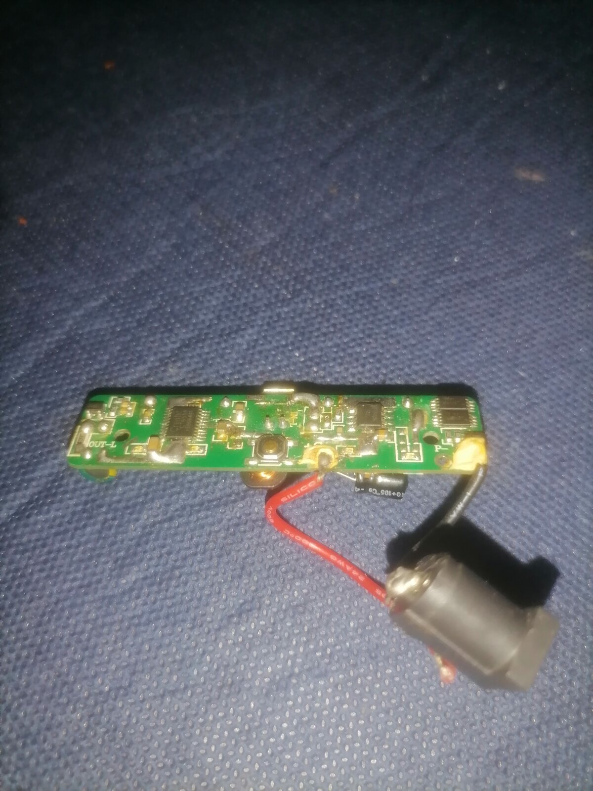

Bu devre korumalı olmalı bizzat powerbank'ten söktüm. Bunu aynı işlem için kullanabilirim sanırım.

Ledlere bağlamadan sadece şarj amaçlı kullansam şarj et kullan şeklinde
Powerbank devresini şarj için kullanabilirsiniz. Sorun yok.

Tp4056 şarj modülü kullanırsanız korumalı olan modelden hem deşarj kontrolü olur hemde şarj. En basit çözüm bu.

Bu modül her pil için bağlanmalı di mi yani 2 adet için 1 tane kullanılamaz.
2 adet pil için 1 adet tp4056 korumalı olan modelden kullanabilirsiniz. Özellikle korumalı model olmalı. 3 adet pil için kullanmanızı tavsiye edemem.
