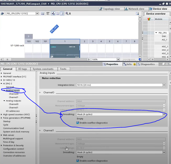

PLC tarafından okunan analog değer bilgileri çoğu zaman etraftaki gürültülerden dolayı ne kadar topraklama yapsakta stabil olmayabilir, işte bu değerleri stabil hale getirmek için yazılımla yapılan alçak geçiren filtre örneği:
Tarafımca denenmiştir, örnekleme zamanı (OB35 gibi) ve smooth time ile oynayarak, baya güzel sabitliyor oynayan analog değerleri,

Analog kartın özelliklerinden 4 plc cycle için filtre koyabiliyorsun
