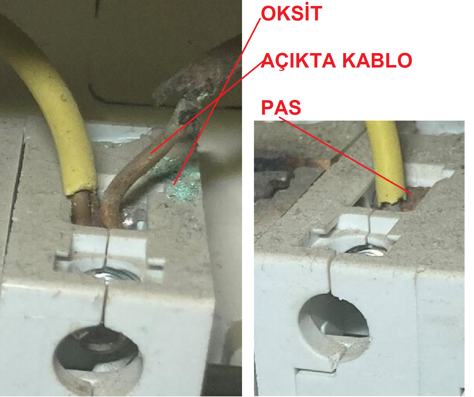

Sigorta Atması
6 kA !

Kıymetli dostlar,
O gün usta gelip kontrol etmişti ve evdeki tüm priz, lamba ve cihazları test etmiştik fakat uzun zamandır kullanmadığımız bir balkonu test etmemiştik. Bugün de çocuk yanlışlıkla o balkon lambasının anahtarına basınca sigorta yine attı.
Sigortayı açıp yine baktım yine attı. O lambayı pek kullanmadığımız için duy kablosunu söküp kablo bantı vurdum ve duvardaki anahtar kablolarını da aynen bantlayıp boşa çıkardım. Sorun şu an çözüldü ama kabloların şu an böyle boşta uçları kapalı olmasının ileride bir sakıncası olur mu merak ettim.
Teşekkürler

GEÇMİŞ OLSUN .
Diğer .
Sakınca siğortalarda , diğer .
Tüm tesisat elden geçmesi + ilavelerle

enerji vermediğin sürece hiç bir sıkıntı olmaz.
