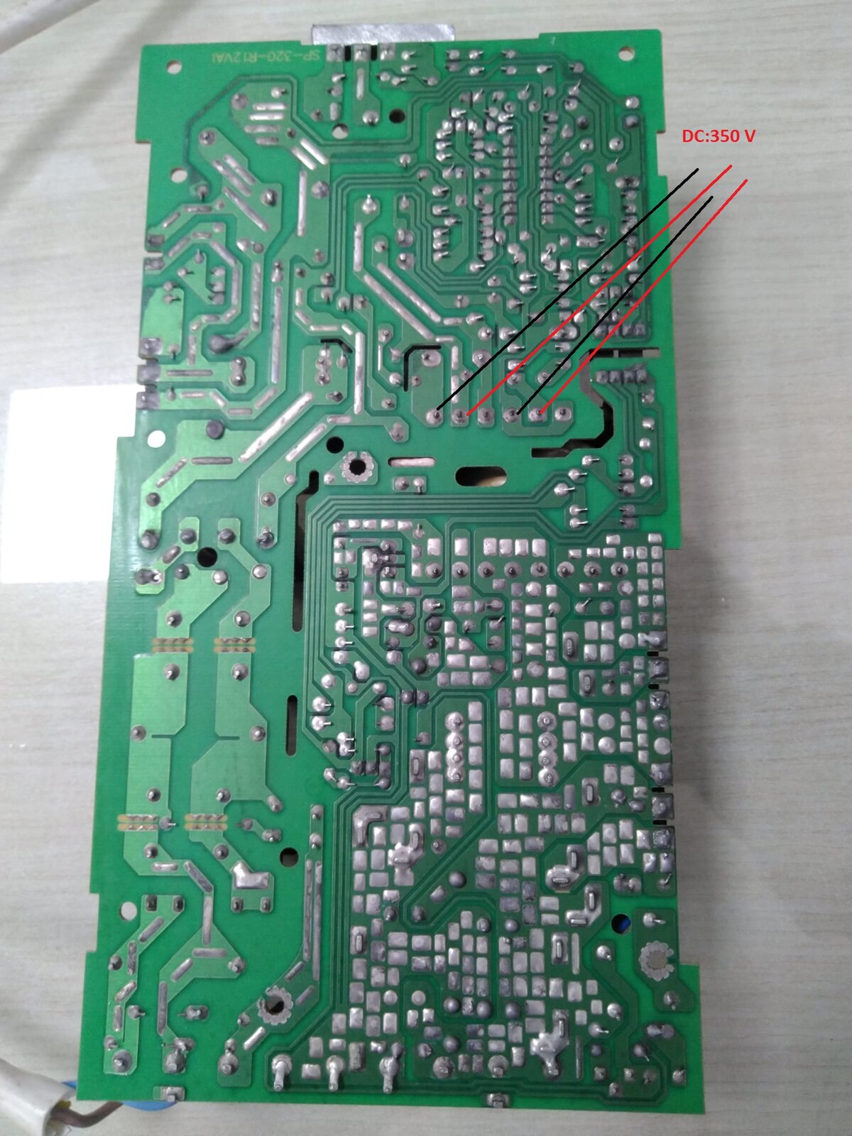

Arkadaşlar uzun zamandır ayarlı güç kaynağı olarak kullandığım güç kaynağım arıza verdi
Resimde işaretlediğim gibi Smps trafo girişinde DC:350 volt geliyor ama ne yaptım işi çıkış alamadım
Yaptıklarım.
1-Optokuplörleri kontrol ettim sağlam yine de değiştim
2-kondansatör kontrol ettim sağlam yine de değiştim
3-az431 kontrol ettim sağlam yine de değiştim
4-şotki diyotları sökerek kontrol ettim sağlam
Çıkış hattındaki bir çok parçaya sökerek kontrol ettim arıza tespit edemedim
Yardımlarınızı bekliyorum şimdiden teşekkürler

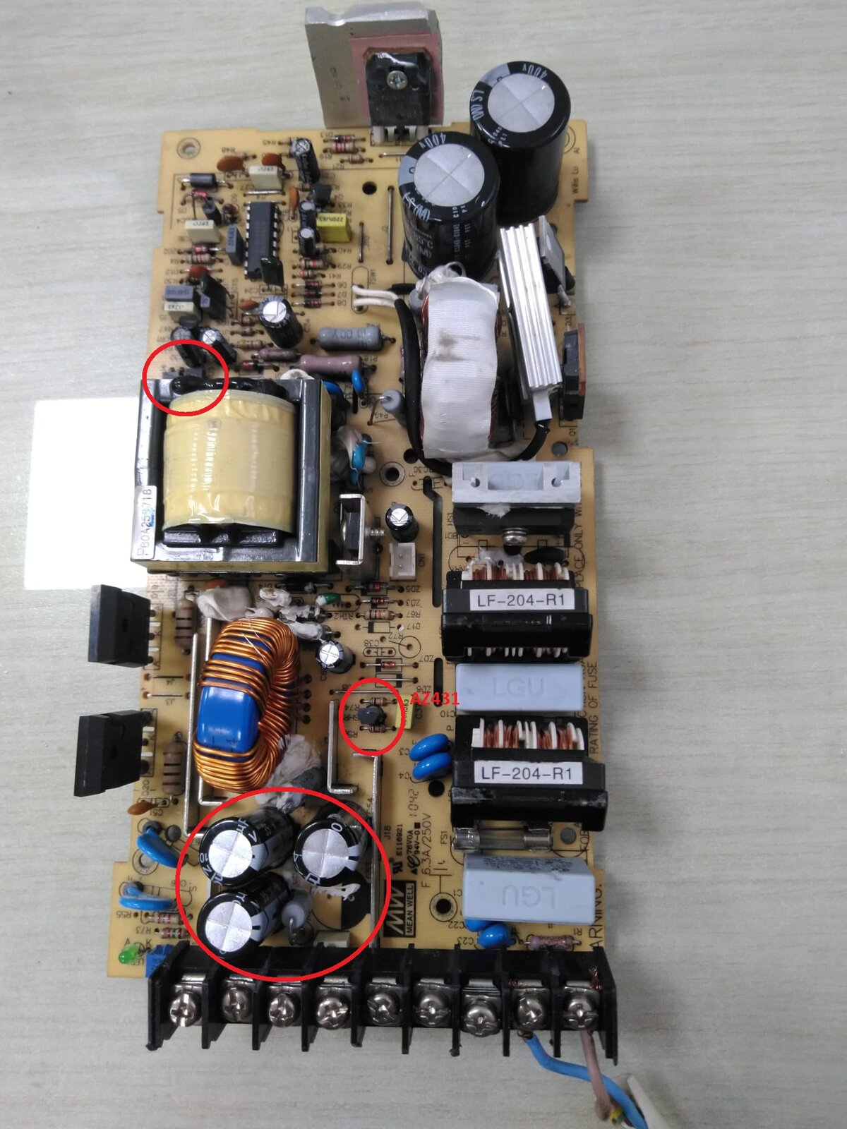

Mosfet kontrolü yapalım birde controller entegreyi besleyen aux sargisini kontrol edelim. Ayrıca controller vcc bacağında m kapasite vardır onada bakalım. Ayrıca controller markası ne acaba uc3845 turumu yada ncp serisi veya başka birşey onuda yazarsanız seviniriz..
controlleri yarın kontrol eder yazarım mosfet saglam (başka bir arızada onu da değiştirmiştim)
"entegreyi besleyen aux sargisini " bunu anlamadım nasıl kontrol edilir bilmiyorum
PWM Entegre ML4800CP sökmeden yaptığım ölçümlerde gnd ve PFC OUT arası kısa devre ve GND ve İac arası kısa devre . VCC ve Vref üzerinde voltaj yok
Sağ altta, 220 VAC giriş klemensinin önündeki R1 direncini (mor renkte) ölçüp kontrol edin, omaj değerini dikkatle ölçün. SMPS'in giriş akımını sınırlama direncine benziyor, eğer öyleyse ve içten omaj değerini değiştirmişse çıkışta yeterli DC çıkışları alınamaz. Kolay gelsin.
Smps trafosuna 320 volt dc doğrudan gelmemeli.
Trafo uçlarına 320 volt dc geliyor ise ya o trafo bobinleri arızalı açık devredir yada oraya gerçekten 320 volt gelmiyordur.
Çünkü trafonun iç direnci düşüktür. Buraya bara voltajı geliyor ise sigortanın atması lazım idi.
Sökerek kontrol ettim üzerinde yazan değer 680 K ölçüm sonucu 655 k

Trafonun primer sargı uclarinin omajini olcermisiniz kac ohm? Birde dc bara voltajini anahtarlayan transistor yada mosfetin sağlamlık kontrolünü yapar mısınız.
