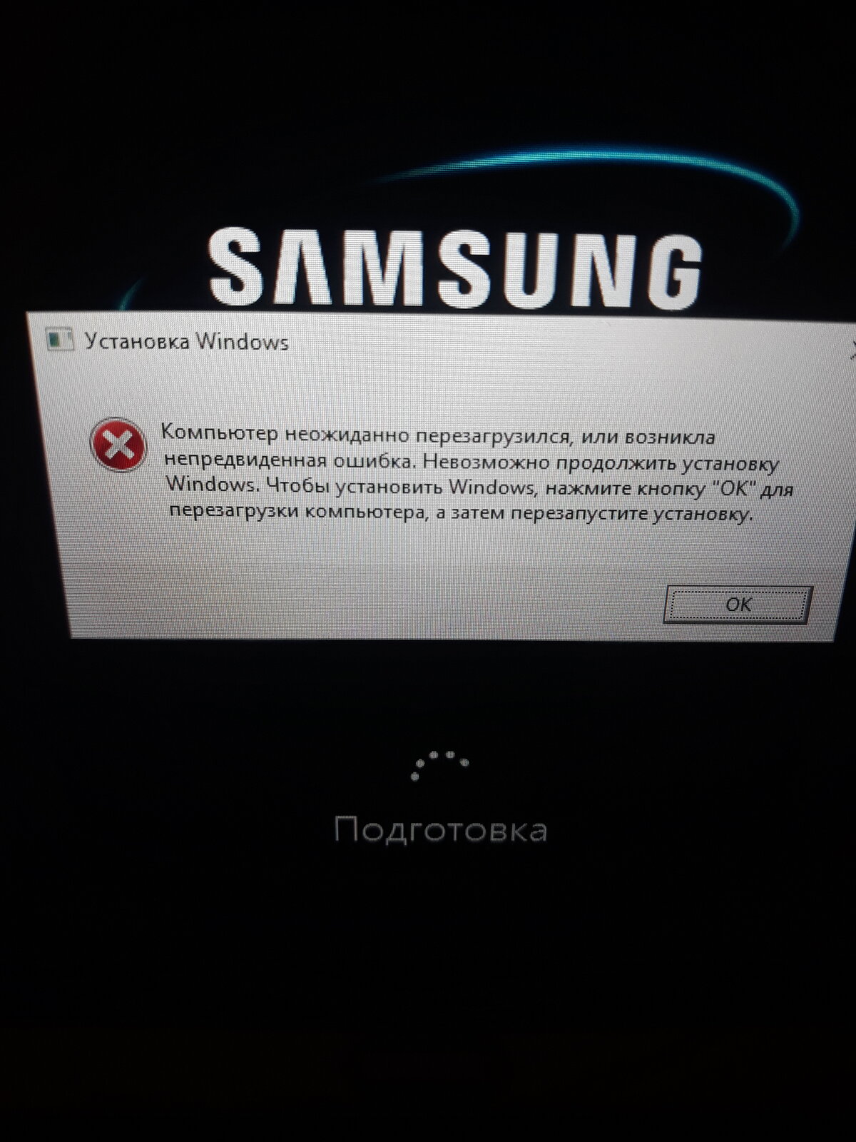

Arkadaşım ne doğru yazabiliyorum ne de biostan usb boot edebiliyorum bu tablet bc nin biosu bir garip normalde masa üstü pc ye onlarca kez ön yüklenebilir usb hazırlayıp format attım ama bu tablet pc usb yi görmüyor

Denedim nasıl bir işse nalet olsun her türlü kombinzasyoyu denedim recever girmiyor her seferinde aynı şey bilgisayar beklenmedik şekilde başlatılamadı yeniden başlatın hep aynı döngüye girdi bios boot yapamıyorum usb yi görmüyor
Cmd komut sayfasında doğru yazamıyorum

tablette
Sıfırlamayı recever hiç birine girmiyor sadece biosa girebiliyorum birde cmd komut
Ayardan dil... язык ...bul ve turkçe турецкий...Mümkünse dene.
tablette
Gerekiyorsa cmd menüsünden bu kelimeleri kağıda yaz araştır.

1-Usb yi roofusta doğru ayarlarlamı bootable hale getirdik?
2-Biosta doğru ayarlar yapıldımı?
Şifresi unutulan tablet PC ile 2 gün uğraşmıştım, USB nin dosya sisteminin fat32 veya NTFS olması dahi sonucu değiştiriyor bazen .

Ben usb girişli klavye buldum usb ye bağladım sonuç aynı usb ye bağladığım klavye çalışyor ama hazırladığım ön yüklemeli boot usb yi görmüyor biosu çözemedim

Elimdeki şu anda tek şeçenek başka bir pc üzerinden uefi usb boot usb si hazırlamak ve tekrardan denemek başka seçenek yok gibi internet ortamında da pek bilgi yok
Boot sekmesinde bir 1. numarayi seçmelisin ve sonra usb yi seçmelisin.
Yok yok açılışta ef 10 basıyorum boot menüsü çıkıyor usb yok
Boot açılınca yükleme 1 no usb olmalı
O zaman görür,1.tıkla ve usb tikla ve bizde F10 ve enter tamamdır(Casper).
