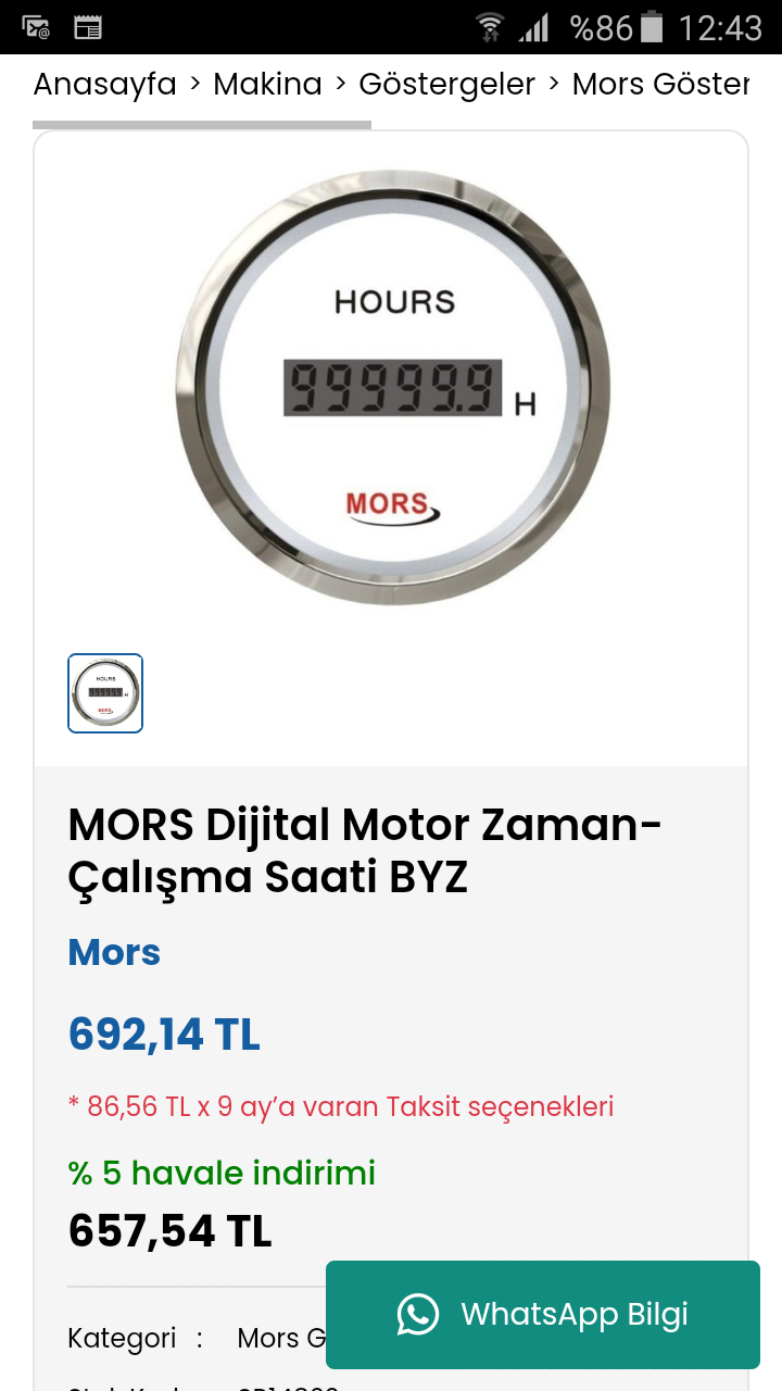

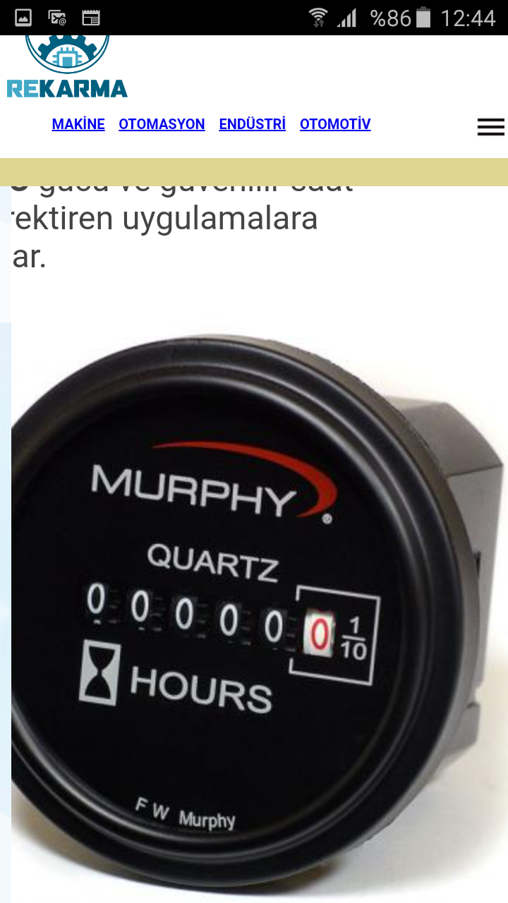

Sanki özel bir ürün üretmeleri lazım çünkü gösterge 99 saatten fazlasını gösteremiyor ya da ben öyle düşünüyorum. Birde bu cihaz iş makinesinin çalıştığını nasıl anlayacak? Bir şekilde iş makinasının çalıştığının bilgisinin alınması lazım. Operatör koltuğunun altına tetikleme koyulsa bu sefer iş makinası çalışmazken de sayaç işler. Yani bu iş makinasının ciğerleriyle bir şekilde uğraşılması lazım. Madem ciğerleriyle uğraşılacak akü uçlarına bağlanacak bir karşılaştırma devresiyle iş makinasının çalışıyor bilgisi alınarak arduino üzerine basit bir kodlama ile bu işlem hallolunur. İş makinasına zarar gelmeme garantisi mi? Orasına kimse garanti vermez.​

sıkıntı yok üstadım fakat ürün özelliklerine baktığımızda cihazın kabiliyeti net olarak belirtilmiş. üreticinin yetmediği yerde standart süreyi de arttırabiliriz gibi bi taahhütünü göremeyince sorma ihtiyacı duydum.

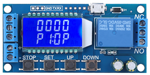

Her 250 saatte bir öten Yada ışık yakan bir devreye ihtiyacım var
Yüzlerce şema ve onlarca teknik var, ancak "iş" için kullanılacaksanız biraz özen gerektirir.
Ancak sizin uygulamanız o kadar kritik değil (Konuyu açış sebebinizden)
Uygulamanızda LCD display (neredeyse) mecburi olmalı.
Az akım çekmeli.
Kolay ayarlanabilir, programlanabilir olmalı
Bu kartı alabilirsiniz, Amazonda 10$, AliExpress te 250TL civarında:
Maximum 9999 dakika yani 166.5Saa
Süresi "belki" karta müdahale ederek uzatılabilir (osilatör frekansını düşürmek gibi).
Ancak daha basit bir yöntem var
Aynı karttan 2 tane kullanmak, birinin süresi bitince diğerini tetiklemek.
O zaman, her bir kartı 7500 dakika yani 125 saate ayarlamak. O zaman rahatlıkla 250 Saate ulaşabilir hatta 330 saate çıkabilirsiniz
Asıl üreten firma ve ürün adı:
Marhynchus Loop Timing Modul
AliExpres'ten biraz korkarım ama bu kartta bir problem de çıkmaz sanırım.
