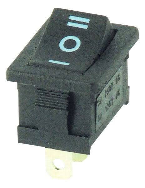

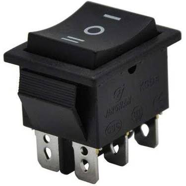

12v ile çalışan elektronik bir vana var 3 kablolu
1.kablo daima nötürde kalıyo
2.kablo ile 3. kablo aç kapaa işi yapıyo
2.devrede iken 3. kesik olmalı yada tam tersi 3.devrede iken 2. kesik olmalı
bunu sağlayacak bi anahtar var mı yada devresimi yapılmalı
normalde 220 kontaktor bu işi görüyo ama kontaktor çok büyük kalıyo bu işe daha küçük bişeyler var mı yad daha başka nasıl yapılabilir

Bu ikisi var. Sabit kalanda var yay geri dönüşlü olan modelleri de var.
