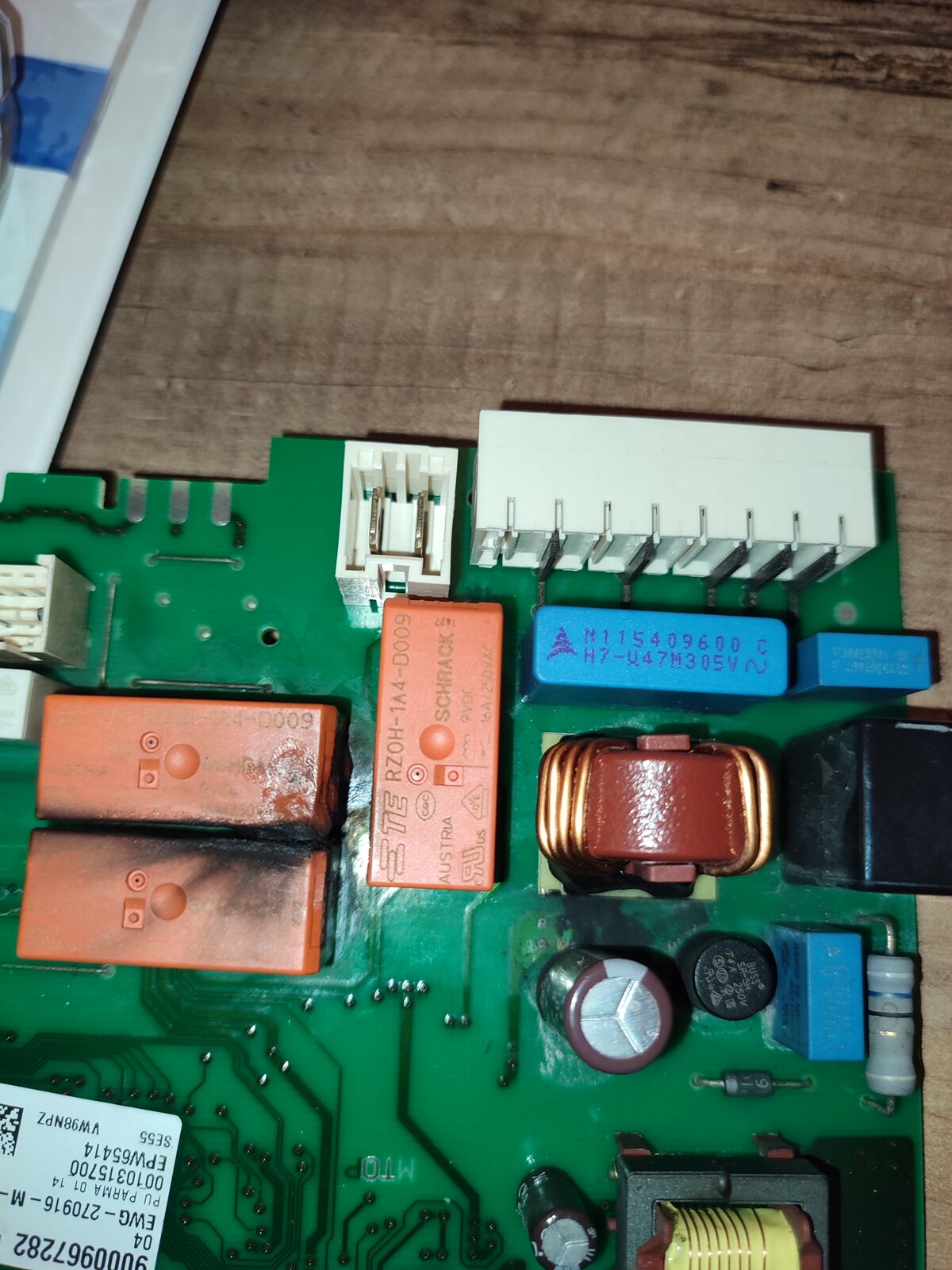

Merhaba arkadaşlar saygıdeğer büyüklerim çamaşır makinemizin elektrik kablosu takılı olduğu halde makina çalışmıyordu enerji gelmiyordu inceledim biraz kontrol kartında röleler patlamış bu roleleri nereden tedarik edebilirim elinde olan varsa iletişime gecebiliriz
RZ0H-14A-D009 (9 VDC)
16A/250AC

Yer neresi? Internette çift kontakli 9 volt roleler var ama bacak baglantisi için iki pinlerini kirmaniz lazim.
Röleleri süren devrenin de kontrolü lazım . Yoksa bedavaya röleye para vermiş olursunuz .
Bu roleleri biryere üye olmadan bulamazmiyim
Karaköy'de ilgili markanın bayisi var.Bu röle diğerleri ile aynı yapıda değil.Bacak yapısı,voltajı amperi aynı diye farklı bir marka alırsanız karta ciddi zararlar verirsiniz.
