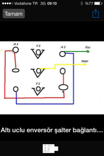

Arkadaşlar çok acil yardım istiyorum çift kondansatörlü plantinli monofaze motorun 9 uçlu olan kollu şaltere ileri geri olarak çalıştırması için ne yapmam lazım
Elimizi
2 kalın sargı ucu
2 ince sargı ucu
2 start konda. Ucu
2 platin ucu
2 daimi konda. Ucu
Normalde
İnce + kalın faz
Kalın + daimi + platin nötür
İnce + daimi+start
Start+platin kollu şaltere aktarınca nasıl olacak kollu şalterde köprüleri nasıl yapacaz hangi ucları nasıl bağlayacaz
!!!!!!!!!!!!!!!!Benim yaptığım bağlantıyada bi bakın yanlışlık varmı !!!!!!!!!!!!!!!!!!!

Sema bu kalin teller ana sargi ( semadaki AS ) ince teller yardimci sargi. Devir yonu ana sargi veya yardimci sarginin uclari yer degistirerek yapilir. Dusuk kapasiteli kondansator daimi kondansatordur yani semadaki c1 .yuksek kapasiteli kondansator ilk haraket kondansatorudur.

üstadım bunları biliyoruz fakat bu platinli ve çift kondansatörlü normal kollu şalter yokken çalıştırıyoruz bağlantısınıda biliyoruz fakat kollu şaltere aktarınca işler değişiyor resmi tekrar yükledim bi bak kontrol et istersen

Benim size verdiğim şema aslında ihtiyacınızı görüyor, siz resmin altında yazan altı uclu olayına takılmayın şekle göre taklit edin, yön ile ilgili her iki YS uclarının yerini değişin tamamdır.
Fakat arada unuttuğumuz olay şu önce motoru şaltersiz devreye alacak şekilde ayarlayın daha sonra AS uclarına birleştirdiğiniz ikinci ucları YS olarak kabul edip sonrasında size verdiğim şekle göre bağlantı yapın.
