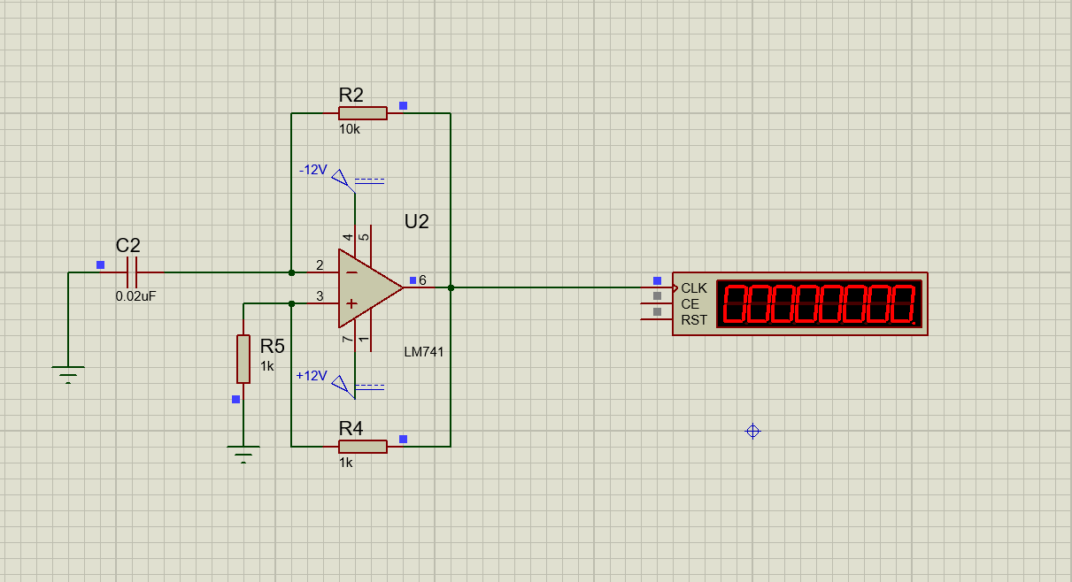

Hocam merhaba , 741 ile 25 khz frekans üretmeye çalışıyorum fakat bir türlü yapamıyorum. Devrem fotoğraftaki gibi rica etsem nerede yanlış yaptığıma bakabilir misin ?
    47.4 KB · Görüntüleme: 202
kondansatörün ucunu gnd den ayır -12volta bağla dene. Pratikte çalışması lazım.
