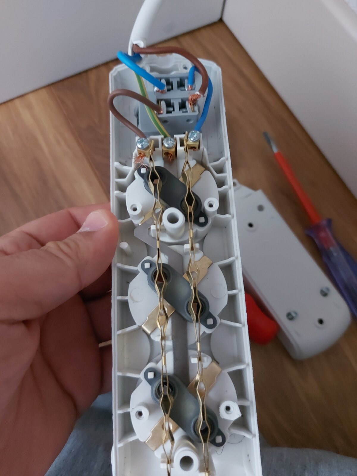

üçlü prize uzatma kablosu bağlamıştım. Kontrol kalemiyle kontrol ettiğimde tek delikte elektrik var, açma kapama anahtarının da ışığı yanıyor ama priz hiç bir aleti çalıştırmıyor.
Ekte kablo görüntüsü var, sebebi ne olabilir acaba? Bilgisi görüşü olan var mı
anahtardan priz içine kahverengi kabloların yerlerini değiştir dene.
Tam anlayamadım Sn Paskomya, anahtardan priz için 1 kahverengi kablo var, diğeri ana kablodan anahtara geliyor

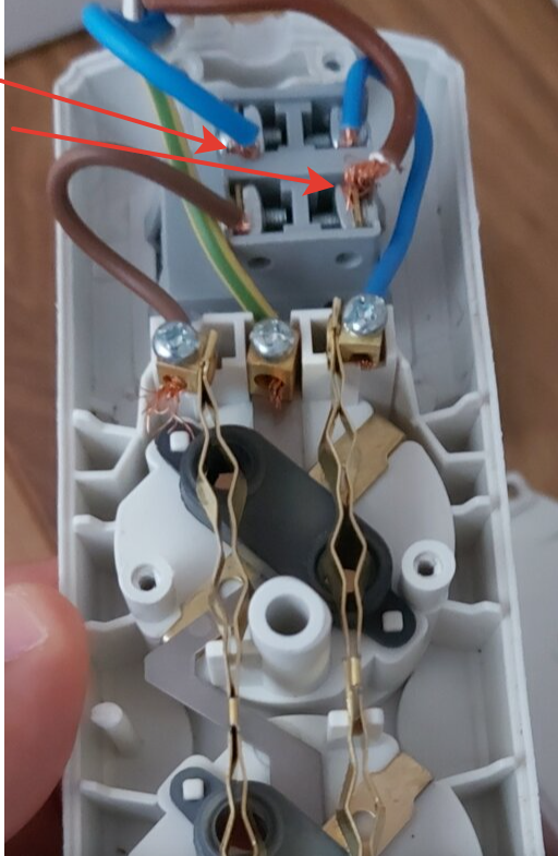

Fişi prize ters takıp deneyin bakalım anahtarın diğer ucuna da elektrik geliyor mu? Ya anahtar bozuk ya da anahtara yanlış bağlantı yapılmış olabilir. Üçlü prizin üstten fotoğrafını da paylaşırsanız anahtarı görelim.
Önce kabloda kırık, kopuk var mı bir ölçü aleti ile ölçülmeli. Sonra anahtarın çalışma şekli, yani fiş takılı değilken hangi uçları açıp kapatıyor yine cihazla kısa devre/diyot konumunda kontrol edilmeli.

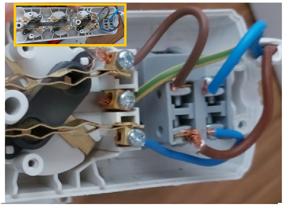

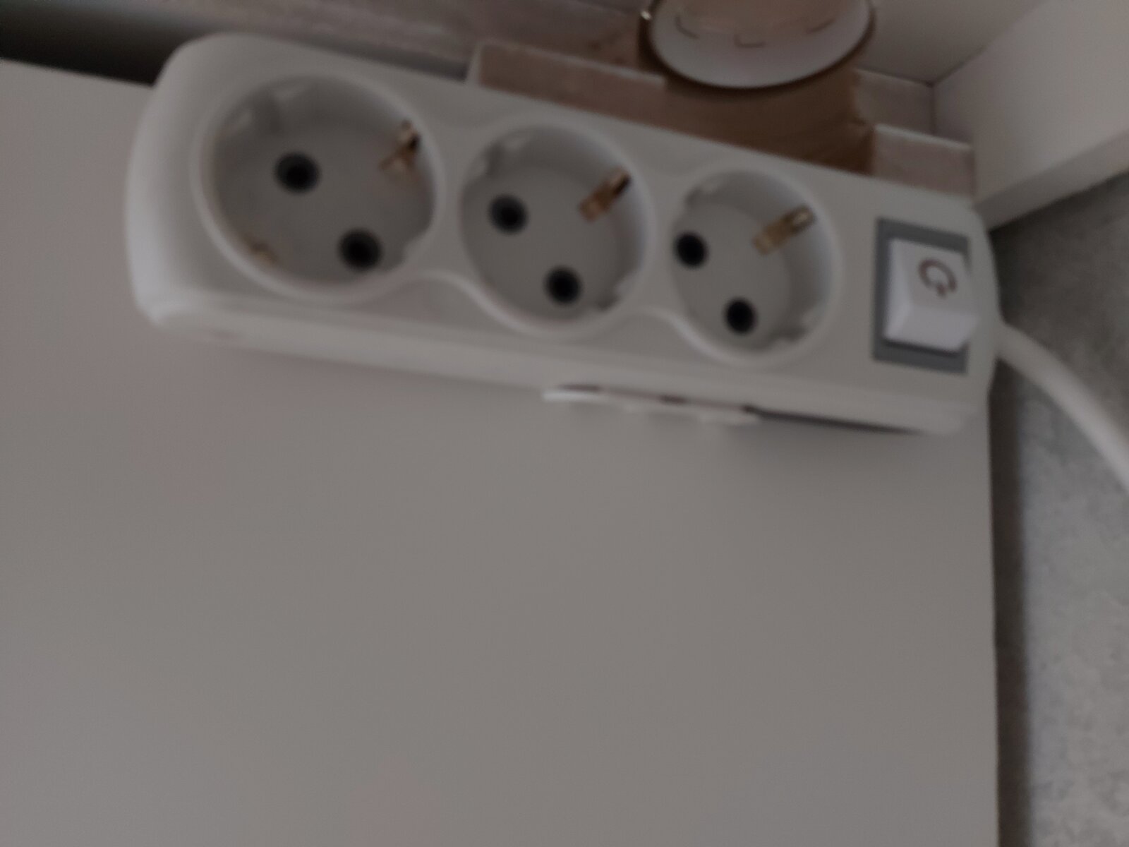

Dolaba monte üçlü prizin üstten fotoğrafı, anahtar görünsün diye
Kablo ve priz yeni olduğundan kopma vb. olması zor ihtimal, sadece bağlantılar doğrumu diye şüphelendiğimden danışmak istemiştim burada, yukarıdaki resimde kablo renklerine göre bağlantılar doğrumudur

Fişi prize ters/düz takıp işaretli kablolara elektrik geliyor mu diye kontrol edin. Eğer fişi ters/düz takıp deneğinizde iki kabloda da elektrik varsa büyük ihtimalle anahtarınız bozulmuştur.
Kahverengi kabloların anahtardaki bağlantı yerlerini değiştirirsem düzelmesi lazım değilmi, kopuk vb. yoksa
