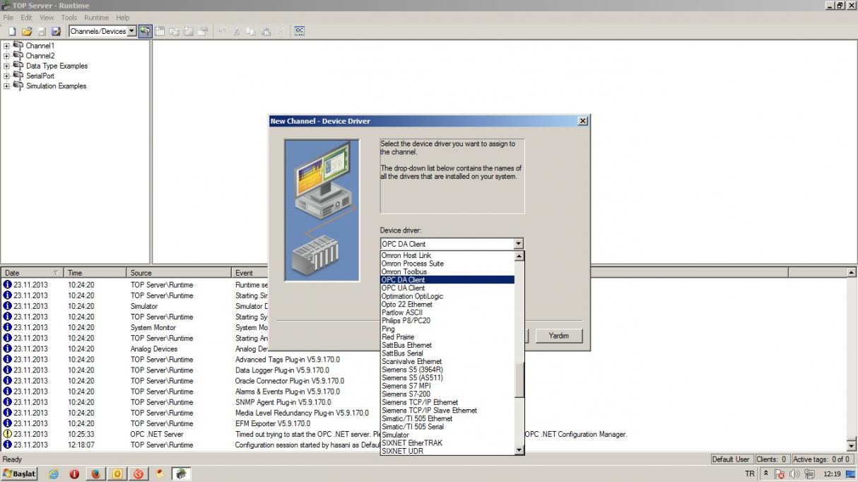

merhabalar
Öncelikle sistemde 2şer adet farklı marka PLC var. ABB ve Schneider. Aynı zamanda WinCC Scada kullanılıyor. Bunları OPC üzerinden nasıl haberleştirebilirim? Benzer uygulama yapan arkadaşlar yardımcı olabilirse sevinirim.
Bir kaç yol ile ulaşabilirsin..
1. Bence en kısa ve basit yol..
OPC lerin birbiri ile haberleştirilmesi... Ama OPc driver lisansı gerektririr... Neyse konuya giriyorum

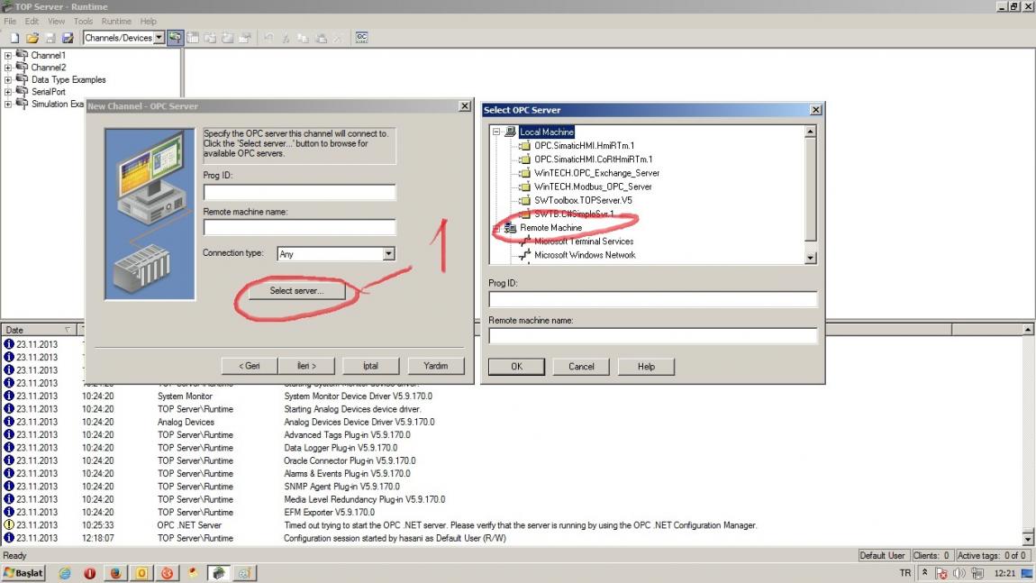

Önce 2 PC arasında sabit IP ile Güzelce Bir ağ kur..
Resim 1 Yeni cihaz sec Dirver ıda OPC DA ya da OPC UA yap
Sonra Ağdan OPC gör tagları otonom çeker..
2.Yol PLC ve PLC haberlestirmek Farklı protokeller kullanabibirsin..
En eskisi Point point RS232 veri yollar veri alırsın PLC kart takman lazım
En eskisi MODbus TCP PLC lere kart takman lazım
Yenilerden Profibus,Profinet PLC kart takman lazım
Bence OPC devam et ama diğer bilsayarın kapatılma durumu mevcutsa o da olmaz..

Sadece OPC de iki farklı cihaz oluşturman yeterli 1 OPC lisansın kadar PLC ye bağlanabilirsin..
