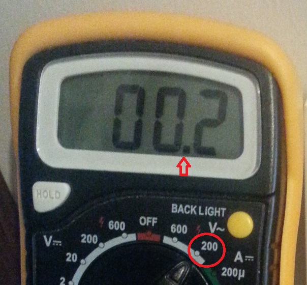

kaçak akımın çıkışından mı yaptın .
yoksa prizden
kaçak akım giriş ve çıkışından
ölçü aleti ile
faz faz araları ( 3 faz için ) ölçüm ?
faz nötr arası ölçüm ?
dikkat
nötr , toprak arası ölçüm ? 0 ( sıfır görünürse )
( ölçü aletinde değer küçülterek ? 00.2 gibi ?
