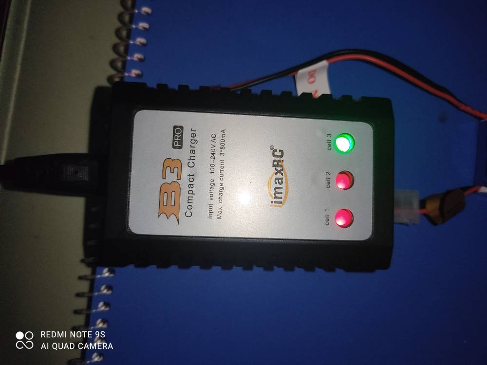

Arkadaşlar imax b3 şarj aletine 2s bir lipo pil bağladım. Cell 1ve2 kırmızı yanıyor cell 3 ise yeşil yanıyor. Bunun anlamı nedir
2 s pil taktığınız için 1. ve 2. hücreler şarj oluyor diyor. 3. hücre boşta olduğu için led yeşil yanıyor. Pil şarj olduğunda hepsi yeşile dönecek. Örnek 3s pil taktınız sadece 1 ve 3 numaralı hücrelerin voltajı düşükse 1 ve 3 kırmızı 2 yeşil yanar. Pil şarj olduğunda hepsi yeşile döner.
Çok teşekkür ederim :)
