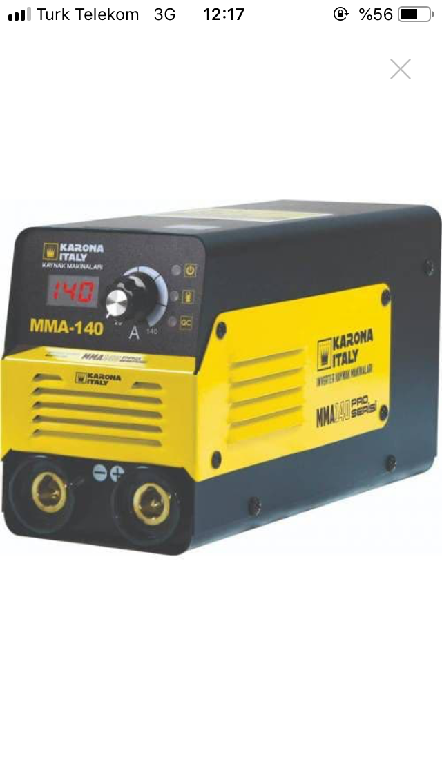

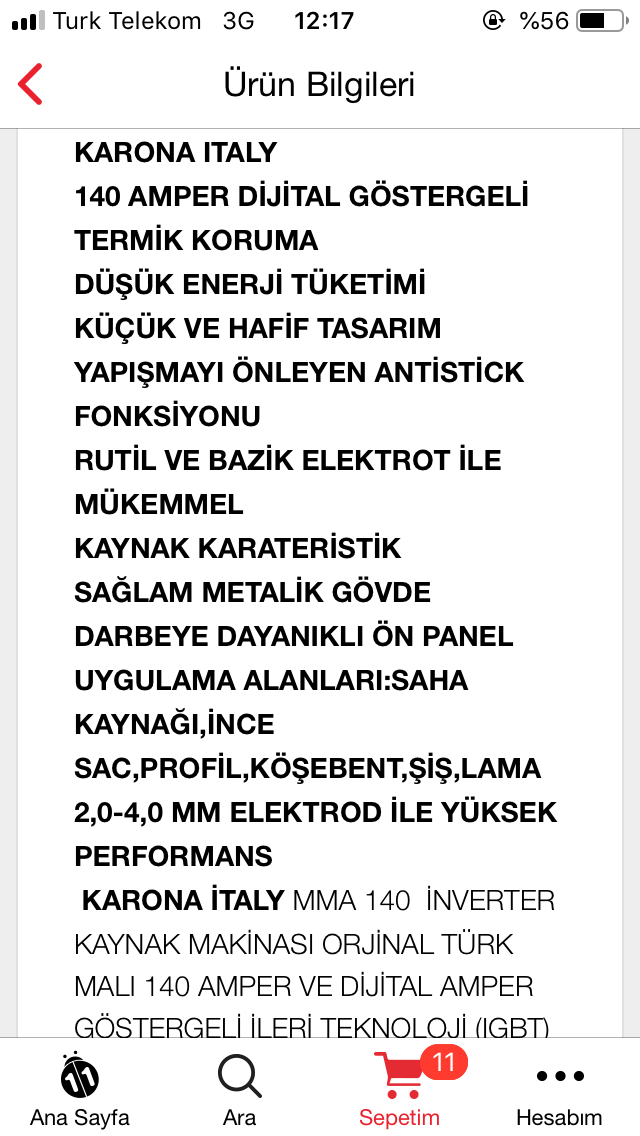

Abilerim merhabalar uzun zamandır kaynak makinesi almayı istiyordum dün üzerine çok düştüm ve inverter olması lazım diye öğrendim bilinen sebeplerden. Bi tane de buldum ucuz ama nedir ne değildir bilemiyorum yardımcı olmanız mümkün mü acaba
Karona italy 140 mma diyor heryerde bulunuyor fiyatı da trafolulara yakın ama marka nasıl makineyi bilen var mı biraz bilgi alabilirmiyim konuyu yanlış yere açtıysam özür dilerim.
güzel insan mümkünse kapağını aç ve bir kaç tane foto yükle söyliyeyim,
Hocam henüz almadım oyüzden internetten hemen bi foto yolluyorum madem
Ürüne ait foto bunlar D429337C-4C87-4EE9-9E0B-BD1212C5636C.pngBFA46C48-8A49-4C23-AADB-637C101C88DE.png
emre kardeş umarım profesyonel değilsindir. marka benim için önemli değil, önemli olan tamir edilebilir olmasıdır. bu makineler çok nazik elektrotu yapıştırdığıda termiği her zaman işe yaramıyor içindeki entegreyi patlatıyor diğer bileşenlerde zarar gördüğü için tamir olmuyor, büyük bir aliminyum soğutucunun üzerine smd transistörle sürüldükleri için kısa devre olayında değişim nerdeyse imkansız, sürücü karta bağlantı civataları çok hassas en ufak darbede kırılıyor yine tamiri çok zor yada olmuyor yani ucuz etin yahnisi yavan olur, ben alma derim. ağır işlerin yoksa (elektrikçi, su tesisatçı) arkadaşlarım ara sıra kaynak yapmak için makine sorduklarında, amatör işi en güzeli küçük soketleri olan ve fiyat ortalaması en üstte olanları değil ortalama olanı almalarını tavsiye ederim.
Yok prof değilim daha amatör bile sayılmam doğrusu :) ancak trafolu 350 tl lik kaynak alacakken oku oku bu fiyata kadar çıktım daha da çıkamam o nedenle evet tamir edilebilmeli, hatta tamirlik işi bile olmamalı ama hepimiz biliyoruz ki fiyatla doğru orantılı. Bu durumda da bahsi geçen aletler ateş pahası oluyor alası kaçıyor insanın:))
trafolu olanlar biliyorum çok ucuz, ama kalite verimlilik açısından baktığımızda inverter modelleri daha ekonomik ve kullanımı daha basittir. amatörler için, yani ayda yılda bir işi gereği, yada köyde bağda birşeyler yapanlar için,(inşaat yapan arkadaşıma, köyde çatı, dam,su deposu, tesisatçı arkadaşım kapak filan yaparken) bu saydıklarım tanıdığım kişilere , bulabiliyorsan Catpower 2000 modeli gibi cihazı tavsiye ettim. ömürlük makinedir, bulamayanlara da soketleri küçük olan orta kalite makine alıp kullanmalarını. varsa elimde ikinci el olarak teminini sağladım. küçük soketli ve boyutu küçük ve orta olanlar biraz daha yüksek frekansta çalıştığı için yüksek verimde çalışmakta, ama bu demek değildir ki büyük soketliler kötü demek. büyük soketliler genellikle şantiye işleri için uygundur ve daha zor koşullarda çalışabilmektedir. haliyle rakamları da biraz yüksektir. ucuzluk zincir mağazalarında satılan,nette bulduğunuz ucuz makineler özellikle 1000 tl altında olanlar, hangi ülkenin markası olsa bile dediğim gibi çok riskli cihazlardır. kapıdan içeri getirdiklerinde ben bunları tamir etmiyorum dediğimde "daha garantisi var 3 aylık makine, bir paket elektrot yakmadım diye ağlamaya başlıyorlar"

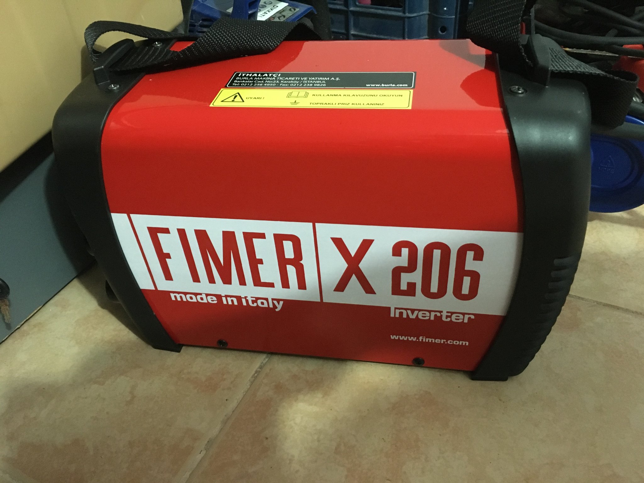

ömürlük istiyorsam fimer marka al

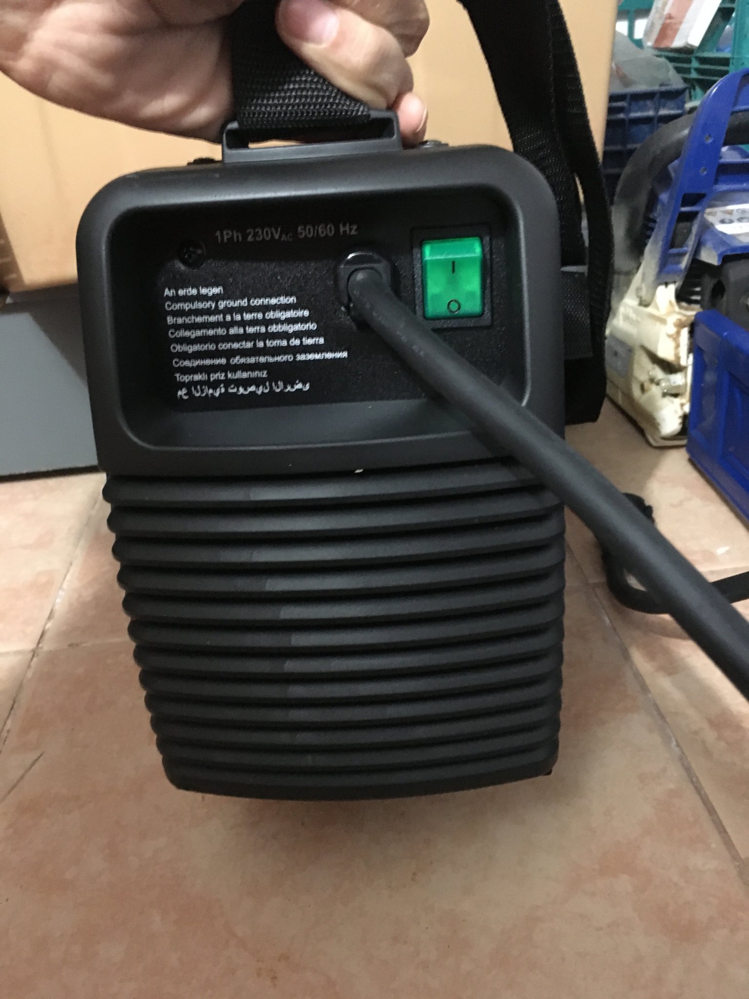

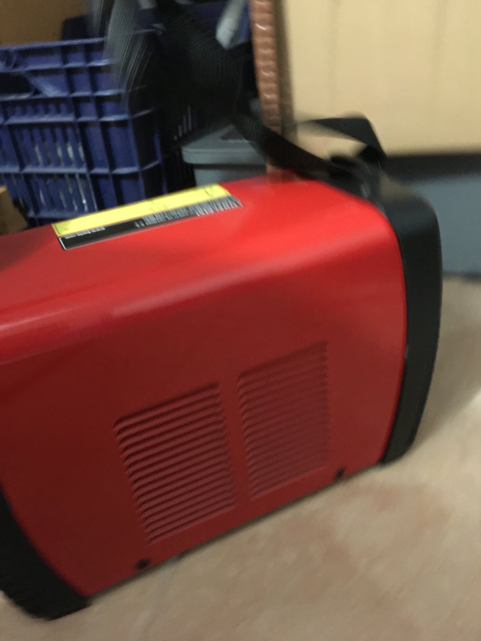

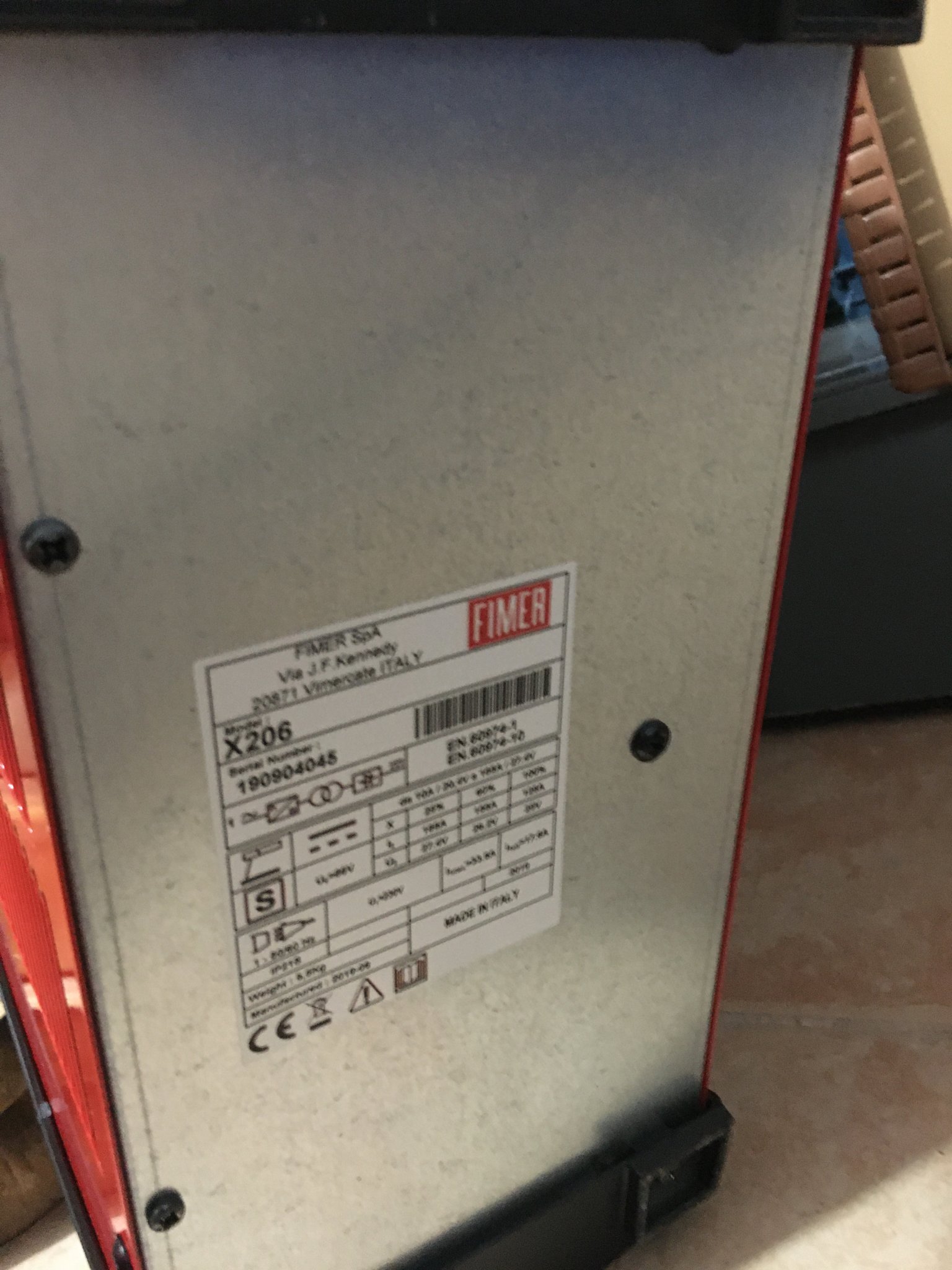

Fimer x206 aldım ancak orjinal mi değil mi anlamadım yani size fotoğraf gönderiyim bi bakın lütfen
Çünkü ön tarafı internettekilerden biraz farklı gibi
