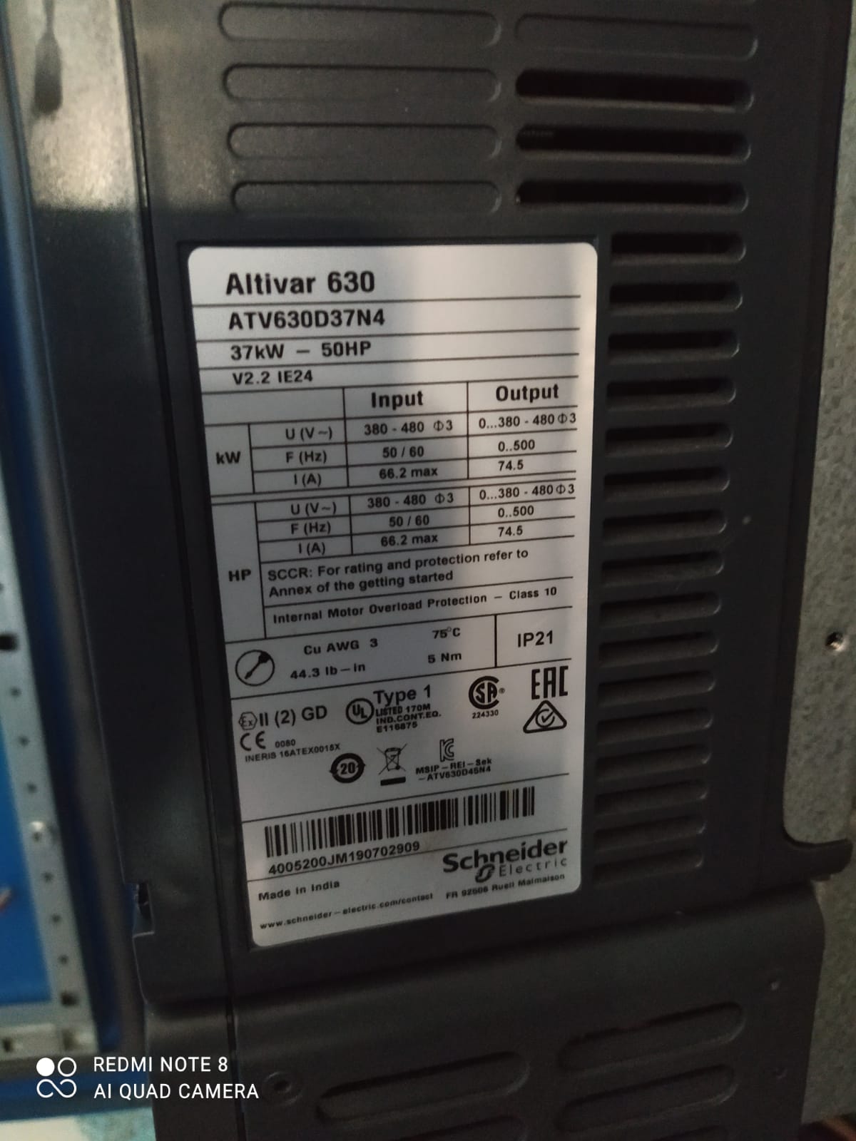

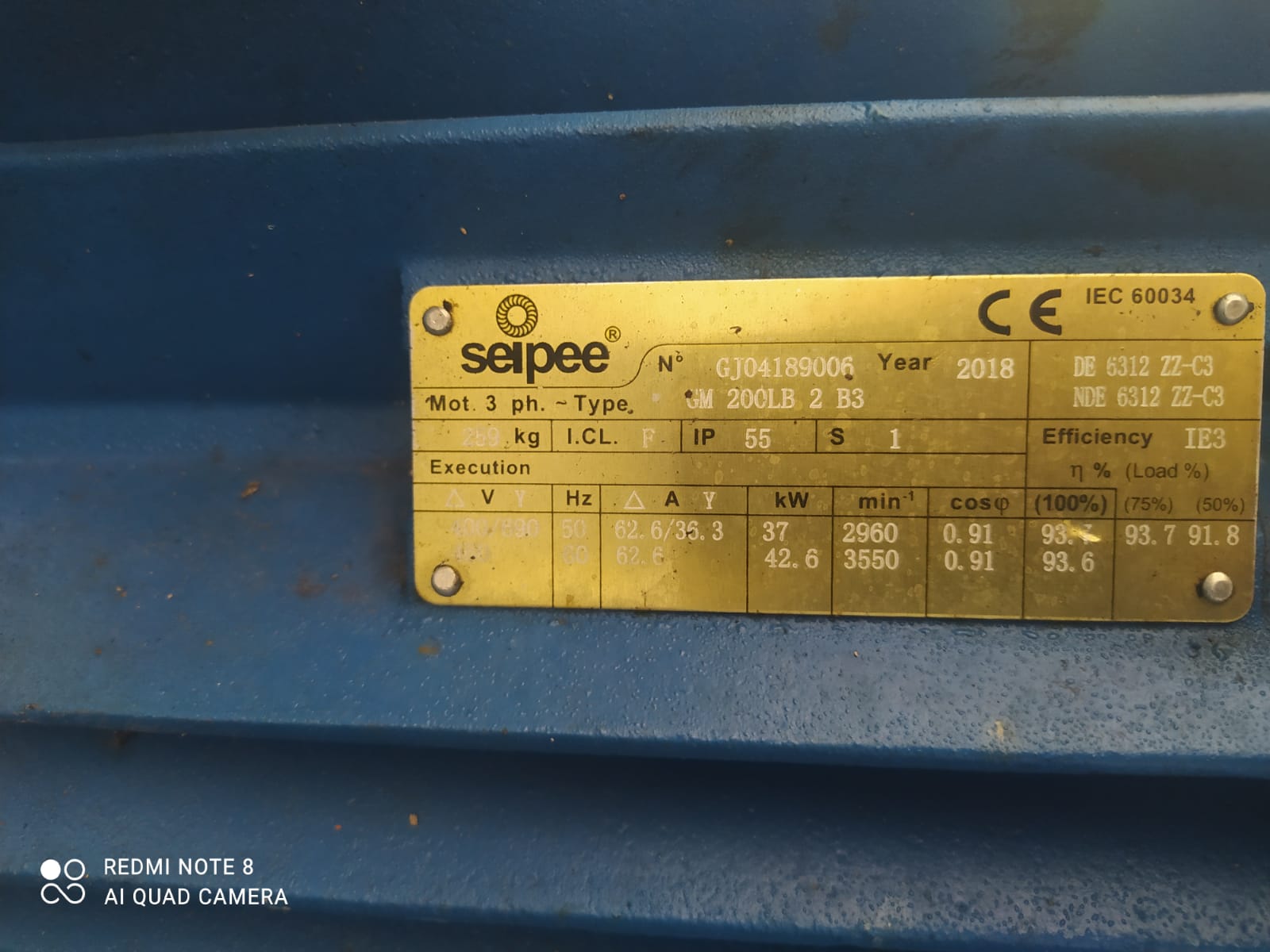

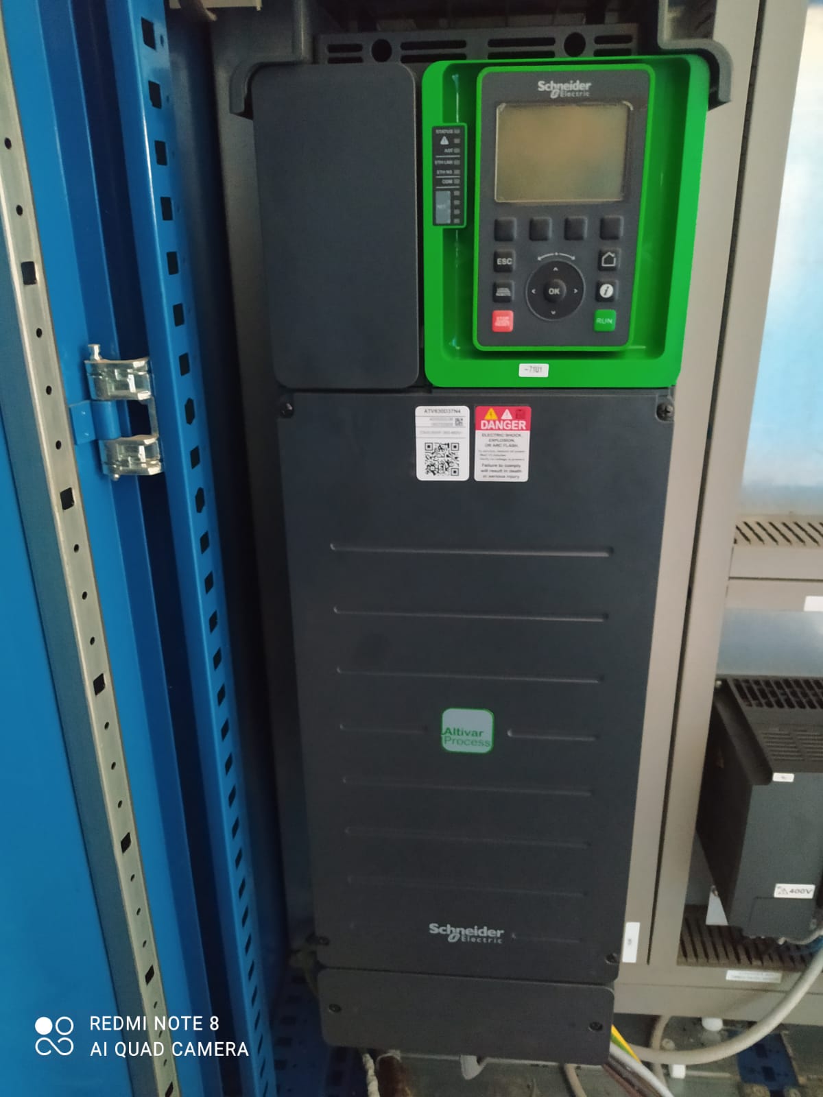

Arkadaşlar merhaba. Zeytinyağı üretim işiyle ugrasmaktayiz. Dekantor dediğimiz dakikada 3400 devir dönen makinayı Schneider atv930d37n4 inverter ile surmekteyiz. Sürdüğümüz makina 37 kw dir inverter da öyle. Fakat kalkış esnasinda inverter makinayı kaldiramiyor ve motor koruma termigi atıyor. Motor kalkışta 82 amper çekiyor. Normalde motor termik atmasa 30-40 saniye içerisinde kalkıyor. Ama motoru az biraz kalkışta elle hareket ettirilirse inverter makinayı kaldirabiliyor. Aynı makina 45 kw lik sürücü ile ise rahat şekilde kalkıyor.zeyyinyagi makina üreticisine sorduğumuzda bu modelde hep bu inverteri kullandikladini ve problem olmadığını söylüyor. Hali hazırda aynı inverteri kullanan bir arkadaş problem yasamiyor. Bizim problemimiz nedir acaba?makinanın etiket bilgilerini paylaşıyorum. Yardımcı olursaniz sevinirim.

sayın zeybek bahsi geçen cihaz inverter. schneider'in ATS (altistart) serisi yumuşak yolvericilere ait. muhtemelen karıştırdınız...

Dekantör uygulaması ağır şart uygulamadır. Sizin sürücünün 30kw ağır şart 37kw normal şart gözüküyor. 30kw gücünde tork yüklenir ligi fazla iken 37 kw düşüktür. linkte dediğim olay yazıyor. Ufak bir zorlanmada sürücü kalkış yapamıyor. Tork modunda ve tork değerlerini sürücüden değiştirip tekrar bir deneme yapınız. Makine imalatçınız ile görüşün https://www.se.com/tr/tr/product/ATV630D45N4/hız-kontrol-cihazı-atv630-45-kw-60-hp-380-480-v-ip21/ bu modeli isteyin.

Bilgi için teşekkürler lakin makina ureticisi italyan firma ve geri dönüş alamıyoruz kendilerinden. Bizim burada da bu işlerden anlayan bir usta bulamadık. Bu sebeple sizin yardimlarinizla kendim yapmaya çalışacağım. Tork degerini kaç yapmalıyım ve nasıl yaparım. Şimdiden teşekkürler
