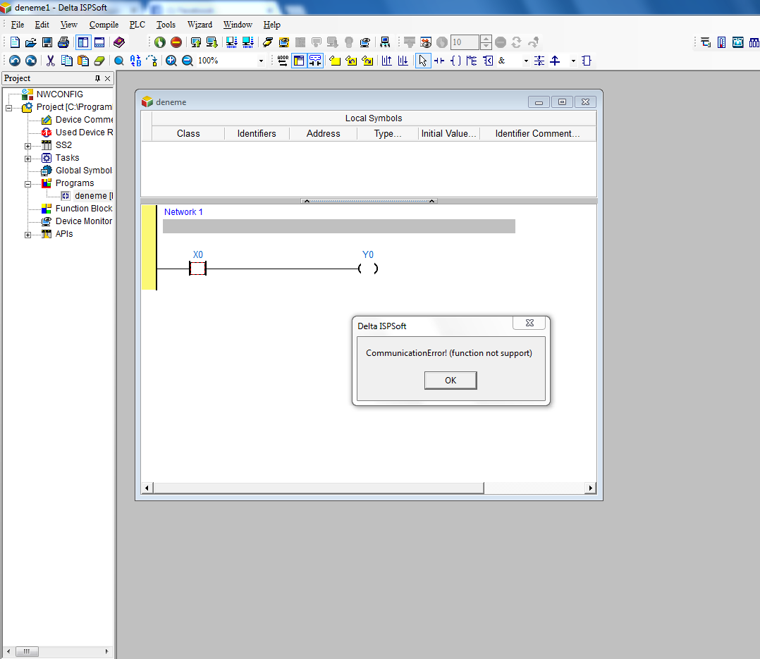

Arkadaşlar merhaba,
ispsoft da offline simülasyon yaparken x0 'ı set on yaptığımda aşağıda ekte paylaştığım gibi bir hata alıyorum.
Yardımcı olabilecek varsa şimdiden teşekkür ederim

Fiziksel giriş olan X'leri offline simulasyonda veya online simulasyonda kontrol edebilmek için aşağıya eklediğim resimdeki simgeden aktif etmelisiniz işiniz bitince tekrar pasif etmelisiniz. Çünkü bu özelliği akt,if ettiğinizde plc X girişlerinin sinyalini artık görmeyecektir bu sinyalleri ISPsoft içerisinden sizin vermeniz gerekecektir.
Tavsiyem makinanın çalışma sırasında bu özelliği aktif ETMEYİN yoksa plc dışarıdan gelen giriş sinyallerini yok sayar ve buda bir kazaya neden olur. o nedenle bir engel yoksa M bitlerini kullanabilirsiniz.

Çok teşekkür ederim
