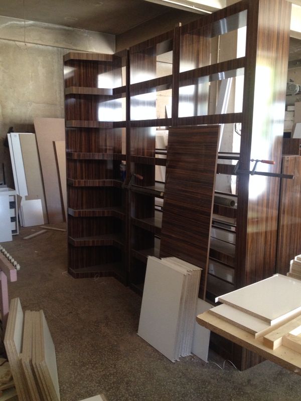

Hocam led ışık yapacağım raf dolap bu resimdeki hangi ledi taksam kararsız kaldım hangisini tavsiye edersiniz.3 çipli metrede 30 ledlimi yoksa metrede 60 ledlimi?30 ledli iyi ışık verirmi?
