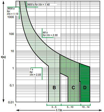

Aşırı yük durumunda açmaz mı peki? Bu açmasının bir rutini, standardı ve hesabı var mıdır?
verilen tepkilerden ve sorunuzdan, bilgisizliğimin üzerine gitmeye çalıştığınızı anlıyorum. Aşırı akımda da açar ama kombiyi kullanıp kapattıktan 20 dk sonra nasıl bir aşırı akım olacak ki?
Estağfurullah . Maksadımız üzüm yemek. Bağcıyı dövmek değil. Her sigorta türünün sınıfına göre açma eğrileri vardır. Bunlardan ani ve gecikmeli açma değerlerinin ne olduğu tespit edilebilir. Her markanın ürün kataloğunda bu bilgiler bulunur.

Şok su ısıtıcılar da şofben diye anılıyor. 7kw (7000/220=32A). 32 amper güç çeken bir cihaz için bir üst kademede B tipi otomat/sigorta seçmek gerekiyor. Her ne kadar tipine göre 5-10 kat anlık akımda devreyi açacak olsalar da, son kapasitede termiği ısınan otomatın sonradan açması bu sebepten de olmuş olabilir.
