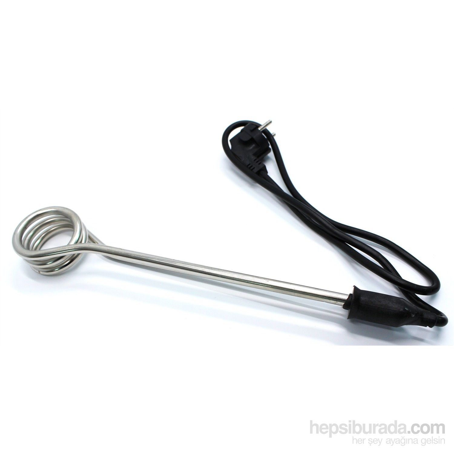

3 fazda verilen akım değeri her bir faz içindir. Geçiçi kullanım için su içine daldırılan rezistanslar var. İstenilen sıcaklığa geldiğinde enerjiyi keser kullanırsınız.
1500w
